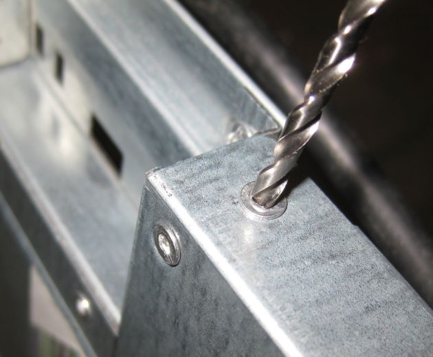

Moderators Inuyasha Δημοσ. 9 Φεβρουαρίου 2016 Moderators Δημοσ. 9 Φεβρουαρίου 2016 εχει περτσινια , περνεις ενα τρυπανι και τα ξετρυπας , βεβαι να ξες δυσκολα να βρεις στο εμποριο μαυρα , θα παρεις ασημενια , επανω πιος ο λογος να βαλεις ανεμηστηρα?

DigitalElf Δημοσ. 10 Φεβρουαρίου 2016 Δημοσ. 10 Φεβρουαρίου 2016 τυχαίνει και έχω το ποτηροτρυπανο για 12αρι οπότε δεν υπάρχει πρόβλημα, η διαδικασία όντως θέλει υπομονή πιστεύω να τα καταφέρω και μην διαλύσω το κουτί , γι αυτό και σκέφτομαι να βγάλω το πάνω καπάκι για ευκολία αλλά το θέμα είναι να καταφέρω να κόψω τα πριτσίνια χωρίς να κάνω ζημιά. βέβαια μαζεύω ακόμα τα υλικά που χρειάζομαι. Προσπάθησα να τα πάρω από εξωτερικό αλλά τα μεταφορικά είναι πιο ακριβά από τα υλικά (ακρυλικό τζάμι, u-channel molding κλπ) οπότε κοιτάω να τα βρω στην εδώ αγορά. Για Plexi πας Practiker/ Leroy Merlin, για u-channel δεν ξέρω μιας και ψάχνω και εγώ. Τα πριτσίνια είναι πάρα πολύ εύκολο να βγουν, απλά τα τρυπάς με ένα μικρο τρυπάνι, και βγαίνουν μόνα τους. Άμα βρεις μαύρα πουθενά ενημέρωσε εδώ, θέλω και εγώ. Για Plexi πας Practiker/ Leroy Merlin, για u-channel δεν ξέρω μιας και ψάχνω και εγώ. Τα πριτσίνια είναι πάρα πολύ εύκολο να βγουν, απλά τα τρυπάς με ένα μικρο τρυπάνι, και βγαίνουν μόνα τους. Άμα βρεις μαύρα πουθενά ενημέρωσε εδώ, θέλω και εγώ. 1

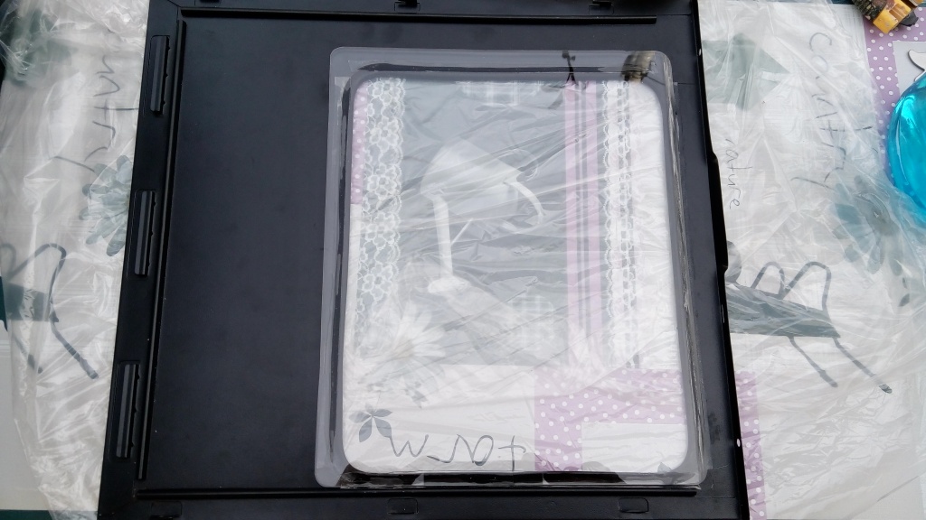

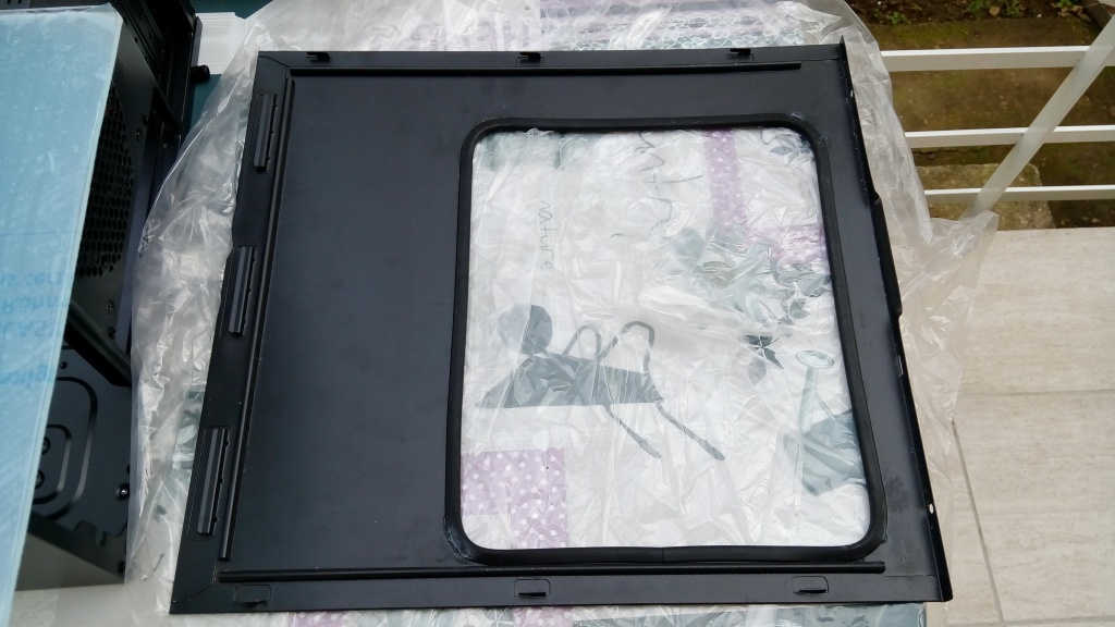

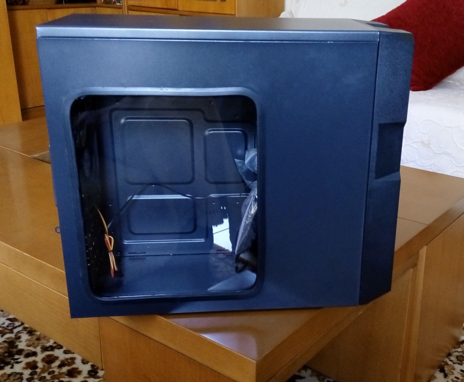

stormcraft Δημοσ. 1 Μαρτίου 2016 Μέλος Δημοσ. 1 Μαρτίου 2016 καλησπερα, αφου βρηκα χρονο να ασχοληθω ...πιστευω οτι εκανα ικανοποιητικη δουλεια για πρωτη φορα! το u-molding channel δεν ειναι ασχημο αλλα πιστευω οτι θα ηθελε μικροτερο δεν ειναι ακριβως σαν αυτο που πουλανε στα site με ειδη για case modding αλλα την δουλεια του την κανει. τωρα μενει μονο η τρυπα στην πανω μερια του κουτιου. 2
