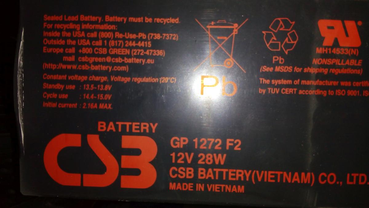

The_Judas Δημοσ. 7 Φεβρουαρίου 2016 Μέλος Δημοσ. 7 Φεβρουαρίου 2016 http://www.e-shop.gr/ultracell-ul7-12-12v-7ah-replacement-battery-p-PER.701209 Αυτή η μπαταρία που έχει σε προσφορά στο crazy sundays ίδια δεν είναι με αυτή του συνημμένου αρχείου;
The_Judas Δημοσ. 8 Φεβρουαρίου 2016 Μέλος Δημοσ. 8 Φεβρουαρίου 2016 (επεξεργασμένο) Απ'ότι βλέπω ότι οι διαστάσεις που δίνει το eshop είναι λίγο μεγαλύτερες από τη δική μου... Τελικά δεν πήρα το ρίσκο να παραγγείλω online γιατί φοβόμουν μήπως δεν ταιριάζει το μέγεθος. Πήρα από τον Δήσιο. Ηταν έτοιμες φορτισμένες. Χρειάζεται να κάνω κάτι άλλο; Είναι έτοιμες για χρήση; Επεξ/σία 8 Φεβρουαρίου 2016 από The_Judas
