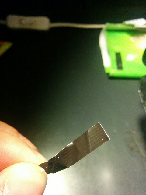

Evilsmile Δημοσ. 4 Φεβρουαρίου 2016 Δημοσ. 4 Φεβρουαρίου 2016 Σήμερα άνοιξα το λαπτοπ μου, ένα hp dv6, 6 ετών να το καθαρίσω, και μόλις το έκλεισα έβαλα τις βίδες κλπ δεν ανοιγε. Έτσι το ξανάνοιξα και παρατήρησα ότι το καλώδιο του διακόπτη είναι κομενο. Ξέρει κανείς που μπορώ να βρω τέτοια καλωδια; [ATTACH]1430311[/ATTACH]

corsair04 Δημοσ. 4 Φεβρουαρίου 2016 Δημοσ. 4 Φεβρουαρίου 2016 Σήμερα άνοιξα το λαπτοπ μου, ένα hp dv6, 6 ετών να το καθαρίσω, και μόλις το έκλεισα έβαλα τις βίδες κλπ δεν ανοιγε. Έτσι το ξανάνοιξα και παρατήρησα ότι το καλώδιο του διακόπτη είναι κομενο. Ξέρει κανείς που μπορώ να βρω τέτοια καλωδια; : [ATTACH]1430311[/ATTACH] μοντέλο και μάρκα
Evilsmile Δημοσ. 4 Φεβρουαρίου 2016 Μέλος Δημοσ. 4 Φεβρουαρίου 2016 <p>γράφεις το λαπτοπ και το καλωδιο που θελεις</p> Φιλαράκι τρελα πουλάς; το πρόβλημα μου ειναι ότι δεν ξέρω πως λέγεται το συγκεκριμένο καλώδιο
corsair04 Δημοσ. 4 Φεβρουαρίου 2016 Δημοσ. 4 Φεβρουαρίου 2016 flex cable power button γράψε και το μοντέλο και θα το βρεις αλλά εάν θες γράψε το μοντέλο να ψάξω και εγώ
NikosKallithea Δημοσ. 4 Φεβρουαρίου 2016 Δημοσ. 4 Φεβρουαρίου 2016 Δεν εχω καταλάβει τι θέλεις, να στο πουμε αγγλικα "cable power switch"
corsair04 Δημοσ. 4 Φεβρουαρίου 2016 Δημοσ. 4 Φεβρουαρίου 2016 Εγινε ευχαριστώ. επίσης μπορείς να βρεις και σε αυτόν έχει ανταλλακτικά ρωτά τον

nikοs Δημοσ. 5 Φεβρουαρίου 2016 Δημοσ. 5 Φεβρουαρίου 2016 Λοιπόν υπάρχει τρόπος να επιδιορθώσεις την χαλασμένη καλωδιοταινία. Παίρνεις την καλωδιοταινία και την ακουμπάς με μια επιφάνεια και με ένα κοπίδι ξύνεις την απο πάνω πλευρά της απαλά και εως ότου εμφανιστούν τα καλοδιάκια...Αν πιάνουν τα χέρια σου το κάνεις αν δεν πιάνουν άστω...
