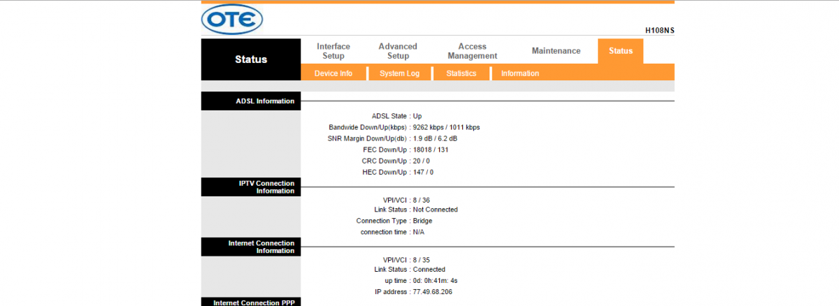

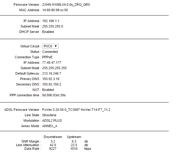

pcexpert2 Δημοσ. 4 Φεβρουαρίου 2016 Δημοσ. 4 Φεβρουαρίου 2016 Καλησπέρα μέλη του Insomnia έχω να σας κάνω μία ερώτηση το τελευτέο μήνα έχωντας εταιρία την forthnet περίπου ένα χρόνο τώρα ξαφνικά το σταθερό μου δέν έχει αναγνώρισει κλήσεων, επίσης όταν παίρνω από το κινητό μου στο σταθερό χτυπάει και οταν τερματίσω την γραμμή το σταθερό συνεχίζει να χτυπάει κανονικά , Επίσης κάποιες φορες το router μου ενώ έχωντας συνδέσει το καλώδιο ADSL το λαμπάκι του internet δέν ανάβει, Να αναφέρω οτι το router έιναι του οτε γιατί παρατήρησα ότι είναι καλύτερο από αυτο που μου έδωσαν απο την forthnet. Βέβεα παρατήρησα ότι στο router πολλές φορές το snr-margin του download αυξομοιώνεται απο 6 έως 1 db , Ξέρει κανείς τι μπορεί να φτέει?? ευχάριστό πολύ
