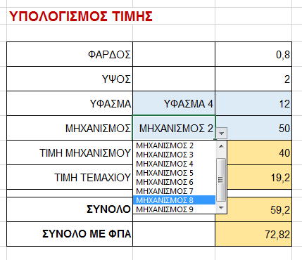

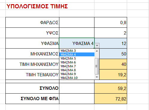

gvarth Δημοσ. 4 Φεβρουαρίου 2016 Δημοσ. 4 Φεβρουαρίου 2016 Καλημέρα , Μια πρώτη προσέγγιση του θέματος αλλά χωρίς δυναμικές περιοχές δεδομένων μπορείς να βρείς στο συνημμένο αρχείο το οποίο είναι συμπιεσμένο, περιέχει και μακροεντολές . Συνημμένα υπάρχουν και δύο εικόνες κατά τη διάρκεια εισαγωγής των δεδομένων. 1. Επιλογή τύπου υφάσματος 2. Επιλογή τύπου μηχανισμού Αν και απλοϊκή λύση , πιστεύω να σε διευκολύνει. ΠΙΝΑΚΑΣ_ΥΠΟΛΟΓΙΣΜΟΥ.zipFetching info...
katarasg Δημοσ. 4 Φεβρουαρίου 2016 Μέλος Δημοσ. 4 Φεβρουαρίου 2016 Στις 4/2/2016 στις 8:35 ΠΜ, gvarth είπε Καλημέρα , Μια πρώτη προσέγγιση του θέματος αλλά χωρίς δυναμικές περιοχές δεδομένων μπορείς να βρείς στο συνημμένο αρχείο το οποίο είναι συμπιεσμένο, περιέχει και μακροεντολές . Συνημμένα υπάρχουν και δύο εικόνες κατά τη διάρκεια εισαγωγής των δεδομένων. 1. Επιλογή τύπου υφάσματος pic1.png 2. Επιλογή τύπου μηχανισμού pic2.png Αν και απλοϊκή λύση , πιστεύω να σε διευκολύνει. Φιλε Γιωργο δουλευει απο τα μεχρι τωρα τεστ που εχω κανει αψογα!!!Σε ευχαριστω παρα πολυ!!Τωρα ειναι το θεμα στουσ πινακες οπως ελεγες να μπορουν κ οι 2 πινακες να ενσωματονουν καινουρια δεδομενα!Ηδη αυτην την στιγμη τα υφασματα ειναι περιπου 300 και οι μηχανισμοι περιπου 15 !!Κ συνεχως αυξανεται η λιστα!!
