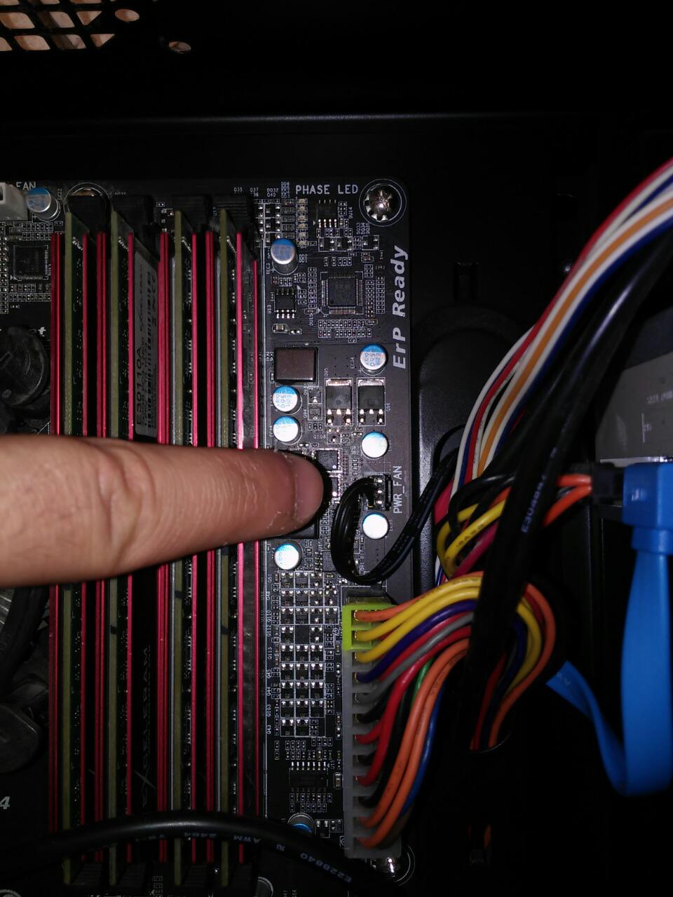

Cotsos13 Δημοσ. 3 Φεβρουαρίου 2016 Μέλος Δημοσ. 3 Φεβρουαρίου 2016 ναι μαλακια εκανα....αλλα για το led ηταν αλλο το προβλημα...ελειπε ενα καλωδιο...οποτε αυτο οκ...τωρα τις θυρες γτ μου εκαψε?? πως ανεβαζω φωτο?? το επισυναψα...

Cotsos13 Δημοσ. 3 Φεβρουαρίου 2016 Μέλος Δημοσ. 3 Φεβρουαρίου 2016 αυτο που δειχνω καηκε...οταν εβαλα το 4 πιν δουλεψε και μολις το εβγαλα (με ανοιχτο pc) και εβαλα τον παλιο ανεμιστηρα παλι με 3pin δεν δουλευε..
Moderators Inuyasha Δημοσ. 3 Φεβρουαρίου 2016 Moderators Δημοσ. 3 Φεβρουαρίου 2016 Φωτογραφία τι έκανες στα καλώδια

La_MoRt Δημοσ. 3 Φεβρουαρίου 2016 Δημοσ. 3 Φεβρουαρίου 2016 Η καλύτερη λύση είναι να πάρεις ένα fan controller και να κάνεις τη δουλειά σου αλλά θα πρέπει να αγοράσεις κάτι εξτρα. Αν θέλεις ανέβασε και μια φωτογραφία να δείξεις που συνέδεσες το 2pin και σταμάτησε να σου δουλεύει η κάρτα ήχου;
Cotsos13 Δημοσ. 3 Φεβρουαρίου 2016 Μέλος Δημοσ. 3 Φεβρουαρίου 2016 δεν ειναι μονο οτι σταματησε...εβγαλε σπιθα και μου ελιωσε και το καλωδιο ..

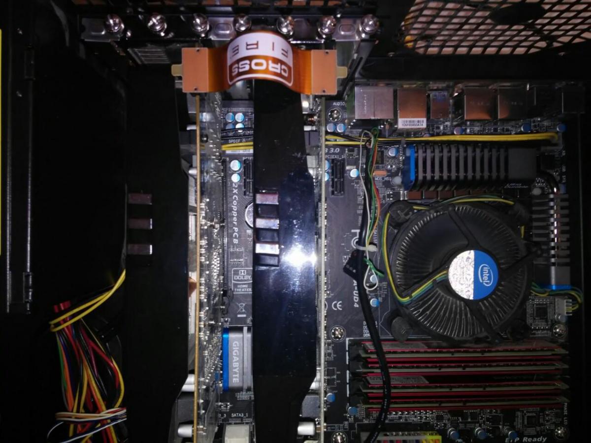

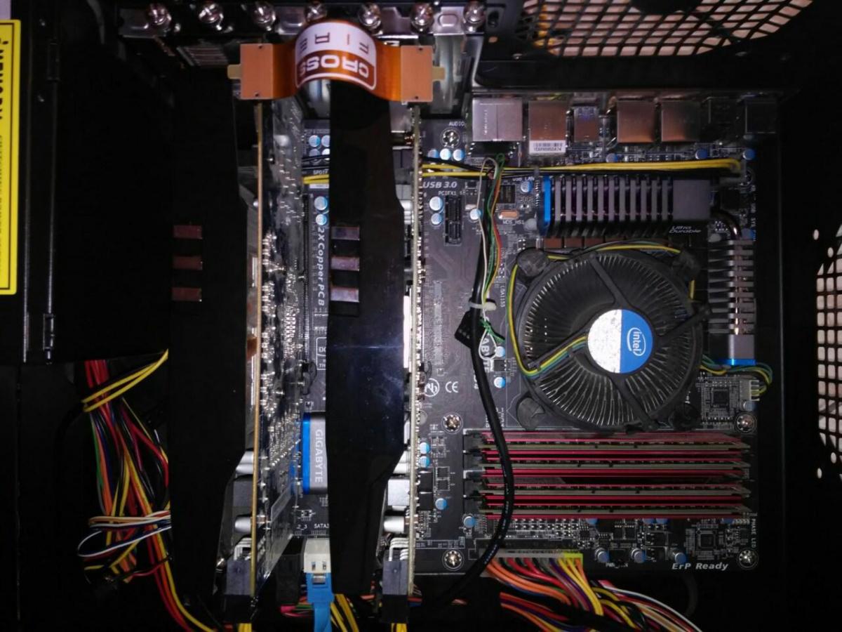

La_MoRt Δημοσ. 3 Φεβρουαρίου 2016 Δημοσ. 3 Φεβρουαρίου 2016 Λογικά πρέπει να έχει κάνει ζημιά. Αν θέλεις δείξε μας και που έγινε. Τράβα μια πιο μακρινή φώτο να δούμε μήπως έχει αρπάξει και τίποτα τριγύρω.
