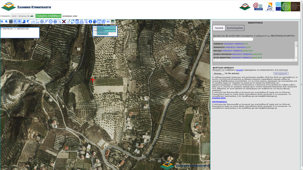

Ioannis Nikolaos Δημοσ. 19 Ιουνίου 2019 Δημοσ. 19 Ιουνίου 2019 (επεξεργασμένο) θα ήθελα την βοήθεια σας, δεν εχω καταφέρει να μετατρέψω τις συντεταγμένες 2 τοποφραγικών σχεδίων σε συντεταγμένες για το google maps. Υπάρχρι κάποιος που μπορει να βοηθήσει? Σε ΕΓΣΑ 87 ειναι 602672,048 ,3902437,408 ΤΕΥΧΟΣ 37.docx Επεξ/σία 19 Ιουνίου 2019 από Ioannis Nikolaos
kanesaxo Δημοσ. 19 Ιουνίου 2019 Δημοσ. 19 Ιουνίου 2019 10 ώρες πριν, Ioannis Nikolaos είπε θα ήθελα την βοήθεια σας, δεν εχω καταφέρει να μετατρέψω τις συντεταγμένες 2 τοποφραγικών σχεδίων σε συντεταγμένες για το google maps. Υπάρχρι κάποιος που μπορει να βοηθήσει? Σε ΕΓΣΑ 87 ειναι 602672,048 ,3902437,408 ΤΕΥΧΟΣ 37.docx 1 MB · 2 downloads πλακα μας κάνεις; το αρχειο doc ειναι οτι ναναι.
Ioannis Nikolaos Δημοσ. 20 Ιουνίου 2019 Δημοσ. 20 Ιουνίου 2019 Καλημερα , στο κτηματολογιο το εβρισκακ αι εγω΄, στο google maps δεν μπορώ. και δνε κάνω καμιά πλ΄κα , δεν ξέρω πως βρέθηκε εκει συννημένο.
kanesaxo Δημοσ. 20 Ιουνίου 2019 Δημοσ. 20 Ιουνίου 2019 15 λεπτά πριν, Ioannis Nikolaos είπε Καλημερα , στο κτηματολογιο το εβρισκακ αι εγω΄, στο google maps δεν μπορώ. και δνε κάνω καμιά πλ΄κα , δεν ξέρω πως βρέθηκε εκει συννημένο. σδαδσ.kml
Ioannis Nikolaos Δημοσ. 20 Ιουνίου 2019 Δημοσ. 20 Ιουνίου 2019 Δεν μου ανοιγει, βγάζει λάθος αρχείο https://prnt.sc/o4903z Σε ευχαριστώ για τον κόπο σου παντως

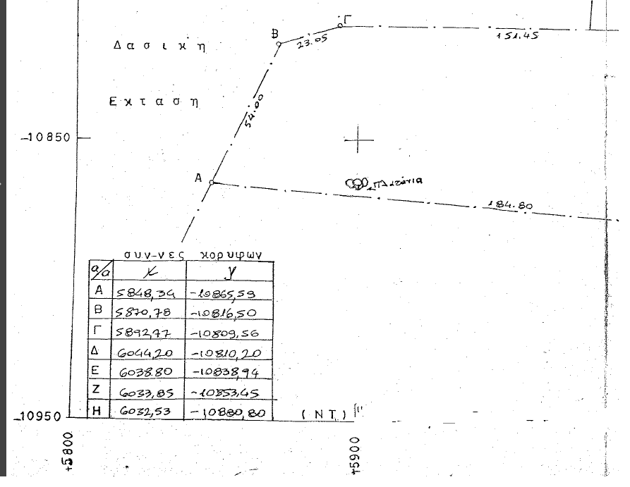

Enippeas Δημοσ. 10 Νοεμβρίου 2019 Δημοσ. 10 Νοεμβρίου 2019 Καλησπέρα! Same problem... Δεν μπορώ να βγάλω άκρη με τις συντεταγμένες που αναγράφονται στο τοπογραφικό (δημιουργήθηκε το 1996). Όποιος γνωρίζει, ας δώσει τα φώτα του!
