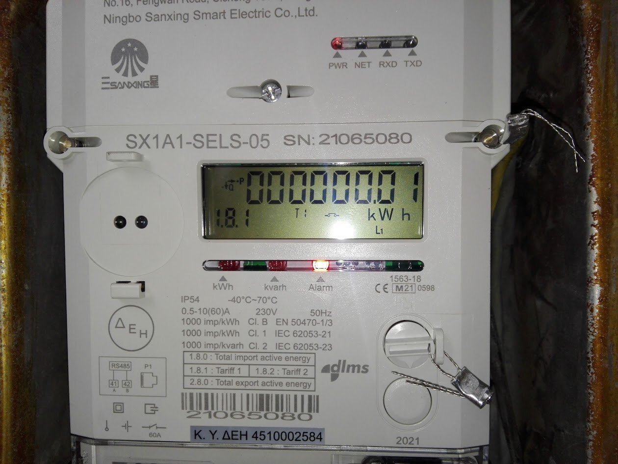

Εκτος απο αυτη την «οθονη» που ειναι ευκολη, αλλαζει ανα 3-4 sec, αν και οταν σου ειναι ευκολο μπορεις να εξηγησεις τι ειναι η καθε οθονη, αλλιωνοντας τα στοιχεια σου αν θες. Γιατι δεν τα εχω καταλαβει. Χρειαζονται φωτο.

Λοιπον,
οταν το εβαλαν καθησα λιγο και το παρατηρησα και απο οτι ειδα κανει κυκλο τις ενδειξεις που γραφει με κωδικους στο καπακι οπως φαινεται στη φωτογραφια που εβαλα.
Εαν υποθετω καλα Τ1 ημερησιο, Τ2 νυχτερινο και μετα βγαζει και το 1.8.0 που ειναι το συνολο, στο τελος βγαζει και την ημερομηνια. Δε θυμαμαι ενα βγαζει το 2.8.0.

8 ώρες πριν, Kozanitis1 είπε
Στις 23:00 σου άλλαξε από Τ1 σε Τ2;
Ναι,
κατεβηκα στης 23:05 οπως εγραψα και απο το T1 ειχε αλλαξει σε T2.
Το λεω γιατι μεχρι της 23:00 το T2 ηταν 0(μηδεν), μετα της 23:00 κατεγραψε.

μου ανεφεραν απο το συνεργειο οτι γινονται πολλες βλακιες οταν τα τοποθετουν, δε μου ειπε παραπανω λεπτομερειες αλλα οταν ανεφερα κατι λιγα απο αυτα που ανφερονται εδω στο φορουμ, μου ειπε να ειμαι ησυχος εμεις λαθη δε κανουμε!
Οπως θα δεις φαινεται να καταγραφει σωστα απο οτι παρατηρησα, βεβαια θα τσεκαρω ξανα.
Εκτος εαν υπαρχει κατι αλλο που πρεπει να προσεξω, εαν ειναι κατι ακουω!

Δε χρειάζεται να προσέξεις κάτι άλλο, απλά ρίχνε μια ματιά όταν αλλάζει από θερινό σε χειμερινό και αντίστοιχα.., πως σωστά αλλάζουν οι ώρες..
