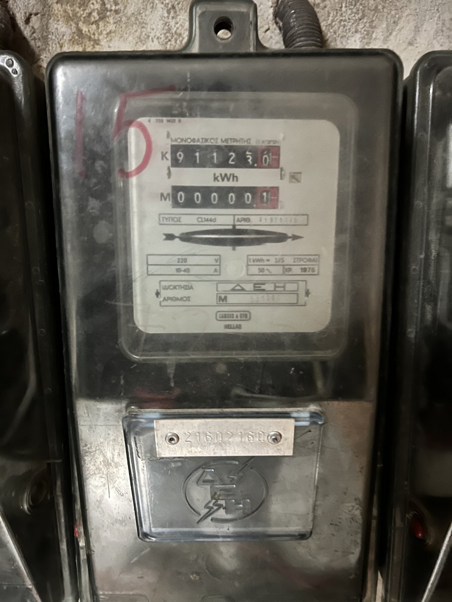

meletis_m Δημοσ. 1 Απριλίου 2022 Δημοσ. 1 Απριλίου 2022 38 λεπτά πριν, Decadence είπε Καλησπερα, εχω απο παλια μετρητη με νυχτερινο αλλα δεν δουλευε γιατι η εγκατασταση του σπιτιου ηταν παλια και δεν το υποστηριζε. Σε προσφατη ανακαινιση ζητησα απο τον ηλεκτρολογο να το επιληφθει. Ποια ειναι η διαδικασια για να ξεκινησει να μετραει και το νυχτερινο? Στα αιτηματα το ΔΕΔΔΗΕ εχει "Αλλαγη νυχτερινου" και "Χορηγηση καταργηση νυχτερινου". Είχε μετρητη 2 ενδείξεων αλλά ποτέ στη συγκεκριμένη παροχη δεν ειχες νυχτερινο ; Πλέον δεν χρειάζεται κάτι επιπλέον . Μέχρι και το 2015 χρειαζόταν νέα ΥΔΕ , και να τραβήξει ενα καλώδιο 1,5 αρι από το πίνακα μέχρι το μετρητη ο ηλεκτρολόγος . Πλέον δεν είναι υποχρεωτικό . Απλώς πληρώνεις 42,16 € μετα την αίτηση , θα σου στείλουν μήνυμα και περιμένεις να έρθει ο ΔΕΔΔΗΕ .
Decadence Δημοσ. 1 Απριλίου 2022 Δημοσ. 1 Απριλίου 2022 10 λεπτά πριν, meletis_m είπε Είχε μετρητη 2 ενδείξεων αλλά ποτέ στη συγκεκριμένη παροχη δεν ειχες νυχτερινο ; Πλέον δεν χρειάζεται κάτι επιπλέον . Μέχρι και το 2015 χρειαζόταν νέα ΥΔΕ , και να τραβήξει ενα καλώδιο 1,5 αρι από το πίνακα μέχρι το μετρητη ο ηλεκτρολόγος . Πλέον δεν είναι υποχρεωτικό . Απλώς πληρώνεις 42,16 € μετα την αίτηση , θα σου στείλουν μήνυμα και περιμένεις να έρθει ο ΔΕΔΔΗΕ . Ακριβως, ήταν τόσο παλια/κακη η καλωδίωση που το μισο σπιτι δεν ειχε γείωση. Τράβηξε και το καλώδιο και εχει παει παντου η γειωση πλεον. Τα 42,16 θα τα πληρωσω για την επισκεψη? Να το διευκρινίσω οτι υπαρχει ηδη ρολοι νυχτερινού να μην περιμενω αδικα να μου αλλαξουν το ρολόι αφου υπαρχει και έλλειψη?
meletis_m Δημοσ. 1 Απριλίου 2022 Δημοσ. 1 Απριλίου 2022 (επεξεργασμένο) 8 λεπτά πριν, Decadence είπε Ακριβως, ήταν τόσο παλια/κακη η καλωδίωση που το μισο σπιτι δεν ειχε γείωση. Τράβηξε και το καλώδιο και εχει παει παντου η γειωση πλεον. Τα 42,16 θα τα πληρωσω για την επισκεψη? Να το διευκρινίσω οτι υπαρχει ηδη ρολοι νυχτερινού να μην περιμενω αδικα να μου αλλαξουν το ρολόι αφου υπαρχει και έλλειψη? Ακριβώς ίδια περίπτωση είμαι. Και εμένα είχε ήδη μετρητή 2 ενδείξεων . Έκανα αίτηση , ήρθε μήνυμα σε 2 ημέρες πλήρωσα τα 42,16€ από 25 Φεβρουαρίου 2022 , φαίνεται η πληρωμή και περιμένω να έρθουν να το συνδέσουν . Η ΔΕΔΔΗΕ της περιοχής είπε σταδιακά γίνεται αλλαγή μετρητών σε ηλεκτρονικούς αλλά έχουν έλλειψεις γενικά . Τους το εξήγησα , ότι έχω ήδη μετρητή , είπε έχει δρομολογηθεί εντός της εβδομάδας , ακόμη περιμένω. Επεξ/σία 1 Απριλίου 2022 από meletis_m

takoulou Δημοσ. 1 Απριλίου 2022 Δημοσ. 1 Απριλίου 2022 8 ώρες πριν, Decadence είπε Ακριβως, ήταν τόσο παλια/κακη η καλωδίωση που το μισο σπιτι δεν ειχε γείωση. Τράβηξε και το καλώδιο και εχει παει παντου η γειωση πλεον. Τα 42,16 θα τα πληρωσω για την επισκεψη? Να το διευκρινίσω οτι υπαρχει ηδη ρολοι νυχτερινού να μην περιμενω αδικα να μου αλλαξουν το ρολόι αφου υπαρχει και έλλειψη? Καλημερα... Τα χρηματα που θα πληρωσεις ειναι για την ενεργοποιηση του νυχτερινου...Πλεον τοποθετειται νεος ηλεκτρονικος μετρητης... Δεν χρειαζεται τιποτα απο τα αλλα... Απλα δεν υπαρχει μεγαλη ποσοτητα σε μετρητες αυτους... Υπομονη..
