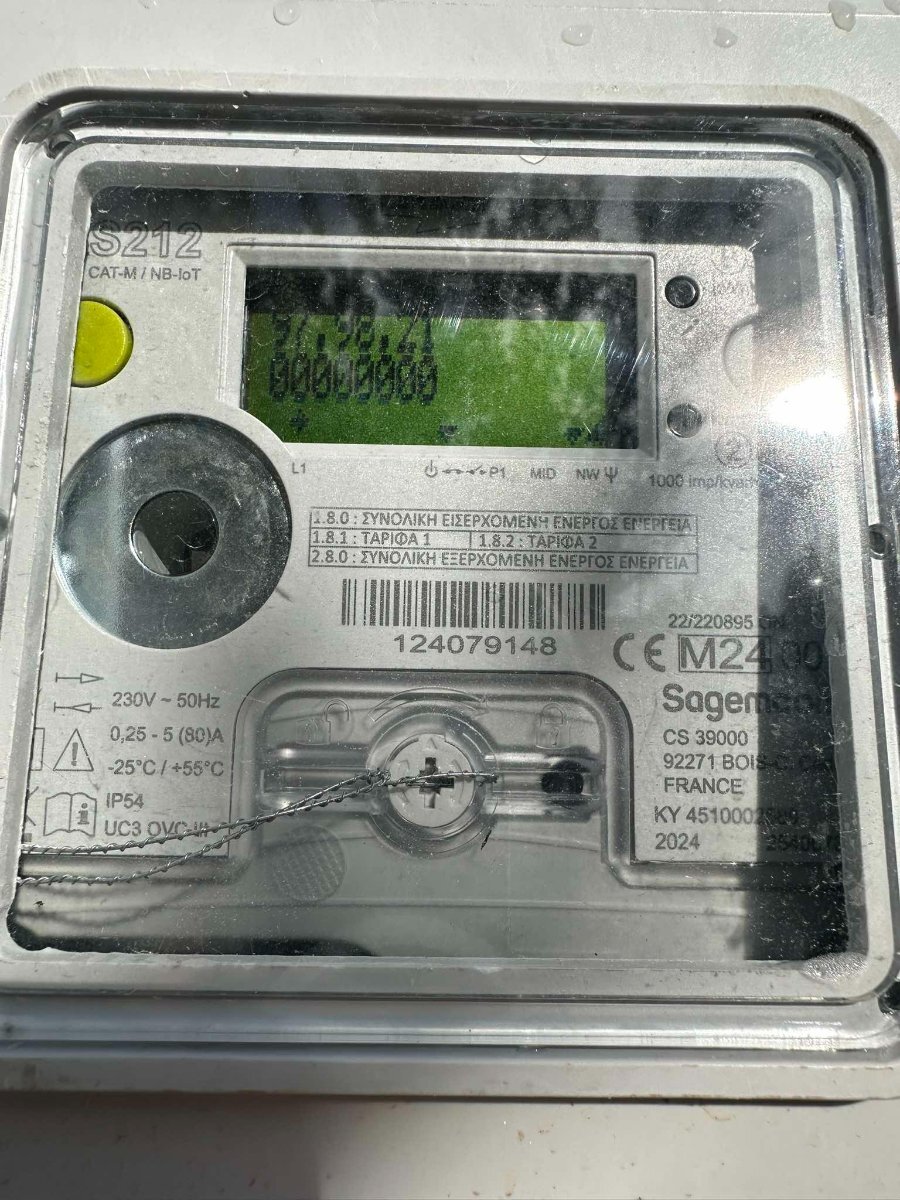

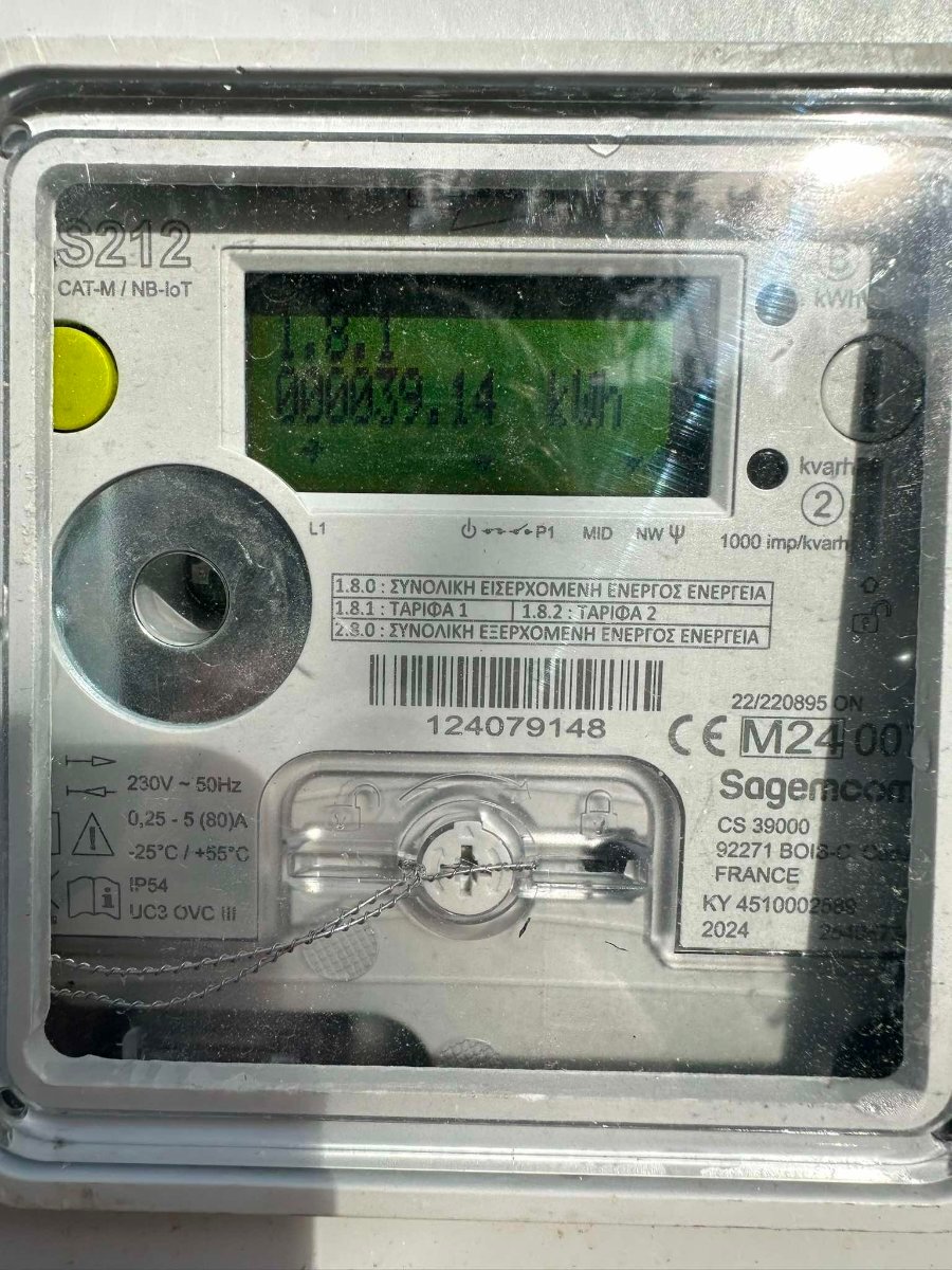

Πρόσφατα αλλαχθηκε ο μετρητής απο αίτηση που είχα κάνει για νυχτερινό.
Αν γνωρίζετε αυτός που παραθέτω στις φωτο είναι έξυπνος, δίνει μόνος του μετρήσεις ή μπορώ να δίνω και εγώ.
Έλειπα τις ημέρες των Χριστουγέννων και με πήρε τηλ ένας γείτονας και μου είπε πως πέρασε ένας με μηχανάκι για να πάρει μετρήσεις δεν ήξερε όμως πως να τς πάρει άφησε ενα κιτρινο χαρτί και έφυγε. τι φαση?

Ο μετρητής αυτός είναι από τους νέους "έξυπνους", οπότε έχεις ενταχθεί στην τηλεμέτρηση.., αν παρατηρήσεις, κάτω δεξιά στην οθόνη έχει ένδειξη σήματος κινητής, αν θες τσέκαρε πως αναβοσβήνει λίγες φορές κάθε λεπτό (ή κάποιο άλλο χρονικό διάστημα και πες μας πόσο είναι). Μην ασχοληθείς ξανά να δώσεις μετρήσεις, απλά ο εργολάβος καταμέτρησης λογικά δεν θα είχε ενημερωθεί για την αλλαγή, οπότε αφού δεν τον άφησε να περάσει τις ενδείξεις, άφησε χαρτάκι για σου δείξει πως όντως πέρασε και δεν σε "ξέχασε".
Spoiler

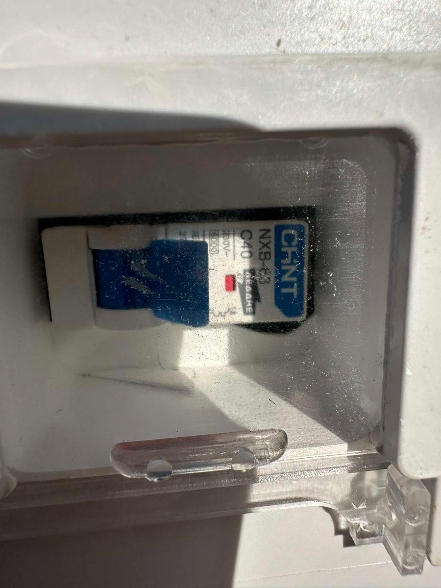

ΥΓ: βάλε ένα συρματάκι εκεί στο πορτάκι του διακόπτη του μετρητή γιατί θα το χάσεις αν πέσει (εγώ όταν νοίκιαζα παλιά είχα βάλει λουκετάκι για να μην πάει κανένας χαζός και κλείσει το δικό λου άθελα του.., τώρα αν είσαι σε μονοκατοικία.., βάλε απλά ότι είπα παραπάνω..

Τι να σας πω ακριβώς, στο λεπτό πόσες φορές κ αν αναβοσβησει το σήμα 📶?
είμαι μονοκατοικία, όμως σε ευχαριστώ για τις απαντήσεις κ ειδικά για αυτό το τιπ διότι αυτές τς φορές που πήγα να το κοιτάξω πάντα το έβρισκα ανοιχτό. το ανέβαζα πάνω κ την άλλη μέρα ξανά κάτω.
