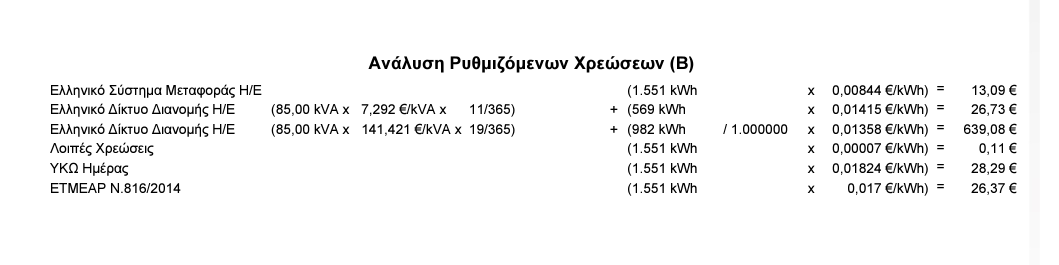

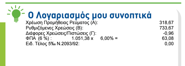

Background: έχουμε στην επιχείρηση επαγγελματικό 85kVA στην Elpedison και ξαφνικά ήρθε λογαριασμός για τον Ιούλιο με ρυθμιζόμενες χρεώσεις περισσότερες από τις χρεώσεις προμήθειας... Αλλά έχω μπερδευτεί γιατί αυτό το 141 νόμιζα είχε να κάνει με χρεώσεις ισχύος ενώ το συγκεκριμένο πρόγραμμα τις elpedison είναι χωρίς χρεώσεις ισχύος. Λογικά οι χρεώσεις ισχύος έχουν να κάνουν με τον προμηθευτή ενώ αυτά είναι άλλο.
Μαζί με την επαύξηση στα 85kVA μπήκε και καινούργιος ηλεκτρονικός μετρητής το Νοέμβριο (side note αλλά από τότε υπάρχει και ολόκληρη ιστορία που η elpedison δεν έχει εκδώσει 8 μήνες τώρα εκκαθαριστικό λογαριασμό.....)
Το θέμα μου τώρα είναι ότι δεν έχω καταλάβει τι ισχύει με αυτό το 141,421 €/kVA. Ισχύει για όλους σε τέτοια kVA; Έχει να κάνει με ΩΧ; Και τι στο καλο σημαίνει ΩΧ 😅
Δηλαδή κάθε μήνα από εδώ και πέρα τώρα θα βγαίνει + 600€ ?

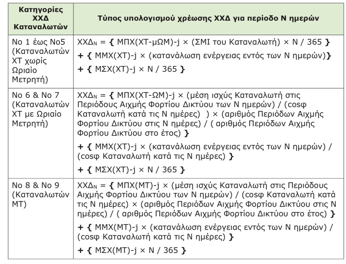

Σύμφωνα με τον παρακάτω πίνακα της volterra τα 141,421/kva ισχύουν για επαγγελματικές ωρομετρούμενες παροχές με μέτρηση αέργου ισχύος. Ρώτα στον ΔΕΔΔΗΕ τι ισχύει για την παροχή σου.
2 ώρες πριν, than2031995 είπε
141 x 85 x 30/365 ειναι 985 Ευρώ το μήνα :-( Εάν ειναι χυτήριο, κλπ βάλτε lpg και χαμηλώστε τα kVA

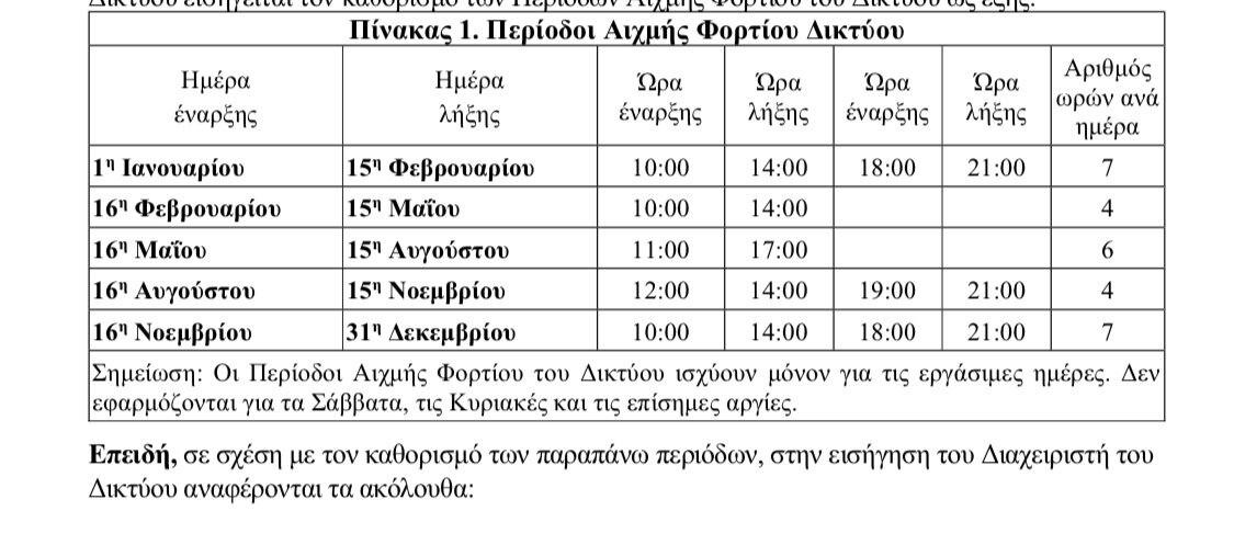

καλησπέρα
η χρέωση που σας έχει κάνει η ELPEDISON είναι λάθος. Σύμφωνα με την απόφαση 707Α 21.11.2021 της ΡΑΕ η χρέωση δικτύου (σε μετρητες με ωρομέτρηση όπως ο δικός σας) γίνεται με βάση τη μέση τιμή ισχύος στις ώρες αιχμής. Η μέση τιμή ισχύος υπολογίζεται από τον τύπο που επισυνάπτω στην εικόνα 1 με βάση τις ώρες αιχμής (εικόνα 2)
μπακαλίστικα θα σας το πω ως εξής: η ισχύς στις ώρες αιχμής προκύπτει από την κατανάλωση KWh τις ώρες αιχμής δια τον αριθμό των ωρών αιχμής. Δηλαδή σε καμία περίπτωση δεν είναι για εσάς 85KVa η μέση ισχύς των ωρών αιχμής που σας χρεώνει η elpedison. Ακόμα και όλα σας τα μηχανήματα να είχατε στο τέρμα τις ώρες αιχμής της συγκεκριμένης περιόδου θα προέκυπτε ένας αριθμός πχ 81,94KVa
επίσης αν πχ μερικές μέρες της συγκεκριμένης περιόδου είστε κλειστοί η με μικρή κατανάλωση στος ώρες αιχμής τότε πέφτει ο μέσος όρος.
από ότι διαβάζω στο ΦΕΚ και στο νεο τιμοκατάλογο της ΔΕΗ τα ίδια θα ισχύουν από 1/7/2023 και στους τηλεμετρούμενους (ωριαίους) οικιακούς μετρητές.
