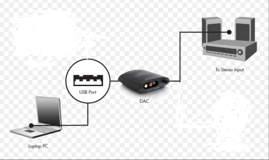

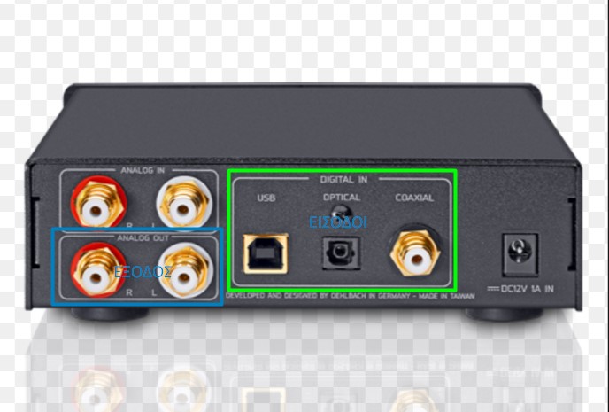

faklan Δημοσ. 5 Φεβρουαρίου 2016 Δημοσ. 5 Φεβρουαρίου 2016 Και τώρα που αναζήτησα και έμαθα τι εστί DAC σου έχω την εξής ερώτηση: DAC ενσωματωμένο στο λάπτοπ και μετά ηχεία? DAC σε θύρα USB και μετά ηχεία? Ηχεία με ενσωματωμένο DAC ? Δεν ξέρω καν αν υπάρχουν και οι τρεις δυνατότητες. Απλώς έχω φαντασία DAC=(Digital-to-Analog Converter) Μετατρέπει δηλαδή τον ψηφιακό ήχο σε αναλογικό για να οδηγήσεις ενισχυτή ή ακουστικά ή αυτοενισχυόμενα ηχεία (δεν μπορεί να οδηγήσει απευθείας ηχεία)! Το DAC μπορεί να οδηγηθεί από: οπτική είσοδο, ομοαξονική ή USB και μετά την μετατροπή που κάνει σου δίνει έξοδο συνήθως σε δυο RCA βύσματα (ή και καρφί για ακουστικά, Line-out)! Οπότε πας στην δεύτερη επιλογή ''DAC σε θύρα USB και μετά ενισχυτή-ηχεία'' Τώρα στο ζουμί της υπόθεσης που είναι η ''ποιότητα'' του ήχου! Το DAC στην ουσία είναι ένα τσιπάκι με μερικά ακόμα ηλεκτρονικά εξαρτήματα και ένα τροφοδοτικό! Όσο ''καλύτερα χαρακτηριστικά'' έχει το τσιπακι σε συνδυασμό με την όσο καλύτερη υλοποίηση του υπολοίπου κυκλώματος-τροφοδοσίας θα βγάλει και ανάλογα κάλο ήχο! Σίγουρα ένα μέτριο εξωτερικό DAC είναι κατά πολύ καλύτερο από τον ήχο που δίνει ένα laptop! Από μια ματιά που έριξα στον ''τσιγκούνη'' δεν υπάρχουν οικονομικές επιλογές σε DAC με είσοδο USB (έχουν μόνο οπτική και ομοαξονική) αλλά στο ebay βρίσκεις οικονομικές, καλές υλοποιήσεις... 1
