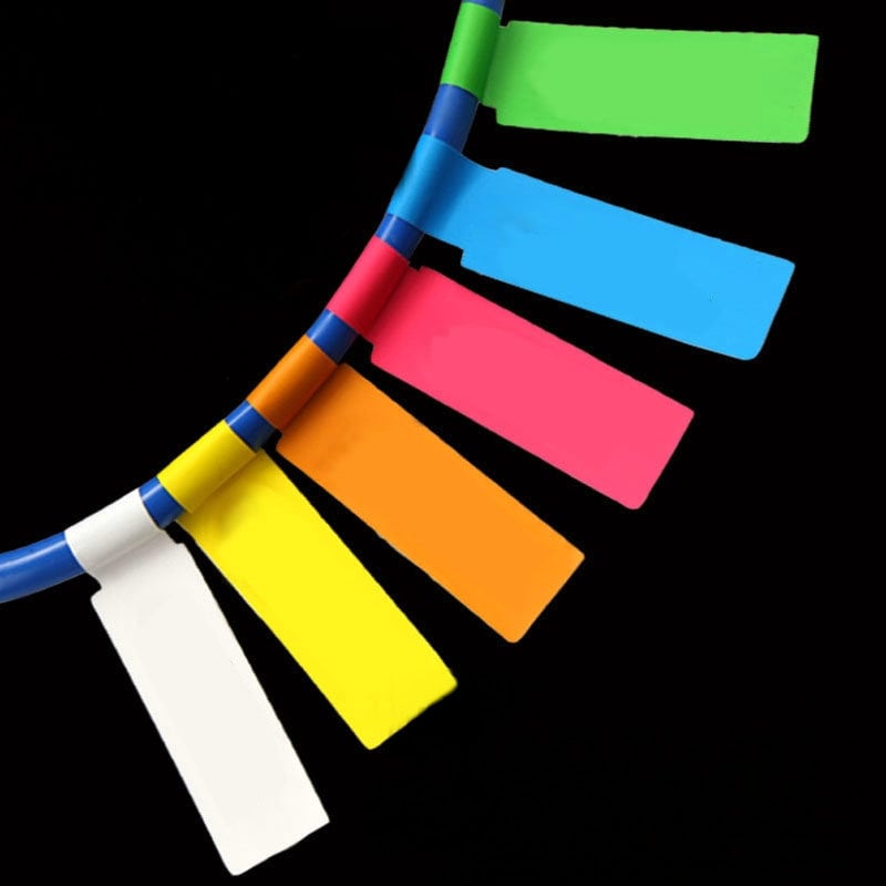

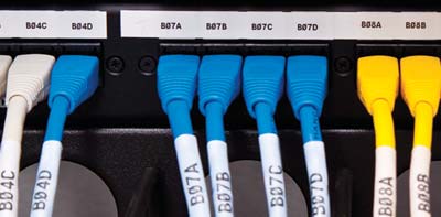

spot Δημοσ. 29 Ιανουαρίου 2016 Δημοσ. 29 Ιανουαρίου 2016 Καλησπέρα. Τι χρησιμοποιείτε για να αριθμήσετε τα καλώδια δικτύου / patch cords σας? Τι υπάρχει στην Ελλάδα? Μπορώ να βρω εδώ κάτι σαν τις συνημμένες φωτό? Ποιο ειδικά, στην Θεσσαλονίκη; Ευχαριστώ.
