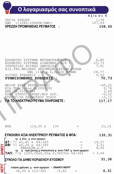

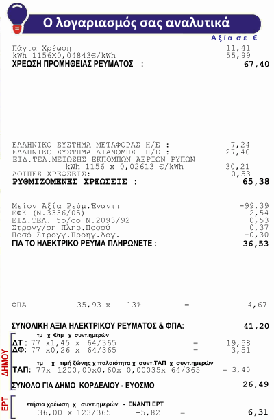

Επειδή είμαι σε ΚΟΤ (χωρίς νυχτερινό όμως) και θέλω να βοηθήσω όσο περισσότερο γίνεται τους συμφορουμίτες για να βγάλουν χρήσιμα συμπεράσματα, λέω να σκανάρω και να ανεβάσω δύο ενδεικτικούς εκκαθαριστικούς λογαριασμούς μου με κοντινή κατανάλωση σε KWh, τον έναν πριν την ένταξη στο κοινωνικό τιμολόγιο και τον έναν μετά. Stay tuned!
Σας ανεβάζω αποσπάσματα από 2 εκκαθαριστικούς λογαριασμούς, τον έναν πριν την ένταξη στο κοινωνικό τιμολόγιο και τον άλλο μετά, με παραπλήσια κατανάλωση ρεύματος (διαφορά 2,12% στις KWh). Τα συμπεράσματα δικά σας.
Εκκαθαριστικός λογαριασμός Α
Οικιακό τιμολόγιο
Περίοδος κατανάλωσης: 15/9/2014 - 16/1/2015
Ημέρες κατανάλωσης: 123
Κατανάλωση: 1132 KWh
Εκκαθαριστικός λογαριασμός Β
Κοινωνικό τιμολόγιο
Περίοδος κατανάλωσης: 15/9/2015 - 15/1/2016
Κατανάλωση: 1156 KWh

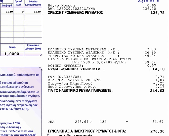

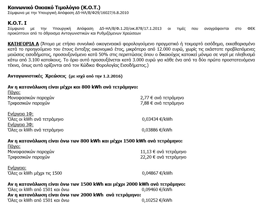

Καλησπερα και καλο μηνα στην παρεα του insomnia :)
Ηταν να μου ερθει ο λογ/σμος "Εναντι" αλλα εκανα την καταμετρηση μονος μου οπου και την δηλωσα ηλεκτρονικα συνολο 1230Kwh.
Ετσι σημερα εκδοθηκε ο λογ/σμος "Εκκαθαριστικος" με ενδειξη 1230 Kwh και απο περιοδο 31/12/2015 - 19/02/2016.
Εχω ενταχθει στο κοινωνικο τιμολογιο και ο λογ/σμος αναγραφει Γ1 Οικιακό Τιμολόγιο ΚΟΤ/Γ.
Το περιεργο ειναι οτι μου χρεωνουν 0,65ευρω παγιο αλλα τιμη Kwh 0,10252€ αντι για 0,04843€/Kwh και απ' οτι βλεπω στην κατηγορια Α που ανηκω με ενταξανε σε πανω απο 1500+ Kwh παρ' οτι ειναι για 2 μηνες η ενδειξη (αλλα τελικα προσμετρα το 4μηνο).
Ανεβαζω και φωτο γιατι ισως βοηθησει καποιους μελλοντικα.. μην βρεθουν προ εκπληξεως οπως εγω.
