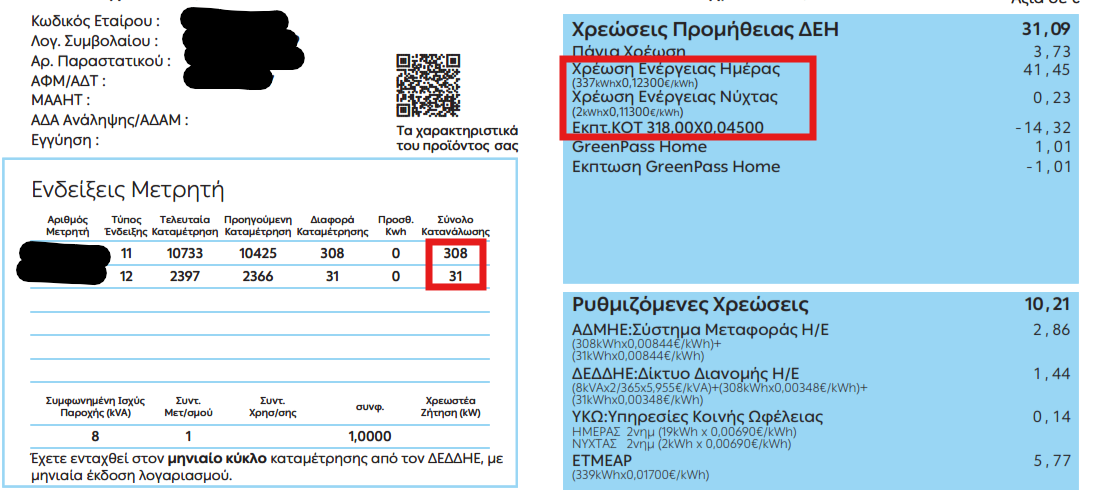

EchiDNA Δημοσ. 3 Σεπτεμβρίου 2024 Δημοσ. 3 Σεπτεμβρίου 2024 Στις 23/8/2024 στις 11:54 ΠΜ, EchiDNA είπε Τα κάναν λίγο σαλάτα ή δεν βλέπω καλά. ΚΟΤ Β με 1.400kWh έχει η παροχή και 32 ημέρες ο λογαριασμός Επανέρχομαι με απάντηση μέσω αιτήματος στη ΡΑΕ. Αναφορά σε κείμενο Σε απάντηση της υπ’ αριθμό ΧΧΧΧΧ ηλεκτρονικής αναφοράς, σχετικά με την παροχή με αριθμό σας αναφέρουμε ότι η κατανάλωση της παροχής (ημερήσια και νυχτερινή) τιμολογείται βάσει του ισχύοντος ρυθμιστικού πλαισίου για τους δικαιούχους του ΚΟΤ (ΦΕΚ Β’ 242/01.02.2018, άρθ. 1,παρ.3) . Αν το άθροισμα της ημερήσιας και της νυχτερινής κατανάλωσης βρίσκεται εντός των ορίων ημερήσιας κατανάλωσης του άρθρου 2, εφαρμόζεται και για την νυχτερινή κατανάλωση η έκπτωση του Κ.Ο.Τ. και οι απαλλαγές από τις ρυθμιζόμενες χρεώσεις τόσο του Κ.Ο.Τ. όσο και του νυχτερινού τιμολογίου. Για την εφαρμογή της έκπτωσης του Κ.Ο.Τ. επί της νυχτερινής κατανάλωσης, σύμφωνα με τα παραπάνω, ως χρέωση προμήθειας ηλεκτρικής ενέργειας λογίζεται η χρέωση προμήθειας για την κατανάλωση ημέρας του προμηθευτή. Εν ολίγοις στον υπόψη λογαριασμό , εφόσον η ημερήσια τετραμηνιαία κατανάλωση δεν έφτανε το όριο των 1400 kWh, προστέθηκε σε αυτήν και η νυχτερινή και έλαβε την έκπτωση αναλογικά για τις 32 ημέρες . Στο σύνολο οι κιλοβατώρες της νυχτερινής κατανάλωσης αθροίζονται με της ημερήσιας, τιμολογούνται με την τιμή κιλοβατώρας της ημερήσιας κατανάλωσης και δίνεται στο σύνολο η έκπτωση του ΚΟΤ. Τέλος, θα θέλαμε να σας διαβεβαιώσουμε, ότι στόχος μας παραμένει η συνεχής βελτίωση των υπηρεσιών μας, καθώς και η βελτίωση της εμπειρίας εξυπηρέτησης των πελατών μας. Παραμένουμε στη διάθεσή σας. Με εκτίμηση, Ομάδα Εξυπηρέτησης Πελατών ΔΕΗ Καινούριο είναι αυτό; Από πότε αθροίζεται η ημερήσια με τη νυχτερινή και σε χρεώνει για ημερήσια. Καταλαβαίνω κάτι λάθος;
BrunoB Δημοσ. 3 Σεπτεμβρίου 2024 Δημοσ. 3 Σεπτεμβρίου 2024 6 hours ago, EchiDNA said: Επανέρχομαι με απάντηση μέσω αιτήματος στη ΡΑΕ. Καινούριο είναι αυτό; Από πότε αθροίζεται η ημερήσια με τη νυχτερινή και σε χρεώνει για ημερήσια. Καταλαβαίνω κάτι λάθος; Σωστα τα λενε αυτοι, ναι, εντος οριων, προστιθενται οι νυχτερινες στις ημερησιες (οσο υπαρχει περιθωριο) και το συνολο αυτο παιρνει ολο ΚΟΤ. Μας συμφερει. Εδω ομως εχουν κανει τραγελαφικα λαθη στις πραξεις. 32 μερες αναλογουν σε 373kWh ΚΟΤ. 308 + 31 = 339, θα επρεπε ολες να χρεωθουν ημερησιες και ολες να παρουν ΚΟΤ. Να μπερδεψαν το 373 με 337? Και το 318 που βρεθηκε? Τουλαχιστον θα επρεπε αυτο το 337 να παρει ολο ΚΟΤ. Ειναι ολο λαθος. Εκτος αν παιζει κατι αλλο που δε βλεπω. Θα πηγαινα σε καταστημα. 1
alefther Δημοσ. 3 Σεπτεμβρίου 2024 Δημοσ. 3 Σεπτεμβρίου 2024 10 λεπτά πριν, BrunoB είπε Σωστα τα λενε αυτοι, ναι, εντος οριων, προστιθενται οι νυχτερινες στις ημερησιες (οσο υπαρχει περιθωριο) και το συνολο αυτο παιρνει ολο ΚΟΤ. Μας συμφερει. Εδω ομως εχουν κανει τραγελαφικα λαθη στις πραξεις. 32 μερες αναλογουν σε 373kWh ΚΟΤ. 308 + 31 = 339, θα επρεπε ολες να χρεωθουν ημερησιες και ολες να παρουν ΚΟΤ. Να μπερδεψαν το 373 με 337? Και το 318 που βρεθηκε? Τουλαχιστον θα επρεπε αυτο το 337 να παρει ολο ΚΟΤ. Ειναι ολο λαθος. Εκτος αν παιζει κατι αλλο που δε βλεπω. Θα πηγαινα σε καταστημα. λογικα ηταν οριακα κοντα στο οριο καταναλωσης του ΓΙΑ ΤΟ ΤΕΤΡΑΜΗΝΟ (η ειχε υπερβασεις τους προηγουμενους μηνες) 7 ώρες πριν, EchiDNA είπε Επανέρχομαι με απάντηση μέσω αιτήματος στη ΡΑΕ. Καινούριο είναι αυτό; Από πότε αθροίζεται η ημερήσια με τη νυχτερινή και σε χρεώνει για ημερήσια. Καταλαβαίνω κάτι λάθος; απο παντα, αν εισαι κατω απο το τετραμηνιαιο οριο σου για την καταναλωση ημερας, οσες KWh λειπουν για να συμπληρωσεις το οριο σου προσμετρωνται σαν ημερας και παιρνεις την εκπτωση. Προς οφελος σου ειναι. Αν πχ εχεις 4μηνιαιο οριο 1400 KWH και εσυ εχεις καταναλωσει μονο 1100 θα παρουν 300 Kwh νυχτας και θα τις χρεωσουν σαν ημερας (χωρις τις χρεωσεις δικτυου) καιι θα σου δωσουν εκπτωση KOT 1
BrunoB Δημοσ. 3 Σεπτεμβρίου 2024 Δημοσ. 3 Σεπτεμβρίου 2024 (επεξεργασμένο) 25 minutes ago, alefther said: λογικα ηταν οριακα κοντα στο οριο καταναλωσης του ΓΙΑ ΤΟ ΤΕΤΡΑΜΗΝΟ (η ειχε υπερβασεις τους προηγουμενους μηνες) Μα αυτο λεμε ειναι το κουλο, εχουν προσθεσει στις 308 ημερησιες αλλες 29 νυχτας, αρα οι ιδιοι λενε εχεις τοσο περιθωριο (337). Και μετα βαζουν ΚΟΤ στις 318 🤪 οπως και να το δεις, εχει απανωτα λαθη. Επισης, ειναι σε μηνιαιο κυκλο καταμετρησης, οχι 4μηνιαιο. Edit, @EchiDNA ησουν ολες αυτες τις 32 μερες στο ΚΟΤ ? Επεξ/σία 3 Σεπτεμβρίου 2024 από BrunoB 1
doomnx Δημοσ. 3 Σεπτεμβρίου 2024 Δημοσ. 3 Σεπτεμβρίου 2024 11 ώρες πριν, Greg29M είπε Την επιδότηση 0,05€/kwh (ΚΟΤ) για Αύγουστο Σεπτέμβριο την δικαιούνται όσοι είναι στο πρόγραμμα του ηρων με κλειδωμένη τιμή yellow one ή εμπίπτει στη διάταξη περι μεικτών προγραμμάτων και είναι κάτω από 0,10€ κτλ ; Στο Yellow One την χάνεις. 10 ώρες πριν, EchiDNA είπε Επανέρχομαι με απάντηση μέσω αιτήματος στη ΡΑΕ. Καινούριο είναι αυτό; Από πότε αθροίζεται η ημερήσια με τη νυχτερινή και σε χρεώνει για ημερήσια. Καταλαβαίνω κάτι λάθος; Πάντα έτσι ήταν στο ΚΟΤ. 1 1
EchiDNA Δημοσ. 4 Σεπτεμβρίου 2024 Δημοσ. 4 Σεπτεμβρίου 2024 12 ώρες πριν, BrunoB είπε Μα αυτο λεμε ειναι το κουλο, εχουν προσθεσει στις 308 ημερησιες αλλες 29 νυχτας, αρα οι ιδιοι λενε εχεις τοσο περιθωριο (337). Και μετα βαζουν ΚΟΤ στις 318 🤪 οπως και να το δεις, εχει απανωτα λαθη. Επισης, ειναι σε μηνιαιο κυκλο καταμετρησης, οχι 4μηνιαιο. Edit, @EchiDNA ησουν ολες αυτες τις 32 μερες στο ΚΟΤ ? Λοιπόν, εκεί είναι το πρόβλημα. Έκανα νέα αίτηση ΚΟΤ (ενώ ήμουν και από πέρυσι) και με έβγαλαν μια μέρα εκτός. Υποθέτω κάποια συστημική αστοχία. Οπότε, κάνω αποδοχή. Ευχαριστώ για τις απαντήσεις παιδιά.
