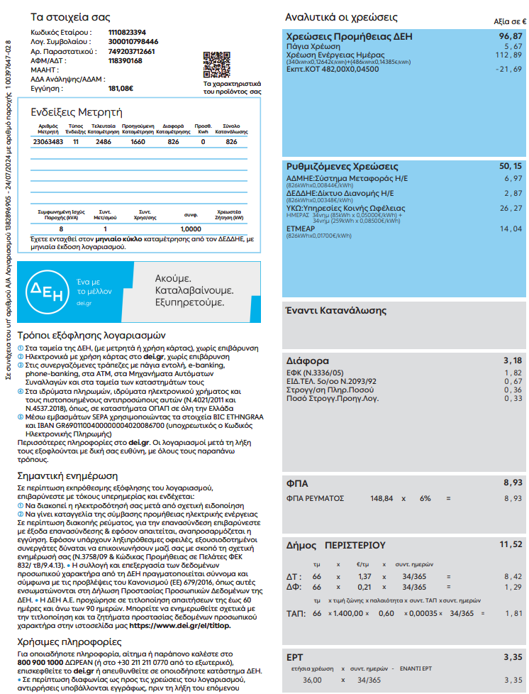

leolipop Δημοσ. 23 Αυγούστου 2024 Δημοσ. 23 Αυγούστου 2024 (επεξεργασμένο) Το ΚΟΤ-Β προσφέρει 1700kwh το τετράμηνο με έκπτωση 4,5 λεπτά.Απο εκεί και μετά υπάρχει κλιμακωτή χρέωση , δεν έχει όριο κατανάλωσης που να σε πετάει εκτός κοινωνικού τιμολογίου.Σε εμένα για παράδειγμα Ιούνιο με Ιούλιο λόγω καύσωνα μετρήθηκαν 826kw.Οι 486 χρεώθηκαν προς 0,1035 εσω κοινωνικου και οι 340 χρεώθηκαν προς 0.1276. Επεξ/σία 23 Αυγούστου 2024 από leolipop

SofoS@ Δημοσ. 23 Αυγούστου 2024 Δημοσ. 23 Αυγούστου 2024 1 ώρα πριν, leolipop είπε Το ΚΟΤ-Β προσφέρει 1700kwh το τετράμηνο με έκπτωση 4,5 λεπτά.Απο εκεί και μετά υπάρχει κλιμακωτή χρέωση , δεν έχει όριο κατανάλωσης που να σε πετάει εκτός κοινωνικού τιμολογίου.Σε εμένα για παράδειγμα Ιούνιο με Ιούλιο λόγω καύσωνα μετρήθηκαν 826kw.Οι 486 χρεώθηκαν προς 0,1035 εσω κοινωνικου και οι 340 χρεώθηκαν προς 0.1276. 1700 kwh είναι για νοικοκυριό με 2 ενήλικα κι ένα ανήλικο μέλος. Για πόσες μέρες είναι ο λογαριασμός; Μπορείς να ανεβάσεις το σημείο που δείχνει τις χρεώσεις ενέργειας; Είχες ΚΟΤ όλο το προηγούμενο χρόνο;

leolipop Δημοσ. 23 Αυγούστου 2024 Δημοσ. 23 Αυγούστου 2024 (επεξεργασμένο) 2 ώρες πριν, SofoS@ είπε 1700 kwh είναι για νοικοκυριό με 2 ενήλικα κι ένα ανήλικο μέλος. Για πόσες μέρες είναι ο λογαριασμός; Μπορείς να ανεβάσεις το σημείο που δείχνει τις χρεώσεις ενέργειας; Είχες ΚΟΤ όλο το προηγούμενο χρόνο; Εχω ΚΟΤ-Β εδω και πολλα χρονια ,αλλα φετος με πεταει εξω γιατι για 600€ που ελαβε η συζυγος ως σχολικη τροχονομος , υπερβαινουμε το οριο κατα 250€ περιπου. O λογαριασμος ειναι για 34 μερες. Επεξ/σία 23 Αυγούστου 2024 από leolipop

SofoS@ Δημοσ. 23 Αυγούστου 2024 Δημοσ. 23 Αυγούστου 2024 44 λεπτά πριν, leolipop είπε Εχω ΚΟΤ-Β εδω και πολλα χρονια ,αλλα φετος με πεταει εξω γιατι για 600€ που ελαβε η συζυγος ως σχολικη τροχονομος , υπερβαινουμε το οριο κατα 250€ περιπου. O λογαριασμος ειναι για 34 μερες. Για τις 34 μέρες σε επιδότησε για 425*34/30=482kwh ( 425 είναι 1700/4) Είσαι στην περίπτωση (ββ) που έχεις υπερβεί το όριο των 482kwh πάνω από 10% αλλά σου έδωσε την έκπτωση για την κατανάλωση εντός των ορίων. Λογικά ο κυλιόμενος μέσος όρος σου είναι εντός ορίων, γι αυτό σου έδωσε την έκπτωση για τις 482kwh ενώ αν ο μέσος όρος ήταν εκτός ορίων δεν θα έπαιρνες ούτε για τις 482kwh. Μπορείς να ανεβάσεις τις μετρήσεις των τελευταίων 12 μηνών; (θα τις βρεις από το app του deddie στο κινητό) Επίσης έχεις αλλάξει μέσα στον τελευταίο χρόνο πάροχο/ους; Ρωτάω τα παραπάνω γιατί θέλω να επιβεβαιώσω τι κάνει ο ΔΕΔΔΗΕ με τις μηνιαίες μετρήσεις.
leolipop Δημοσ. 23 Αυγούστου 2024 Δημοσ. 23 Αυγούστου 2024 4 ώρες πριν, SofoS@ είπε Για τις 34 μέρες σε επιδότησε για 425*34/30=482kwh ( 425 είναι 1700/4) Είσαι στην περίπτωση (ββ) που έχεις υπερβεί το όριο των 482kwh πάνω από 10% αλλά σου έδωσε την έκπτωση για την κατανάλωση εντός των ορίων. Λογικά ο κυλιόμενος μέσος όρος σου είναι εντός ορίων, γι αυτό σου έδωσε την έκπτωση για τις 482kwh ενώ αν ο μέσος όρος ήταν εκτός ορίων δεν θα έπαιρνες ούτε για τις 482kwh. Μπορείς να ανεβάσεις τις μετρήσεις των τελευταίων 12 μηνών; (θα τις βρεις από το app του deddie στο κινητό) Επίσης έχεις αλλάξει μέσα στον τελευταίο χρόνο πάροχο/ους; Ρωτάω τα παραπάνω γιατί θέλω να επιβεβαιώσω τι κάνει ο ΔΕΔΔΗΕ με τις μηνιαίες μετρήσεις. Δεν έχω κάνει ποτέ αλλαγή παρόχου μέχρι τώρα. Θα τσεκαρω το 12 μηνο που λες και επανέρχομαι.
