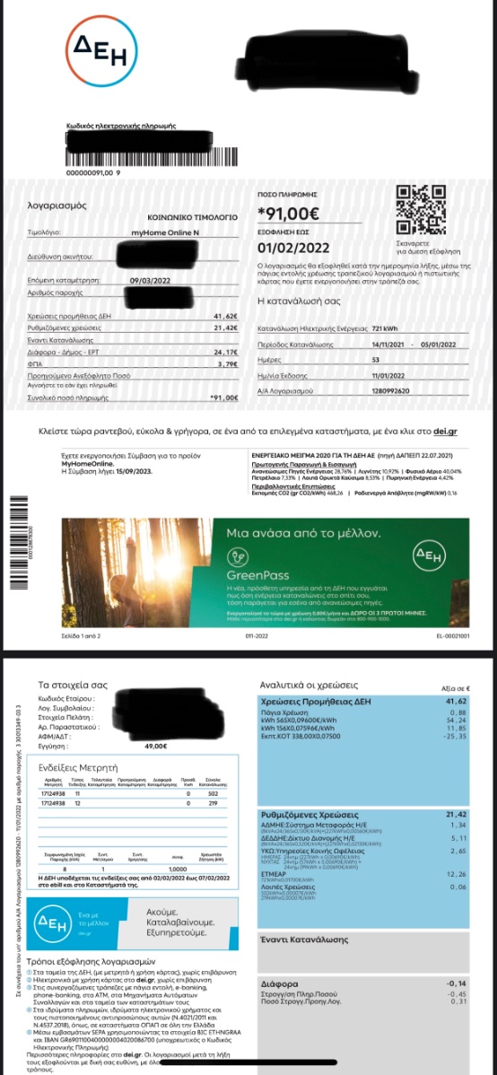

Στις 14/1/2022 στις 7:32 ΜΜ, Konstantinio είπε
Στο παραπάνω ποστ βλέπουμε ότι ο φίλος μας έχει καταναλώσει 502Kwh ημέρας και 219Kwh νύχτας = Σύνολο 721Kwh! και δίπλα στο πινακάκι των χρεώσεων τον χρεώνουν 565kwh ημέρας και 156Kwh νύχτας = Σύνολο πάλι 721Kwh!
Στο ΚΟΤ όμως του κάνουν έκπτωση μόνο 338kwh !
Και ποιο κάτω ο φίλος λέει ότι στο όριο KOT μετράνε μόνο 565kwh ημέρας και όχι οι 338khw ΚΟΤ που πείρε έκπτωση!
Μπορεί κάποιος παρακαλώ να μου το εξηγήσει όλο αυτό ? Δεν καταλαβαίνω τελικά τι μετράει στο όριο ΚΟΤ με νυχτερινό?
Μόνο οι KWH ημέρας ή KWH ΚΟΤ που σου δίνουν έκπτωση ?
Σε παρόμοια περίπτωση δικιά μου :
έχω καταναλώσει 208Kwh ημέρας και 613Kwh νύχτας = Σύνολο 821Kwh! και δίπλα στο πινακάκι των χρεώσεων με χρεώνουν 653kwh ημέρας και 168Kwh νύχτας = Σύνολο πάλι 821Kwh!
Στο ΚΟΤ όμως  κάνουν έκπτωση  653kwh !
Δεν το καταλαβαίνω αυτό??????????????
Επεξ/σία από Stinis
15 λεπτά πριν, Stinis είπε
δεν υπάρχει αυτό που λες ,υποθέτω εννοείς ημέρας ή νύχτας
σε όλες παίρνεις έκπτωση μέχρι το όριο (αν το ξεπεράσεις χάνεις όλη την έκπτωση και για το όριο μετράνε οι ημερήσιες)
επίσης οι νυχτερινές τιμολογούνται ως ημερήσιες
Στο ΚΟΤ όμως του κάνουν έκπτωση  653kwh !
ξαναδιατύπωσέ το
Επεξ/σία από korakios
ΟΚ
ο φίλος μας έχει καταναλώσει 502Kwh ημέρας και 219Kwh νύχτας = Σύνολο 721Kwh! (φαίνεται στον λογαριασμό) και
δίπλα όμως στο πινακάκι των χρεώσεων τον χρεώνουν 565kwh ημέρας και 156Kwh νύχτας = Σύνολο πάλι 721Kwh!
Στο ΚΟΤ όμως του κάνουν έκπτωση μόνο - 338kwh !
(o λογαριασμός του είναι στα πιο πάνω ποστ δες)
δίπλα όμως πάλι στο πινακάκι των χρεώσεων με χρεώνουν 653kwh ημέρας και 168Kwh νύχτας = Σύνολο πάλι 821Kwh!
Στο ΚΟΤ όμως  κάνουν έκπτωση  -653kwh !
Δηλαδή αλλάζουν τις Kwh μέρας και νύχτας μόνοι τους αλλά το άθροισμα μένει το ίδιο.
Πως γίνεται να αλλάζουν τις Kwh στο πινακάκι των χρεώσεων ενώ στον ίδιο λογαριασμό φαίνεται ότι άλλες Kwh έχει καταναλώσει την ημέρα και άλλες την νύχτα !
Και μετά βάζουν έκπτωση ΚΟΤ - άλλες πάλι ΚWh !
Δεν το καταλαβαίνω αυτό?????????????? Γιατί το κάνουν αυτό?
Επεξ/σία από Stinis
17 λεπτά πριν, Stinis είπε
ΟΚ
εξαρτάται το όριο . Ο φίλος μάλλον θα το χάσει το ΚΟΤ
19 λεπτά πριν, Stinis είπε
πάλι μισά τα λες , δε λες όριο ΚΟΤ και περίοδο κατανάλωσης
απλά υποθέτουν οτι δε θα χάσεις το ΚΟΤ και εξάντλησαν το όριο , στον εκκαθαριστικό θα καταλάβεις
21 λεπτά πριν, Stinis είπε
έστω Χ όριο ΚΟΤ ,
Ψ= μέρες περιόδου κατανάλωσης
έχεις όριο στο λογαριασμό σου, όριο=Χ*120/Ψ
έστω Η ημερήσιες και Ν νυχτερινές
αν Η μεγαλύτερο του ορίου το χάνεις όλο , (υπάρχει και το +10% δεν το αναφέρω για να μη μπλέξουμε)
αν Η μικρότερου του ορίου παίρνεις έκπτωση ΚΟΤ
Η συν συμπλήρωμα Ν μέχρι όριο ΚΟΤ , αυτές οι kw Ν τιμολογούνται σαν Η
οι υπόλοιπες Ν τιμολογούνται κανονικά
