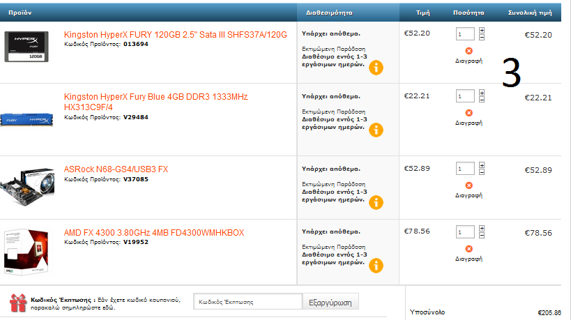

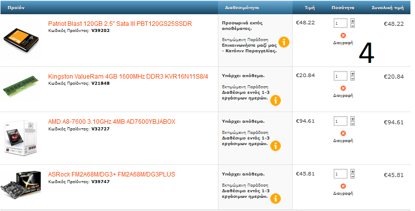

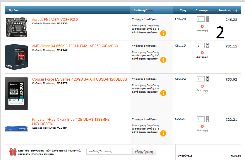

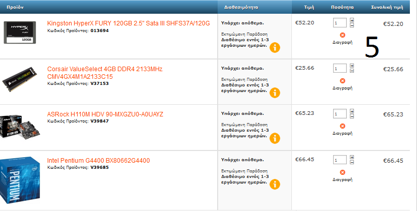

panos_6 Δημοσ. 28 Ιανουαρίου 2016 Δημοσ. 28 Ιανουαρίου 2016 Καλησπερα παιδια! Θελω να αναβαθμησω το δευτερο pc, που εχω και να το παρω στο γραφειο. Το θελω καθαρα για ιντερνετ. Θελω να κρατησω την καρτα γραφικων(μια παλια ειναι 512 ddr3 δεν θυμαμαι ακριβως ποια) το κουτι και το 500αρι τροφοδοτικο μου. Δεν θελω να χαλασω πανω απο 200 ευρω. Ετσι εφτιαξα 5 πιθανα build με 2πυρινους intel ο ενας εκ των οποιων ειναι ddr4. Και τεταρπυρινους amd, ο ενας εκ των οποιων ειναι apu μηπως και εχει καλυτερα γραφικα απο την τωρινη καρτα(οχι πως με πολυ νοιαζει). Επισης αντι για 500αρι δισκο εβαλα 120αρι ssd για να πηγαινει πιο γρηγορα γιατι δεν θα εχω κατι παραπανω απο ενα μοζιλα μεσα. Στην ακρη εχω 2 gb ραμ 1333Mhz οποτε στα ddr3 Θα εχω συνολο 6gb. Σας παραθετω παρακατω τα builds και περιμενω γνωμες. Ευχαριστω εκ των προτερων
Kris_Lyn Δημοσ. 29 Ιανουαρίου 2016 Δημοσ. 29 Ιανουαρίου 2016 Σε πρώτη φάση δε χρειάζεσαι την παλιά σου κάρτα γραφικών. Τα ενσωματωμένα των παραπάνω επεξεργαστών κάνουν μια χαρά τη δουλειά τους. Οπότε απορρίπτονται ο fx και ο athlon γιατί δεν έχουν ενσωματωμένα γραφικά. Εγώ θα πρότεινα είτε κάποιον amd apu είτε τον g4400 που έχεις βάλει.
panos_6 Δημοσ. 29 Ιανουαρίου 2016 Μέλος Δημοσ. 29 Ιανουαρίου 2016 Σε πρώτη φάση δε χρειάζεσαι την παλιά σου κάρτα γραφικών. Τα ενσωματωμένα των παραπάνω επεξεργαστών κάνουν μια χαρά τη δουλειά τους. Οπότε απορρίπτονται ο fx και ο athlon γιατί δεν έχουν ενσωματωμένα γραφικά. Εγώ θα πρότεινα είτε κάποιον amd apu είτε τον g4400 που έχεις βάλει. O μοναδικος apu που αντεχει η τσεπη ειναι αυτος που εχω βαλει ο a8. Eχει ομως καλυτερα γραφικα απο τον g4400? Eιναι καλυτεροι οι 4 πυρινες της amd απο τους 2 της ιντελ? Aξιζει να παω σε ddr4?
Kris_Lyn Δημοσ. 29 Ιανουαρίου 2016 Δημοσ. 29 Ιανουαρίου 2016 Ο apu έχει καλύτερα γραφικά ναι, αλλά δεν θα δεις καμιά διαφορά στα γραφικά σε χρήση γραφείου που θέλεις. Και οι 2 επιλογές είναι καλές. Αν θες να παίζεις και κανένα παιχνιδάκι, βάλε τον apu. Αν θέλεις να έχεις επιλογές αναβάθμισης στο μέλλον και αυτό που λέμε "την τελευταία λέξη της μόδας", βάλε intel. Και οι 2 θα σε καλύψουν, αυτό είναι 100% σίγουρο, οπότε εξαρτάται μετά απ' το τι προτιμάς εσύ. 1
MechaCorn Δημοσ. 29 Ιανουαρίου 2016 Δημοσ. 29 Ιανουαρίου 2016 O μοναδικος apu που αντεχει η τσεπη ειναι αυτος που εχω βαλει ο a8. Eχει ομως καλυτερα γραφικα απο τον g4400? Eιναι καλυτεροι οι 4 πυρινες της amd απο τους 2 της ιντελ? Aξιζει να παω σε ddr4? Αξιζει το ddr4, διάφορα στα γραφικά με την χρήση που κανείς δεν θα δεις. Θα πρότεινα τον skylake pentium έτσι ώστε να μπορείς να παρεις έναν καλύτερο επεξεργαστή σε κάνα δύο-τρια χρόνια.
panos_6 Δημοσ. 29 Ιανουαρίου 2016 Μέλος Δημοσ. 29 Ιανουαρίου 2016 Ο apu έχει καλύτερα γραφικά ναι, αλλά δεν θα δεις καμιά διαφορά στα γραφικά σε χρήση γραφείου που θέλεις. Και οι 2 επιλογές είναι καλές. Αν θες να παίζεις και κανένα παιχνιδάκι, βάλε τον apu. Αν θέλεις να έχεις επιλογές αναβάθμισης στο μέλλον και αυτό που λέμε "την τελευταία λέξη της μόδας", βάλε intel. Και οι 2 θα σε καλύψουν, αυτό είναι 100% σίγουρο, οπότε εξαρτάται μετά απ' το τι προτιμάς εσύ. Αξιζει το ddr4, διάφορα στα γραφικά με την χρήση που κανείς δεν θα δεις. Θα πρότεινα τον skylake pentium έτσι ώστε να μπορείς να παρεις έναν καλύτερο επεξεργαστή σε κάνα δύο-τρια χρόνια. Το μοναδικο παιχνιδι που ισως εγκαταστησω να εχω θα ειναι το football manager. Αλλα εκει νομιζω δεν θα παιξουν σχεδον καθολου ρολο τα γραφικα. Τα 120gb φτανουν;
MechaCorn Δημοσ. 29 Ιανουαρίου 2016 Δημοσ. 29 Ιανουαρίου 2016 Το μοναδικο παιχνιδι που ισως εγκαταστησω να εχω θα ειναι το football manager. Αλλα εκει νομιζω δεν θα παιξουν σχεδον καθολου ρολο τα γραφικα. Τα 120gb φτανουν; τα 120gb μια χαρά φτάνουν. Οι skylake χρησιμοποιούν HD 530 graphics, νομίζω πως αρκούν για football manager. Λίγο που εψαξα είδα πως το τρέχουν το παιχνιδι
panos_6 Δημοσ. 29 Ιανουαρίου 2016 Μέλος Δημοσ. 29 Ιανουαρίου 2016 τα 120gb μια χαρά φτάνουν. Οι skylake χρησιμοποιούν HD 530 graphics, νομίζω πως αρκούν για football manager. Λίγο που εψαξα είδα πως το τρέχουν το παιχνιδι Ωραία έκλεισε θα πάρω αυτό το πακέτο. Ευχαριστώ πολύ φιλέ 1
MechaCorn Δημοσ. 29 Ιανουαρίου 2016 Δημοσ. 29 Ιανουαρίου 2016 Ωραία έκλεισε θα πάρω αυτό το πακέτο. Ευχαριστώ πολύ φιλέ Τίποτα φιλε, καλή συνέχεια
