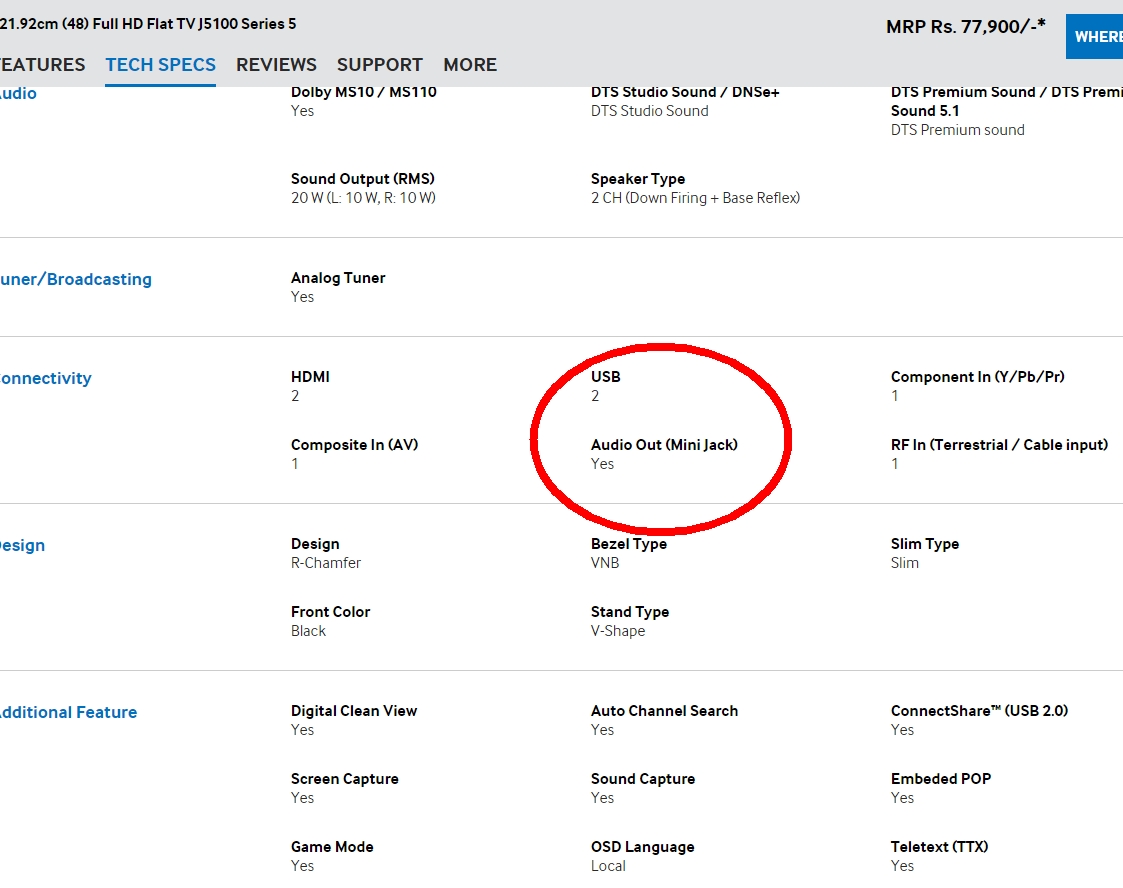

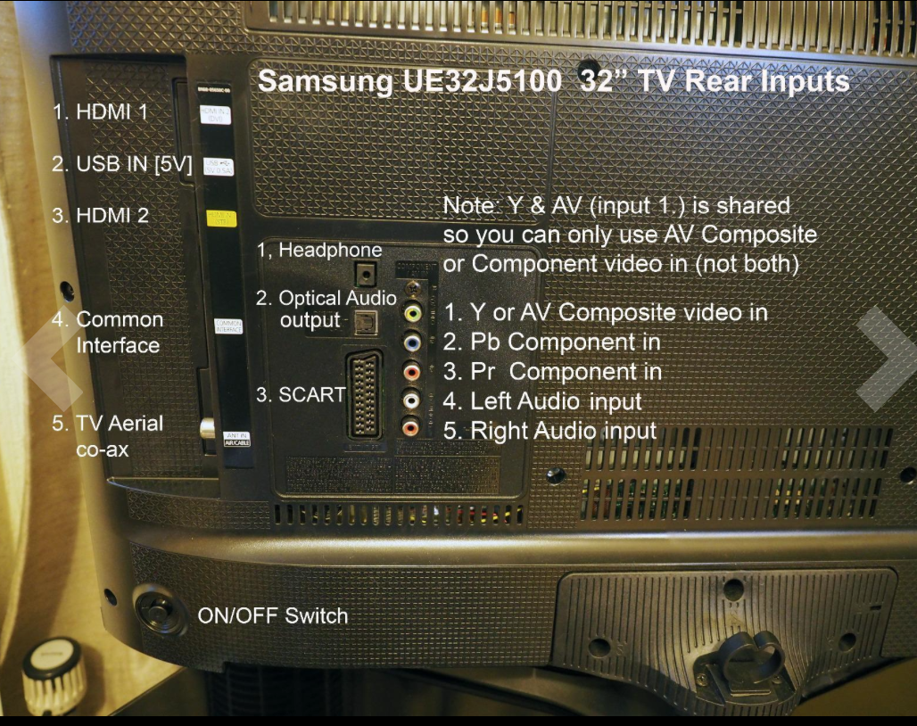

γροσερισοπ Δημοσ. 27 Ιανουαρίου 2016 Δημοσ. 27 Ιανουαρίου 2016 έπειδή εχω μπερδέψει, και τα νεύρα μου έχουν γίνει κρόσια με 2 επανωτές αλλαγές με 2 LG 49 (5100,5400) που στην δεύτερη επειμενανε πως έχει Audio Output (RCA) φεύγει για αλλαγή και επιστροφή χρημάτων.Κοιτάω την Samsung UE48J5100επειδή δεν με ενδιαφέρει το digital output της, βλέπω πως έχει για ακουστικά.μπορώ να συνδέσω εκεί 3.5jack και μετα σε rca κατευθείαν στον ενισχυτή μου;γινετε αυτό που θέλω να κάνω;βρήκα αυτή την εικονα σε ενα review στο amazon.co.uk
CheOnWeb Δημοσ. 27 Ιανουαρίου 2016 Δημοσ. 27 Ιανουαρίου 2016 Ήχο θα πάρεις απ' τα ακουστικά αλλά δεν μπορείς να είσαι σίγουρος ότι δεν θα έχεις παραμόρφωση. Η έξοδος είναι για ακουστικά και υπάρχουν διάφοροι παράγοντες που καθορίζουν αν θα παίξει σωστά με ενισχυτή. Αυτό που πρέπει να μάθεις είναι αν το scart έχει audio out οπότε θα χρειαστείς ένα Scart σε 6 RCA ή αντάπτορα Scart to RCA με διακόπτη Input/Output.
γροσερισοπ Δημοσ. 27 Ιανουαρίου 2016 Μέλος Δημοσ. 27 Ιανουαρίου 2016 και πως θα μαθω αν το scart ειναι in η out?αυτη η lg λέει πως έχει in out αλλα από το μενου θα μπορώ να ρυθμήσω να παίρνει ήχο απο εκεί;
CheOnWeb Δημοσ. 27 Ιανουαρίου 2016 Δημοσ. 27 Ιανουαρίου 2016 To Scart θα είναι in ή in/out. Δεν έχω δει TV με Scart μόνο out. Δεν είναι κάτι που ρυθμίζεται απ' το menu. Είναι χωριστές έξοδοι που είτε είναι συνδεδεμένες είτε όχι. Πού λέει ότι έχει in/out? Επίσης αν κατάλαβα καλά, εσύ θες να δίνει ήχο, όχι να παίρνει. Edit Στο site της Samsung, το mini jack το αναφέρει ως Audio Out και όχι Headphones Out. Αυτό σου δίνει κάποιες παραπάνω πιθανότητες να δουλέψει σωστά και να μην μπλέξεις με το Scart. Σε κάθε περίπτωση, μια σωστή έξοδος ήχου για ενισχυτή ΔΕΝ πρέπει να επηρεάζεται απ' το Volume της τηλεόρασης. Αυτό φαντάζομαι είναι εύκολο να το τσεκάρεις σε κάποιο μαγαζί.

CheOnWeb Δημοσ. 27 Ιανουαρίου 2016 Δημοσ. 27 Ιανουαρίου 2016 Ψυχραιμία. Εδώ το λέει http://www.samsung.com/in/consumer/tv-av/tv/full-hd/UA48J5100ARLXL Για το αν λέει αλήθεια θα το τσεκάρεις σε μαγαζί που την έχει ανοιχτή βάζοντας ανουστικά στην είσοδο mini jack και θα δεις αν το Volume της τηλεόρασης επηρεάζει την ένταση των ακουστικών. Αν δεν την επηρεάζει, είναι αυτό που θες. Αν την επηρεάζει, δυστυχώς τα πράγματα είναι πολύ ρευστά. Θα πρέπει μάλλον να ψάξεις την λύση Scart (αν δηλαδή έχει και out) ρωτώντας την αντιπροσωπία ή πάλι σε μαγαζί αλλά με ένα Site: τέτοιο και ένα Site: τέτοιο και ένα ζευγάρι ακουστικά. Έτσι θα τσεκάρεις και αν το Scart (συμβαίνει καμμιά φορά) έχει κάποιον θόρυβο ή παράσιτο. (Πάρε ψείρες ακουστικά για το τεστ που παίζουν πιο δυνατά.)
