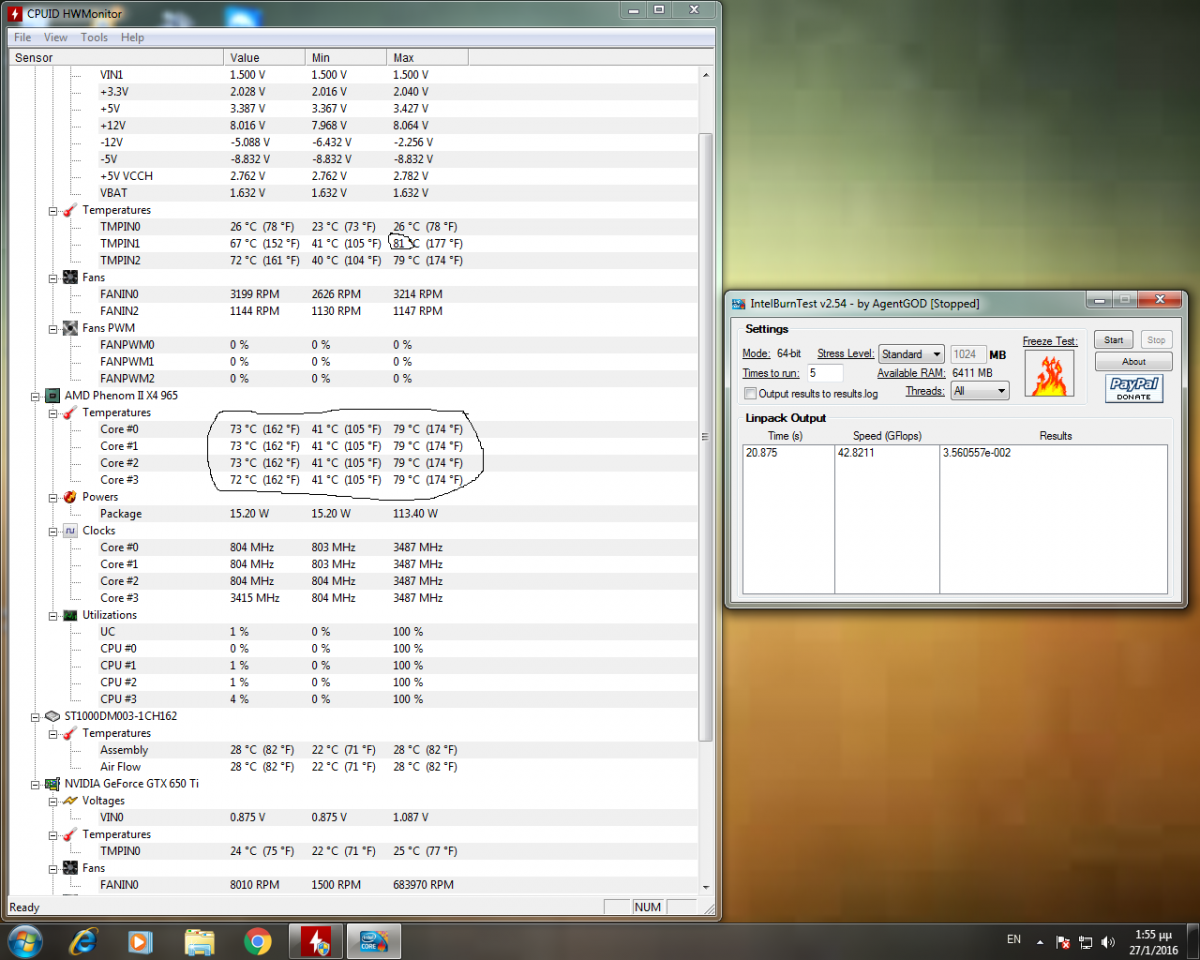

geoge xperria Δημοσ. 27 Ιανουαρίου 2016 Μέλος Δημοσ. 27 Ιανουαρίου 2016 Αυτό θα στο πει η τσέπη σου και οι θερμοκρασίες που μας είπες ότι ανεβάζει. Δηλαδή στα ψηλά μέχρι πόσο έχεις δει; Για πλακα σε ενα stress test που εκανα δες θερμοκρασιες....εγω το σταματησα γιατι η cpu δεν αντεχει πανω απο 80...και εχω βαλει ασφαλεια απο το bios...αλλα το ιδιο και η μητρικη καρτα γτ τοσο πολυ η μητρικη?
