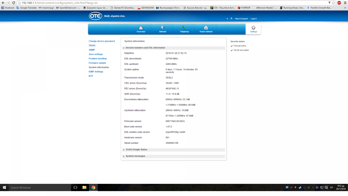

navigator0 Δημοσ. 27 Ιανουαρίου 2016 Δημοσ. 27 Ιανουαρίου 2016 Αφου το αρχειο γραφει 5 μερες up και λεει οτι δε σβηνουν τα λαμπακια... 1
miltosdim Δημοσ. 27 Ιανουαρίου 2016 Μέλος Δημοσ. 27 Ιανουαρίου 2016 (επεξεργασμένο) Ευχαριστώ για τις απαντήσεις... Οτι είναι συνδεδεμένο με wifi δεν έχει την παραμικρή αποσύνδεση.. LiquidTroll και NikosKallithea Η γραμμή εδώ και 2 χρονιά που έχω VDSL ήταν μια χαρά.. Κατεβάζω με 2,7MBps σε torrent, δεν νομίζω να ισχύει αυτό που είπατε.. Θόρυβος στο τηλέφωνο δεν υπαρχή, η γραμμή είναι καθαρή και με απευθείας καλώδιο από το κουτί της ΟΤΕ με το modem μου για να λιγοστεύω την απώλεια ταχύτητας που είχα από τα καλώδια του σπιτιού λόγο παλαιότητας.. Θα δοκιμάσω μια στιγμή να αλλάξω θήρα στο modem και θα αναφέρω τις περαιτέρω παρατηρήσεις. Κάτι που θα ήθελα να μάθω είναι για το SNR και τα downstream/upstream attenuations. Είχα διαβάσει οτι αναφέρουν την καθαρότητα του σήματος της γραμμής αλλά είχα μπερδευτεί και δεν έβγαλα άκρη.. Μπορεί να μου πει κάποιος εξειδικευμένος για αν υπάρχει πρόβλημα να το αναφέρω στον ΟΤΕ?? Επεξ/σία 27 Ιανουαρίου 2016 από miltosdim
