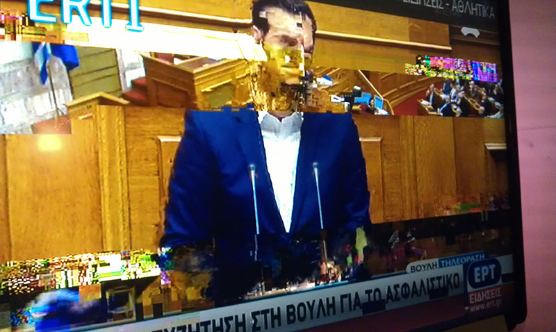

zoranb Δημοσ. 26 Ιανουαρίου 2016 Δημοσ. 26 Ιανουαρίου 2016 Κυρίως στην ΕΡΤ το έχω παρατηρήσει και στο κανάλι της Βουλής και δεν καταλαβαίνω γιατί συμβαίνει! Σε άλλη tv χρησιμοποιόντας την ίδια κεραία δεν συμβαίνει κάτι τέτοιο.
conkal Δημοσ. 26 Ιανουαρίου 2016 Δημοσ. 26 Ιανουαρίου 2016 σημαινει οτι ειναι οριακα επερκες το σημα για την ερτ
zoranb Δημοσ. 26 Ιανουαρίου 2016 Μέλος Δημοσ. 26 Ιανουαρίου 2016 Ναι αλλά γιατί στην άλλη οθόνη στο σπίτι δεν υπάρχει αυτό το πρόβλημα (από ίδια κεραία);
isay Δημοσ. 26 Ιανουαρίου 2016 Δημοσ. 26 Ιανουαρίου 2016 Λόγω πιθανά διαφορετικου αποκ/τη Λόγω λιγοτερης πτώσης σήματος Λόγω λιγοτερων παρεμβολών Λόγω προβληματικου διακλαδωτή Λόγω οτι το μπουκετο της ert εχει χαμηλότερη ισχύ εκπομπής Λόγω ... Λόγω ... To πιξελιασμα γίνεται για το λόγω που είπαμε παραπάνω. Βάζεις ενισχυτή σήματος (ιστου + δέκτη) ή αλλαζεις τηλεόραση με πιο ευαίσθητο δέκτη.
zoranb Δημοσ. 27 Ιανουαρίου 2016 Μέλος Δημοσ. 27 Ιανουαρίου 2016 Εάν ήτανε το σήμα, γιατί να το κάνει μόνο στην ΕΡΤ όμως και γιατί μόνο από τη συγκεκριμένη tv?
isay Δημοσ. 27 Ιανουαρίου 2016 Δημοσ. 27 Ιανουαρίου 2016 zoran, με λίγα λόγια, η τηλεόραση χρειάζεσαι «περισσότερο ή πιο ποιοτικό σήμα» για να παίζει χωρίς πιξέλιασμα.
zoranb Δημοσ. 27 Ιανουαρίου 2016 Μέλος Δημοσ. 27 Ιανουαρίου 2016 Το πρόβλημα να υποθέσω πως είναι της τηλεόρασης ή κάτι διαφορετικό;
isay Δημοσ. 28 Ιανουαρίου 2016 Δημοσ. 28 Ιανουαρίου 2016 έλεος ρε zoran σου εγραψα παραπάνω οτι μπορεί να υπάρχουν πολλές αιτίες. Μπορεί να φταίει η τηλεόραση (αποκωδικοποιητής με κακη ευαισθησία), μπορει να φταίει το μήκος του καλωδίου, μπορεί να φταίνε διακλαδωτής ή πρίζα (που ρίχνουν πολύ την τάση), μπορεί να γίνεται παρεμβολή (π.χ. καλωδιο κεραίας περνά δίπλα από καλώδια ρεύματος/λάμπες φθορίου), κλπ Το θέμα είναι οτι με την μείωση της έντασης από το μπουκέτο της ερτ, η τηλεόραση πιάνει οριακά ποιοτικό σήμα κατωφλίου. Αν θες να βρεις τι φταίει, άρχισε να ξηλώνεις/αλλάζεις και να δοκιμάζεις. Αν θες λύση που θα παίξει, πάρε ένα ενισχυτή ιστου (αυτό που μπαίνει στον ιστό και το άλλο κομμάτι δίπλα στην τηλεόραση). Δεν χρειάζεσαι ενισχυτή και για τις δυο τηλεοράσεις.
