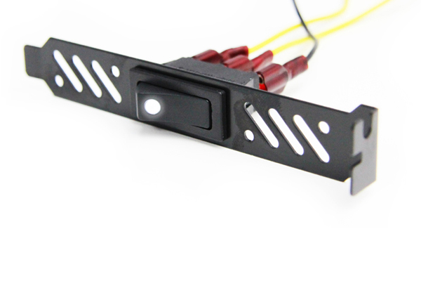

DigitalElf Δημοσ. 26 Ιανουαρίου 2016 Δημοσ. 26 Ιανουαρίου 2016 Γνωρίζει κανείς αν μπορώ να προμηθευτώ το παρακάτω από Ελλάδα?http://www.aquatuning.co.uk/cases-und-hardware/slot-covers/17788/modmytoys-slotblende-mit-led-schalter-schwarz-/-weiss?c=2833 1
Moderators Inuyasha Δημοσ. 26 Ιανουαρίου 2016 Moderators Δημοσ. 26 Ιανουαρίου 2016 Στειλε ενα mail στο eworld συνεργαζετε με aquatunning πολυ πιθανων να στο φερει 2
DigitalElf Δημοσ. 26 Ιανουαρίου 2016 Μέλος Δημοσ. 26 Ιανουαρίου 2016 Στειλε ενα mail στο eworld συνεργαζετε με aquatunning πολυ πιθανων να στο φερει Ευχαριστώ

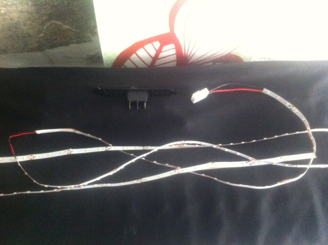

DigitalElf Δημοσ. 4 Μαρτίου 2016 Μέλος Δημοσ. 4 Μαρτίου 2016 Επιτέλους εχω το switch στα χέρια μου...σήμερα ήρθε. Το πρόβλημα είναι ότι δεν εχω ιδέα πως θα το συνδέσω πάνω στο molex. Μπορεί κάποιος με γνώσεις περί του θέματος να με βοηθήσει?

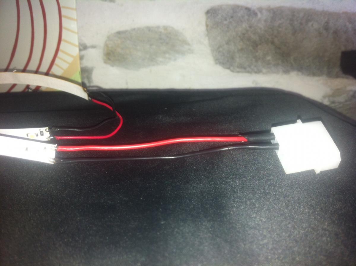

nikos903 Δημοσ. 4 Μαρτίου 2016 Δημοσ. 4 Μαρτίου 2016 Αυτό έχει 3 πόδια, στα 2 έχει ένα + και στο 3ο έχει ένα -. Στο - πάει η γείωση (το μαύρο του molex), στο ένα + τα 12V (το κίτρινο του molex) (ή 5V αν θες να δώσεις 5 που είναι το κόκκινο του molex) και στο άλλο η λεντοταινία σου (το + της(κόκκινο)). To - της λεντοταινίας πάει στο μαύρο του molex. 12βολτη είναι η λεντοταινία ή 5βολτη; Γιατί βλέπω κόκκινο στην φωτογραφία σου αλλά δεν βλέπω απο που παίρνει. Πρόσεχε μην δώσεις παραπάνω τάση και τα ψήσεις τα λεντ. Βγάλε μια φωτογραφία καλύτερα το molex που έχεις για τροφοδοσία της λεντοταινίας να δω τι παίρνει και να σου κάνω σχεδιάγραμμα.
DigitalElf Δημοσ. 4 Μαρτίου 2016 Μέλος Δημοσ. 4 Μαρτίου 2016 Αυτό έχει 3 πόδια, στα 2 έχει ένα + και στο 3ο έχει ένα -. Στο - πάει η γείωση (το μαύρο του molex), στο ένα + τα 12V (το κίτρινο του molex) (ή 5V αν θες να δώσεις 5 που είναι το κόκκινο του molex) και στο άλλο η λεντοταινία σου (το + της(κόκκινο)). To - της λεντοταινίας πάει στο μαύρο του molex. 12βολτη είναι η λεντοταινία ή 5βολτη; Γιατί βλέπω κόκκινο στην φωτογραφία σου αλλά δεν βλέπω απο που παίρνει. Πρόσεχε μην δώσεις παραπάνω τάση και τα ψήσεις τα λεντ. Βγάλε μια φωτογραφία καλύτερα το molex που έχεις για τροφοδοσία της λεντοταινίας να δω τι παίρνει και να σου κάνω σχεδιάγραμμα. Γεια σου φίλε μου, ευχαριστώ για την βοήθεια. Τα led είναι: Input Voltage: 12V DC Power: 2A 24W
nikos903 Δημοσ. 4 Μαρτίου 2016 Δημοσ. 4 Μαρτίου 2016 Οκ δηλαδή όταν βάζεις το molex στο θυλικό molex της τροφοδοσίας των led τότε απέναντι απο το κόκκινο της τροφοδοσίας πάει το κίτρινο απο το τροφοδοτικό. Αν είναι έτσι κάνε αυτήν την σύνδεση: screen grab
DigitalElf Δημοσ. 4 Μαρτίου 2016 Μέλος Δημοσ. 4 Μαρτίου 2016 Αφού δεν εχω το κίτρινο και το δεύτερο κόκκινο! Αλλιώς δεν γίνεται? Συνχωραμε αλλά είμαι παντελώς άσχετος με τα ηλεκτρολογικά. Αφού δεν εχω το κίτρινο και το δεύτερο κόκκινο! Αλλιώς δεν γίνεται? Συνχωραμε αλλά είμαι παντελώς άσχετος με τα ηλεκτρολογικά. αααα, τώρα κατάλαβα, αυτά θα τα πάρω από το μολεξ του τροφοδοτικού. 1
