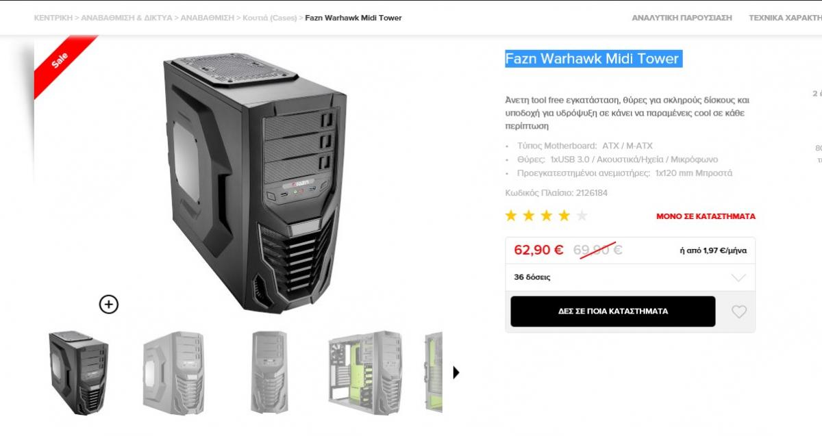

Φτηνό καλό σε κατασκευή,με χώρο για cable management,Μετριο airflow,Χωράει 2 μεγάλες κάρτες χωρίς "κοψε ράψε".
Fazn WarHawk Midi Tower.
ΠΡΟΣΟΧΗ ΔΕΝ ΚΑΝΕΙ ΓΙΑ OC ΜΕ ΣΤΟΚ AIRFLOW.για νορμαλ χρήση είναι Πολύ καλό.
Και από πλαίσιο.....
Το είχα το δοκίμασα και πωλήθηκε όπως ήτανε με cpu,mobo,psu τα πάντα για προσωπικούς λόγους.
Θα το ξαναπάρω όμως.
