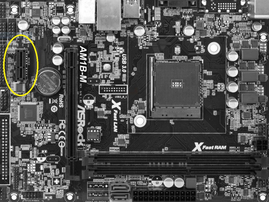

proundon Δημοσ. 25 Ιανουαρίου 2016 Δημοσ. 25 Ιανουαρίου 2016 Έχω πάρει την φτηνή ASROCK AM1B-M και ψάχνω sata controler. Επειδή έχει μόνο μία βάση για κάρτα ραφικών αναρωτιέμαι εάν υπάρχει καποιος που μπορέι να κάσει σ' αυτή. Επίσης εάν κάποιος γνωρίζει πως θα μπορούσα να μειώσω την κατανάλωση μνήμης (μάλλον η onboard κάρτα γραφικών). Με 2G διαβάζει 1,44 και με 4G διαβάζει 3,44 Ευχαριστώ Επίσης αναρωτιέμαι εάν αυτό μπορεί να υποστηριχτεί http://www.ebay.com/itm/Red-SAS-SFF-8484-32Pin-to-4-SATA-7Pin-HDD-Controller-Fanout-Cable-50cm-/331530519848?hash=item4d30c24528:g:f2UAAOSw3ydVzGrU
~Palpatin~ Δημοσ. 25 Ιανουαρίου 2016 Δημοσ. 25 Ιανουαρίου 2016 Θες κάτι τέτοιο. http://www.birdphone.gr/gr/prdid/bcf492950fed49eeb7f1941bbfb4397c/productinfo.aspx
proundon Δημοσ. 25 Ιανουαρίου 2016 Μέλος Δημοσ. 25 Ιανουαρίου 2016 Εάν πάρω αυτό θα "κάτσει" στη βάση της κάρτας γραφικών αν κατάλαβα καλά;
Heatspreader Δημοσ. 25 Ιανουαρίου 2016 Δημοσ. 25 Ιανουαρίου 2016 Εάν πάρω αυτό θα "κάτσει" στη βάση της κάρτας γραφικών αν κατάλαβα καλά; Όχι. Θα κάτσει στην μικρή θύρα.
~Palpatin~ Δημοσ. 25 Ιανουαρίου 2016 Δημοσ. 25 Ιανουαρίου 2016 Όχι. Θα κάτσει στην μικρή θύρα. asrockmobo.JPG Πρόσεχε τι λες και πως τα λες. Δεν φαίνεται σαν πρόταση αλλά ότι "δεν ταιριάζει στην μεγάλη της γραφικών" Εάν πάρω αυτό θα "κάτσει" στη βάση της κάρτας γραφικών αν κατάλαβα καλά; Και στις δύο μπορείς να την βάλεις, προτείνω την κάτω, την μικρή (Χ1) Ετσι και αλλιώς με μόνο 4 lanes, αν βάλεις στην μικρή θα πέσει και η μεγάλη απο 4άρα σε 1 απο ότι γνωρίζω.
proundon Δημοσ. 25 Ιανουαρίου 2016 Μέλος Δημοσ. 25 Ιανουαρίου 2016 Σας ευχαριστώ. Μήπως ξέρετε και για τις δύο άλλες ερωτήσεις μου: πως θα μπορούσα να μειώσω την κατανάλωση μνήμης (μάλλον η onboard κάρτα γραφικών). Με 2G διαβάζει 1,44 και με 4G διαβάζει 3,44 Αναρωτιέμαι εάν αυτό μπορεί να υποστηριχτεί http://www.ebay.com/...2UAAOSw3ydVzGrU
~Palpatin~ Δημοσ. 25 Ιανουαρίου 2016 Δημοσ. 25 Ιανουαρίου 2016 Τι δουλειά έχει το SAS και το μπλέκεις? Απο το bios δες για την μνήμη. Memory allocation for intergrated graphics ή κάτι παρεμφερές.
proundon Δημοσ. 25 Ιανουαρίου 2016 Μέλος Δημοσ. 25 Ιανουαρίου 2016 ~Palpatin~Έχεις δίκιο για την σύνταξη της πρότασης αλλά λόγω ταχύτητας.... Δεν γνωρίζω τον σκοπό του SAS και πριν σας ρωτήσω έψαχνα και έπεσα πάνω του. Θα ψάξω στο bios και θα σου πω Δεν κατάλαβα "θα πέσει και η μεγάλη απο 4άρα σε 1". Οι γνώσεις μου δυστυχώς δεν επαρκούν. Καταβάλω φιλότιμες είναι η αλήθεια προσπάθειες αλλά οι εργατώρες που απαιτούνται δεν είναι στη διάθεση μου. Να' στε καλά
~Palpatin~ Δημοσ. 25 Ιανουαρίου 2016 Δημοσ. 25 Ιανουαρίου 2016 Μην αγχώνεσαι η "παρατήρηση" για την σύνταξη της πρότασης πήγαινε στον φίλο "θερμοαπλωτή". Εκανα λάθος δεν θα πέσει απο Χ4 σε Χ1, εκτός αν το έχει φορτώσει με πολλούς έξτρα ελενκτές η asrock. Οπότε βάζεις την κάρτα στην μικρή Χ1 θύρα, αν και ταιριάζει στην 4άρα.
