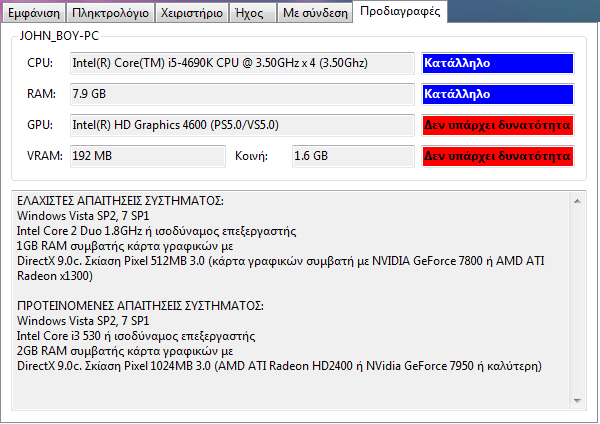

Johnboy21 Δημοσ. 25 Ιανουαρίου 2016 Μέλος Δημοσ. 25 Ιανουαρίου 2016 παιζει crysis και δεν παιζει το pro? σε τι settings το εχεις ρυθμ δεν μου το ανοιγει καν μου βγαζει ενα παραθυρο που μου λεει πως ολα ειναι οκ εννοω cpu και ολα τα αλλα κι μου εχει κοκκινισμενη την gpu και λεει πως δν μπορει να ανοιξει !! Εάν η onboard gpu δεν σηκώνει το παιχνίδι τότε δεν μπορείς να κανείς κάτι πέρα από το να χαμηλώσεις τις ρυθμίσεις. ρυθμισεις εννοεις μεσα απο το game! κοιταχτε την φωτο ! να δειτε τι μου λεει

TheELF Δημοσ. 26 Ιανουαρίου 2016 Δημοσ. 26 Ιανουαρίου 2016 Κατέβασε αυτό http://www.tommti-systems.de/go.html?http://www.tommti-systems.com/main-Dateien/files.html εκεί που είναι το 1. πάτα να ψάξεις το εκτελέσιμο του παιχνιδιού,μετά ποιο κάτω εκεί που λέει VendorID και DeviceID βάλε τα αντίστοιχα που δείχνει από δίπλα,διάλεξε μια στην τύχη,μπορείς να βάλεις και από άλλες κάρτες αλλά θα πρέπει να ψάξεις αυτά τα δύο στοιχεία. Τέλος πατάς το run και αν είσαι τυχερός θα τρέξει. Το όλο πρόβλημα είναι ότι το παιχνίδι δεν αναγνωρίζει την κάρτα σου οπότε την απορρίπτει εκ των προτέρων.
