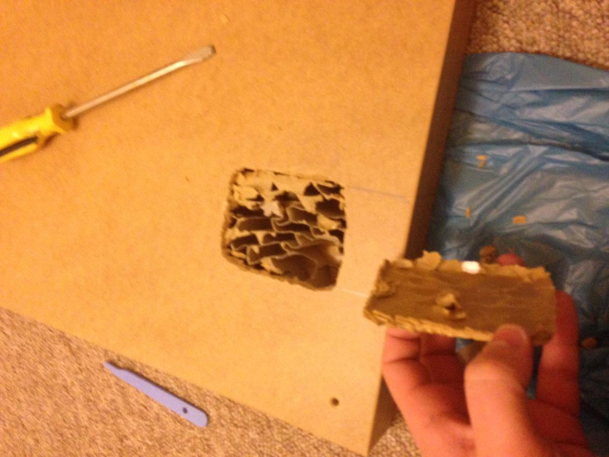

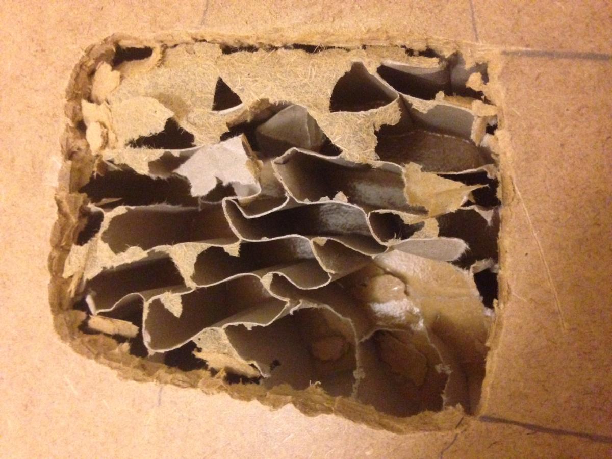

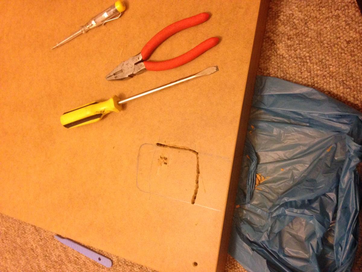

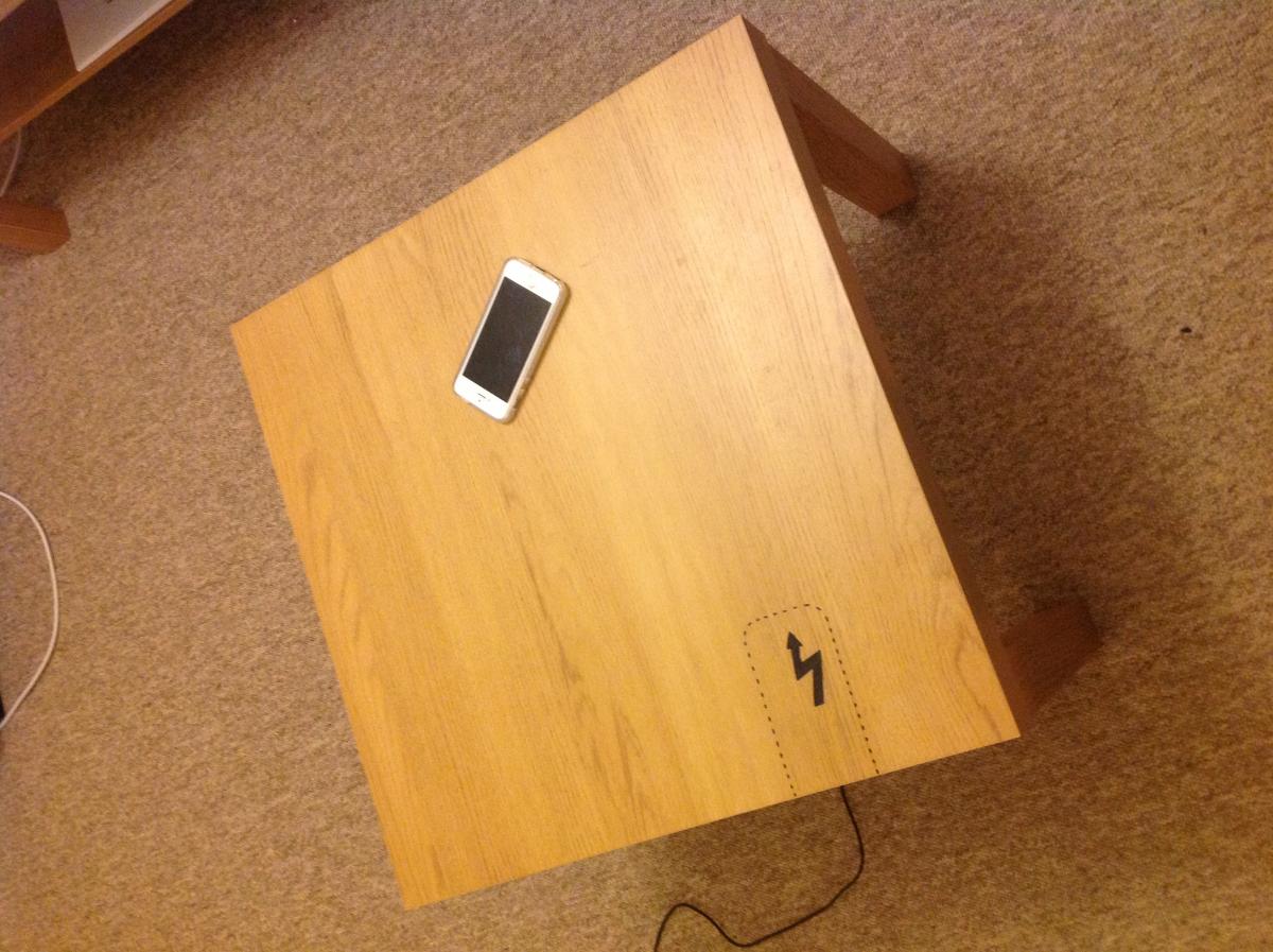

με ενα κατσαβιδι και μια ταναλια για σφυρι αρχιζω και σκαβω την κατω επιφανεια του κομοδινου (αυτα με 10 ευρω που ειχα απο φοιτητης απο ΙΚΕΑ). προετοιμαζομουν για πολυ σκαψιμο αλλα με το που εβγαλα την κατω επιφανεια, εκπληξη!!! το κομοδινο του ΙΚΕΑ ειναι στην ουσια ενα σαντουιτς με κυψελωτο χαρτονι μεσα.
δηλαδη με την μια βγηκα 2-3 χιλιοστα απο την επιφανεια, στην κατω μερια του φιλετου.

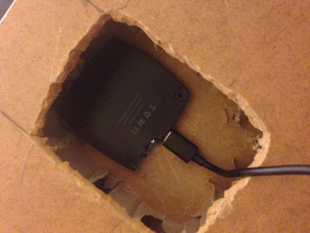

βαζω προσωρινα το iphone και το φορτιστη και οντως δουλευε αλλα φαινοταν να δυσκολευεται να κλειδωσει (πιθανον λογω παχους)

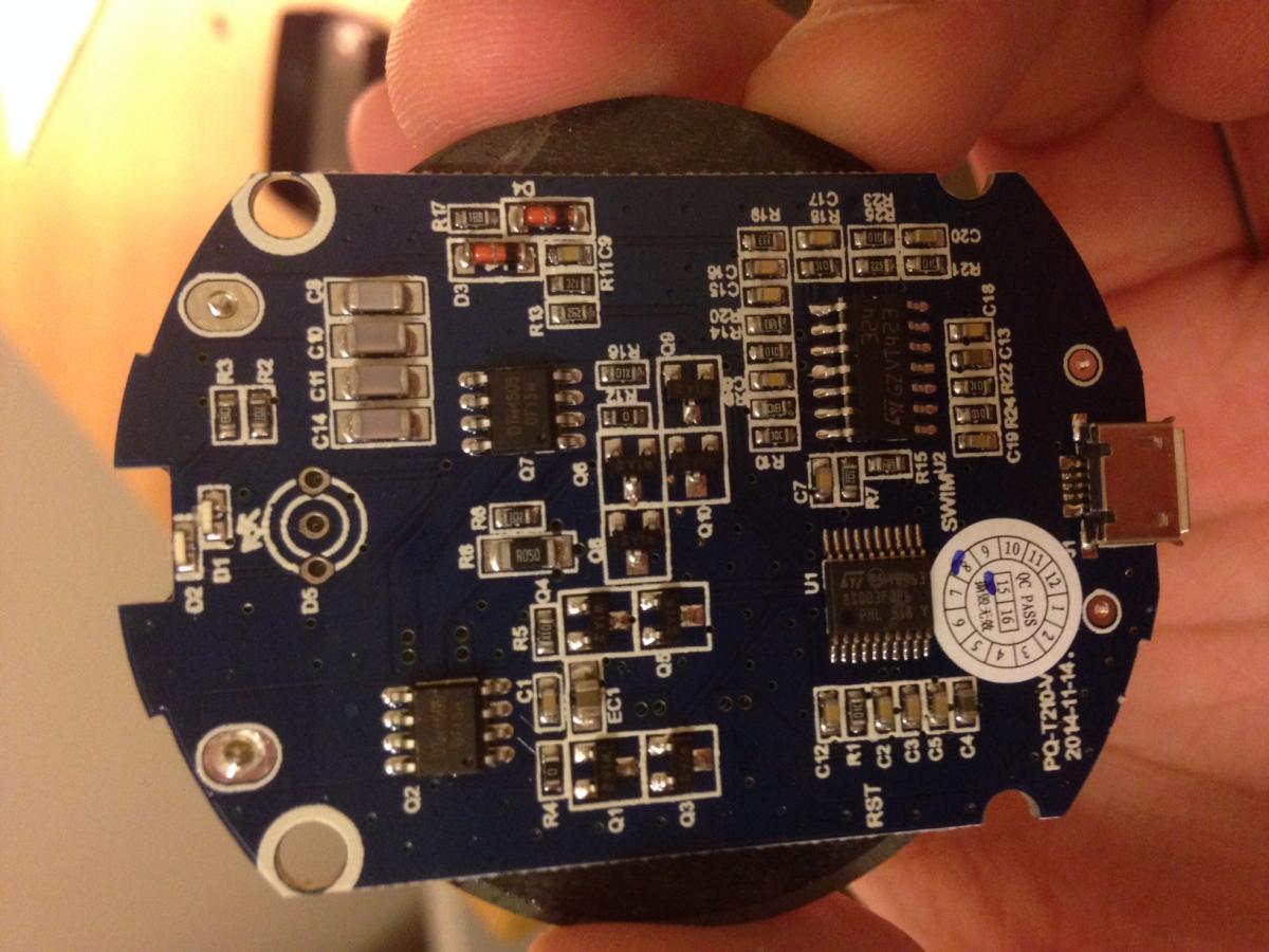

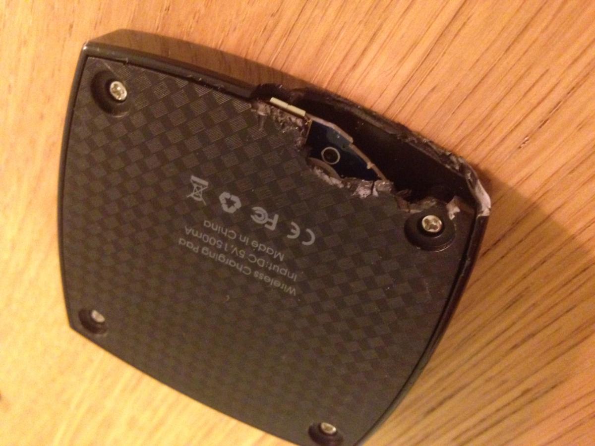

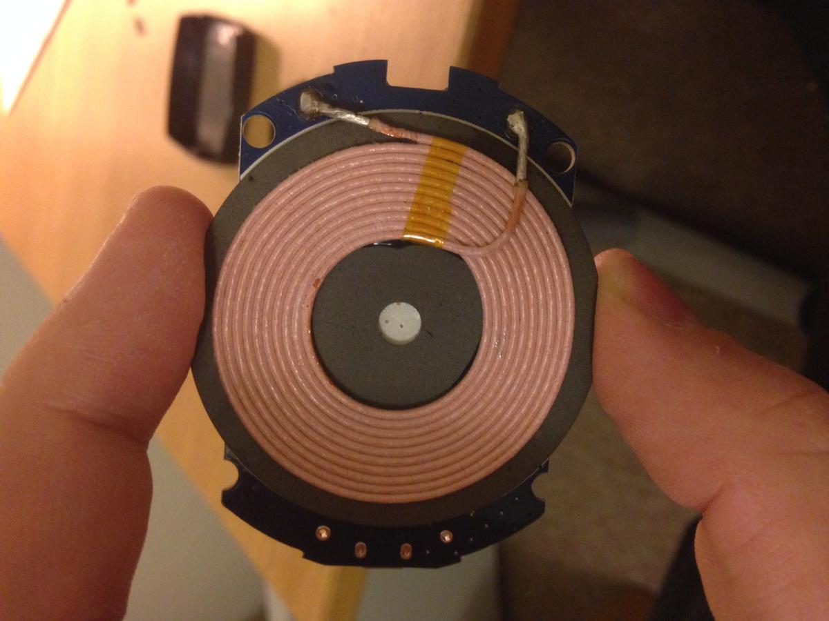

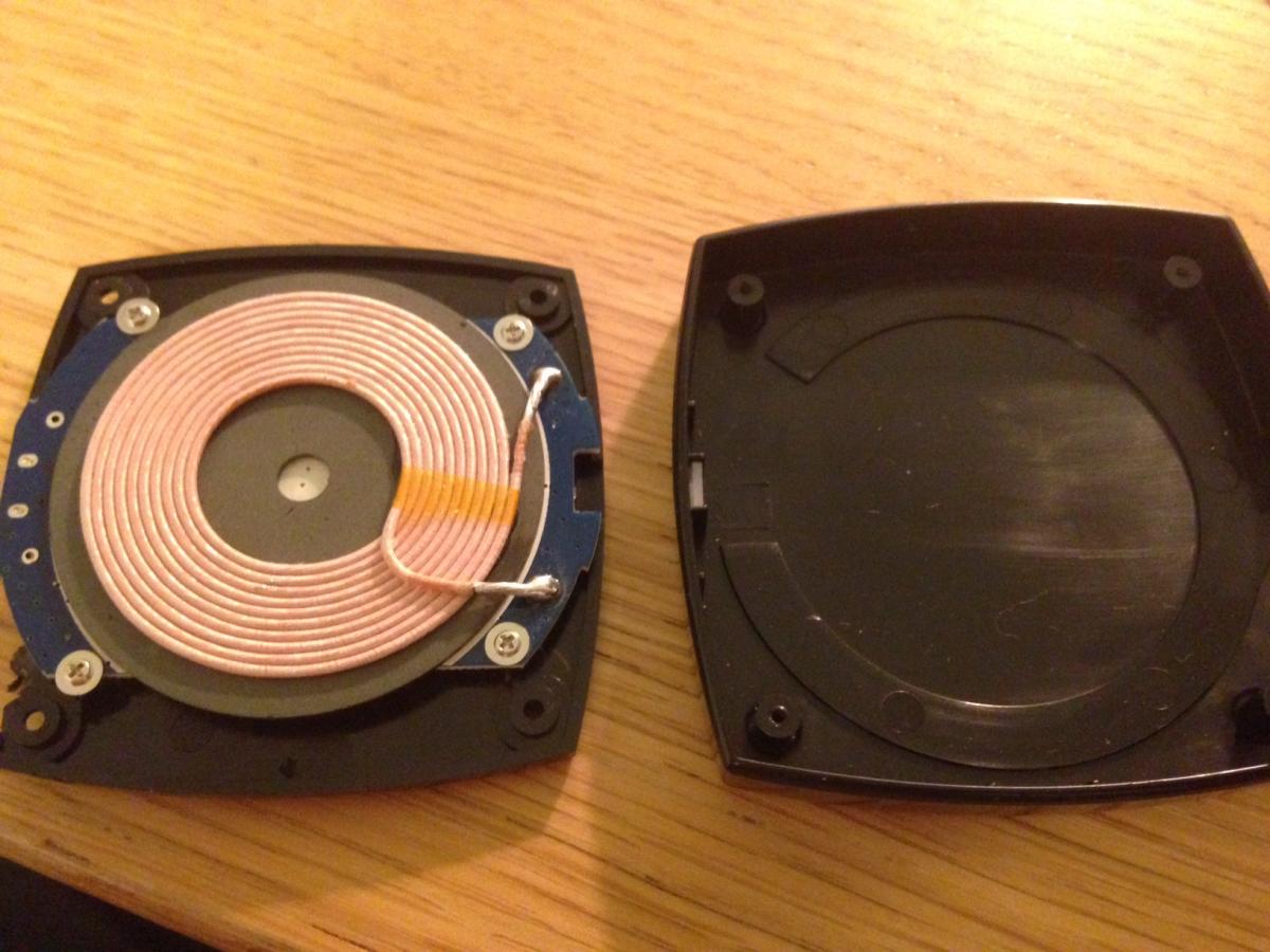

αρχιζω να σπαω τη θηκη του φορτιστη με την ταναλια, σαν καθαροαιμο αρσενικο, για να καταλαβω  5 λεπτα μετα οτι εχει 4 βιδες που το κρατανε. τελος παντων με τα πολλα βγαζω το πηνιο απο τη θηκη (αρα κλεβω 2-3 χιλιοστα αερα που ειχε μεταξυ πηνιου και πλαστικου της θηκης) , μπολικη σουπεργκλου σε 3-4 σημεια πανω στο πηνιο και το κολλαω κατευθειαν πανω στην (καθαρισμενη) επιφανεια του φιλετου του κομοδινου. (στην κατω μερια της)
αφου το καθαριζω (η τρυπα ηταν μεγαλυτερη γιατι αρχικα περιμενα να σκαψω ολο το παχος του κομοδινου) αλλα τελικα χρειαστηκε μονο για να γυρισει ανετα το καλωδιο usb ζωγραφιζω και εναν κεραυνο με ανεξιτηλο μαρκαδορο (μμμμμμμ!) και το περιγραμμα του κινητου (iphone 5) γιατι ο ευθυγραμισμος ειναι σημαντικος για να φορτιζει καλα το κινητο, και ΕΤΟΙΜΟΣ!
κατω απο το τραπεζακι το καλωδιο usb το κολλαω μονιμα στο φορτιστη και ετοιμος. wireless charging κομοδινο.
 συνολικος χρονος 1-2 ωρες.
για version 1.0 του project ειμαι πολυ ευχαριστημενος με το αποτελεσμα.

εγω εχω μια ερωτηση μονο.  εβαλα σουπεργκλου πανω στο πηνιο το οποιο μου φανηκε οτι εχει καλωδια χαλκου με πολυ ψιλη μονωση. δυστυχως δεν ειχα απλη UHU στο σπιτι, η οποια θα εκανε τη δουλεια εξισου καλα.
λετε να εχω κανενα προβλημα με την σουπεργκλου να φαει τη μονωση της περιεληξης του πηνιου και να βραχυκυκλωσει και παρω καμια φωτια? το πηνιο απ οτι φαινεται στην κατω του μερια ειναι κολλημενο με κολλα πανω σε αυτο το μαυρο δισκακι που πρεπει να ειναι μαγνητης η καποιο αλλο μεταλλο (απο τον κατασκευαστη οπως ηταν μεσα στο pac-ακι)

απο θεμα ταχυτητας φορτισης θελει περιπου διπλασιο χρονο το ασυρματο αλλα εγω το βαζω το βραδυ και δε με ενοχλει.
