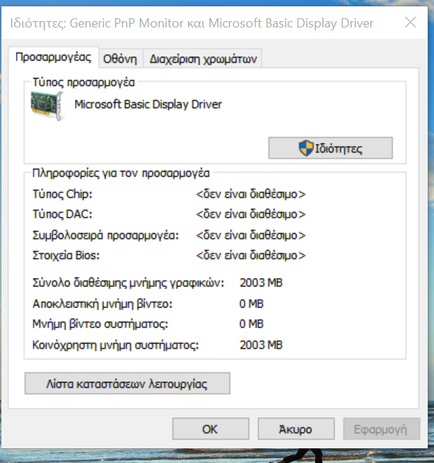

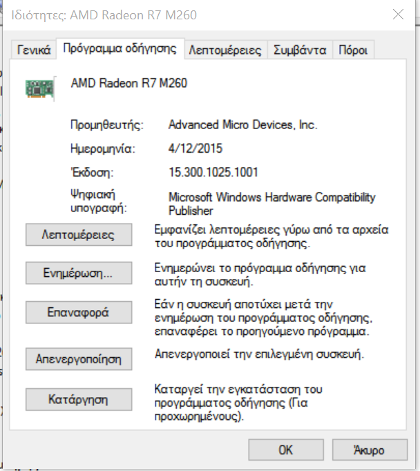

aristidis540 Δημοσ. 24 Ιανουαρίου 2016 Δημοσ. 24 Ιανουαρίου 2016 Ίσως να είναι ανόητη η ερώτηση μου ,άλλα εαν δεν γνωρίζεις τι να κάνεις. Εχω πάρει ενα λαπτοπ που εχει δυο κάρτες η ενσωματωμένη ειναι η HD 5500 και η αυτόνομη R7 260. Γινετε να δουλεύω με την amd? μολις απενεργοποιώ την 5500 δεν βλέπει την R 7 και βάζω τούς νεους drivers και μολις κάνω επανεκκίνηση δείχνει τους παλιούς????

aristidis540 Δημοσ. 24 Ιανουαρίου 2016 Μέλος Δημοσ. 24 Ιανουαρίου 2016 το πρόβλημα μου ειναι οτι φαίνονται θολα κάποια πράματα δλδ τα εικονίδια στην επιφάνεια εργασίας κάποια κείμενα μέσα σε φόρουμ κτλ. και έλεγα εαν πάρει τους drivers μήπως στρώσει. οταν απενεργοποιώ την 5500 καθαρίζει η επιφάνεια εργασίας γυρίζει στο 1920 και δεν με αφήνει να κατεβάσω ανάλυση. οταν παω στον προσαρμογεα δεν αναγνωρίζει καν την καρτα γραφικών.

Xristaras12 Δημοσ. 26 Ιανουαρίου 2016 Δημοσ. 26 Ιανουαρίου 2016 λοιπόν επειδή διαβάζω οτι έχεις παίξει και με τους drivers. πηγαινε ξήλωσε τα πάντα απο intel και amd και πέρνα τον catalyst που δίνει ο κατασκευαστής του λάπτοπ.Σε πολλα λαπτοπ(όπως και στο δικό μου)ο catalyst περιέχει τον driver για να παίξει ΚΑΙ η intel HD. Δυστυχώς η amd και εδώ τα έχει κάνει μην πω πως με τους drivers κλπ. Προσωπικά η dell με έχει αφήσει με drivers του 2013 μιας και τότε εβγαλε τον τελευταιο για το συγκεκριμένο μοντέλο,απο εκει και πέρα το χάος. αυτό που κρατάς εσύ απο την ολη υπόθεση ειναι 1)δεν αναβαθμίζεις drivers απ τον εκάστοτε κατασκευαστή ανεξάρτητα 2)τσέκαρε πρώτα τι δίνει ο κατασκευαστής του λαπτοπ,εαν ο Intel driver ΔΕΝ περιέχεται μέσα στον catalyst,κατεβάζεις και απ τον κατασκευαστή του λαπτοπ τον intel driver και δεν αναβαθμίζεις παλι ανεξάρτητα. 1
