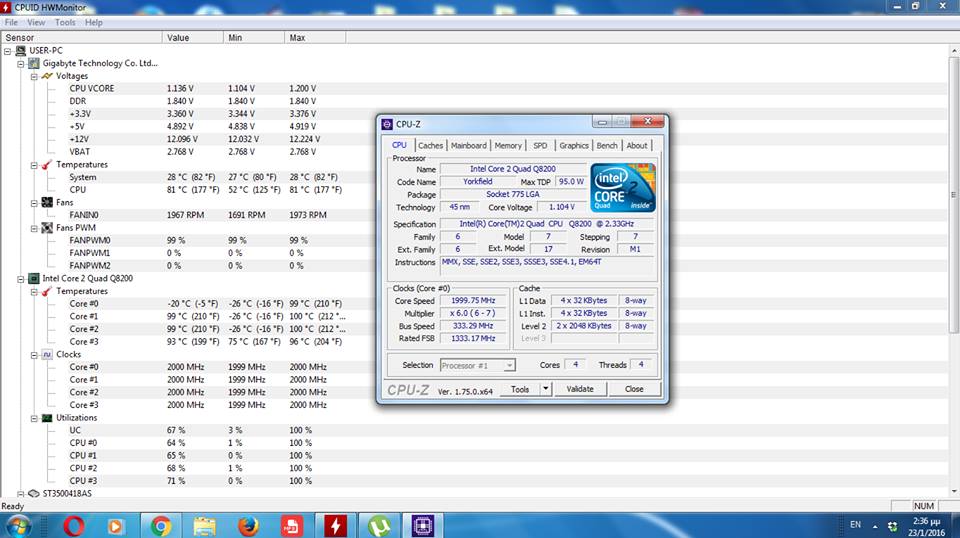

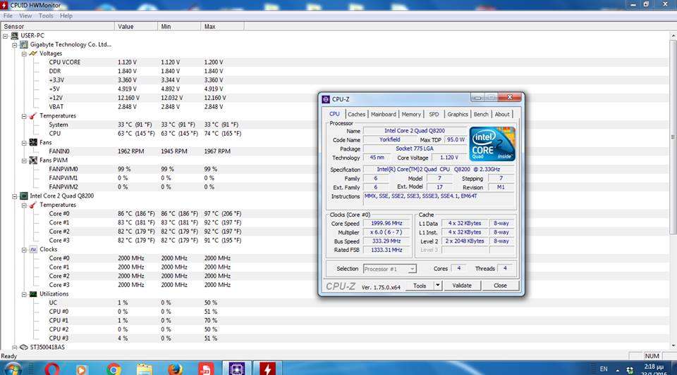

riflebull Δημοσ. 23 Ιανουαρίου 2016 Δημοσ. 23 Ιανουαρίου 2016 γεια σας!!! εδω και λιγες εβδομαδες ο υπολογιστης αρχισε ξαφνικα να κλεινει μονος του!! στην αρχη δεν εδωσα σημασια αλλα μετα λεω οτι κατι παει λαθος!!! τον ανοιξα τον καθαρισα απο τυχον σκονες και τετοια αλλα δεν εγινε κατι! παρακατω θα βαλω 2 φωτογραφιες για να δειτε τι ακριβως συμβαινει! μπορειτε να με βοηθησετε? τι πρεπει να κανω η να αλλαξω? ευχαριστω! μαλιστα στην δευτερη φωτογραφια εχει πιασει και αρνητικη θερμοκρασια... τι γινεται??
~Palpatin~ Δημοσ. 23 Ιανουαρίου 2016 Δημοσ. 23 Ιανουαρίου 2016 Αλλαξε πάστα και καθάρισε την ψύκτρα! Και σταμάτα να τον βράζεις έτσι!! Απορώ πως δεν κάνει throttling με 100 βαθμούς. Τι μητρική έχεις? Αλλά άμεσα την κουβέρτα απο την ψύκτρα και άλλαξε πάστα!

~Palpatin~ Δημοσ. 23 Ιανουαρίου 2016 Δημοσ. 23 Ιανουαρίου 2016 Αμα δεις την ψύκτρα σου θα έχει γεμίσει χνούδια σαν την εικόνα απο πάνω. Καθάρησε κάπως τα χνούδια, αμα μπορείς βγάλε τη ψύκτρα και φύσα την κάπου έξω, αντίστροφα με την φορά του ανεμηστήρα. Φύσα την απο πίσω δηλαδή. Απο το μέταλλο προς τον ανεμηστήρα. Αλλαξε και πάστα και θα είσαι μια χαρά. Το μοντέλο είναι GA- κάτι κατι. πχ GA G31 DS2L

Demon Lord Δημοσ. 23 Ιανουαρίου 2016 Δημοσ. 23 Ιανουαρίου 2016 Επίσης, ενδέχεται να μην έχει πατήσει καλά η ψύκτρα (επειδή είπε ότι ήδη τον άνοιξε) σε περίπτωση που την έβγαλε ή να πήρε αέρα η παλιά πάστα ή να έβαλε υπερβολική ποσότητα πάστας.Κανονικά φίλε TS θέλει μόνο μια μικρή ποσότητα (όσο ένα μπιζέλι περίπου) στο κέντρο του επεξεργαστή και μετά αφήνεις την ψύκτρα να πατήσει σιγά και να την απλώσει και μετά την κουμπώνεις χιαστί. Εννοείται πως καθαρίζεις τα παλιά υπολείμματα πάστας σε ψύκτρα και επεξεργαστή προσεκτικά με βαμβάκι και οινόπνευμα καθαρό (αν δεν έχεις κάνουν επίσης αλκοολούχος λοσιόν ή ασετόν)
visualizer Δημοσ. 23 Ιανουαρίου 2016 Δημοσ. 23 Ιανουαρίου 2016 -20 το έστρωσε ... προφανώς δεν είναι σωστή η ένδειξη
