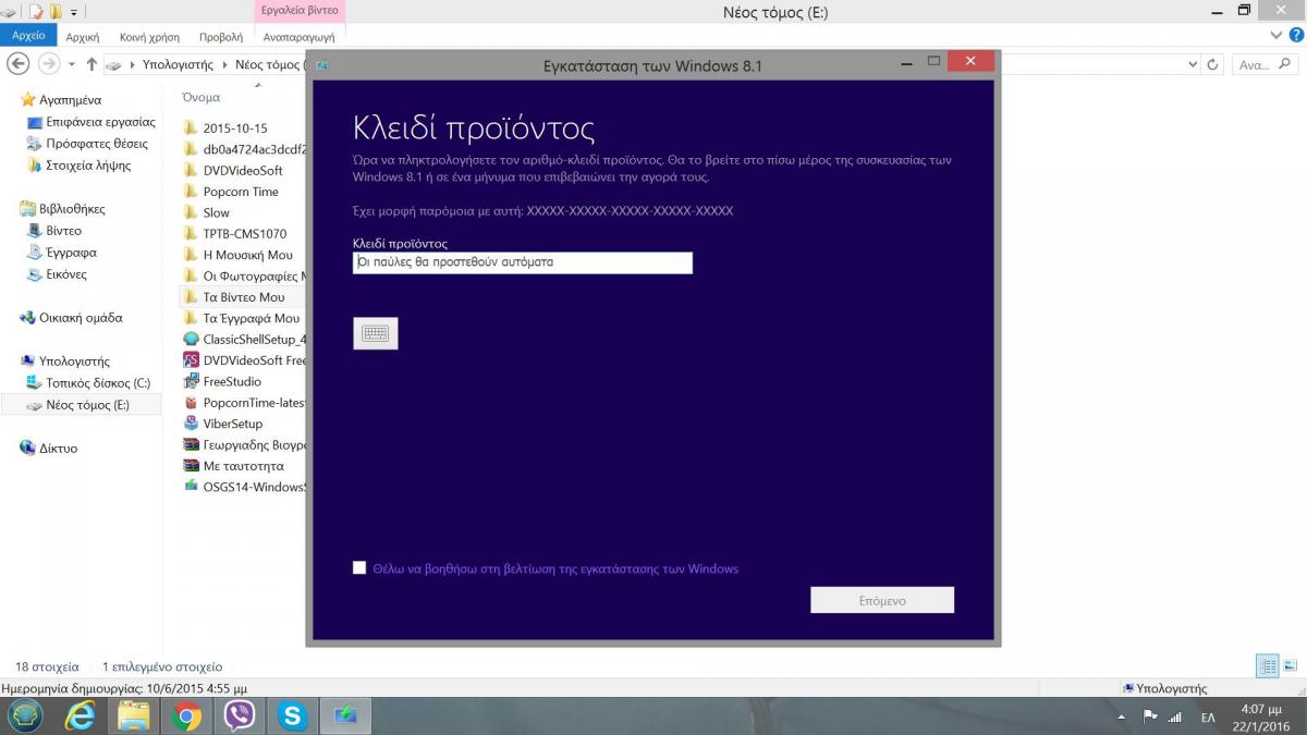

stefant24 Δημοσ. 22 Ιανουαρίου 2016 Δημοσ. 22 Ιανουαρίου 2016 Καλησπέρα σε όλους παιδιά , αντιμετωπίζει ένας φίλος μου μια δυσκολία προσπαθεί να μεταβεί από τα 8αρια σε 10αρια και του θέλει κωδικό για τα 10 . Τι μπορούμε να κάνουμε για να το λύσουμε το θέμα?????
ntg1980 Δημοσ. 22 Ιανουαρίου 2016 Δημοσ. 22 Ιανουαρίου 2016 Μισό λεπτό... όταν λες "θέλει κωδικό για τα 10" τι εννοείς? Το κλειδί ενεργοποίησης?Αν τα 8άρια είναι γνήσια και έκανε αναβάθμιση μέσω Windows Update, δεν παίζει να του ζήτησε κωδικό.Αν πάλι κατέβασε το ISO των Windows 10, απλά παραβλέπει το σημείο που του ζητάει κλειδί ενεργοποίησης και προχωράει σε αναβάθμιση "μέσα από τα Windows 10" αρκεί να κατέβασε την ίδια έκδοση που είχε στα Windows 8! Τα Windows 10 θα αναγνωρίσουν αυτόματα το product key των 8 μόλις εγκατασταθούν.

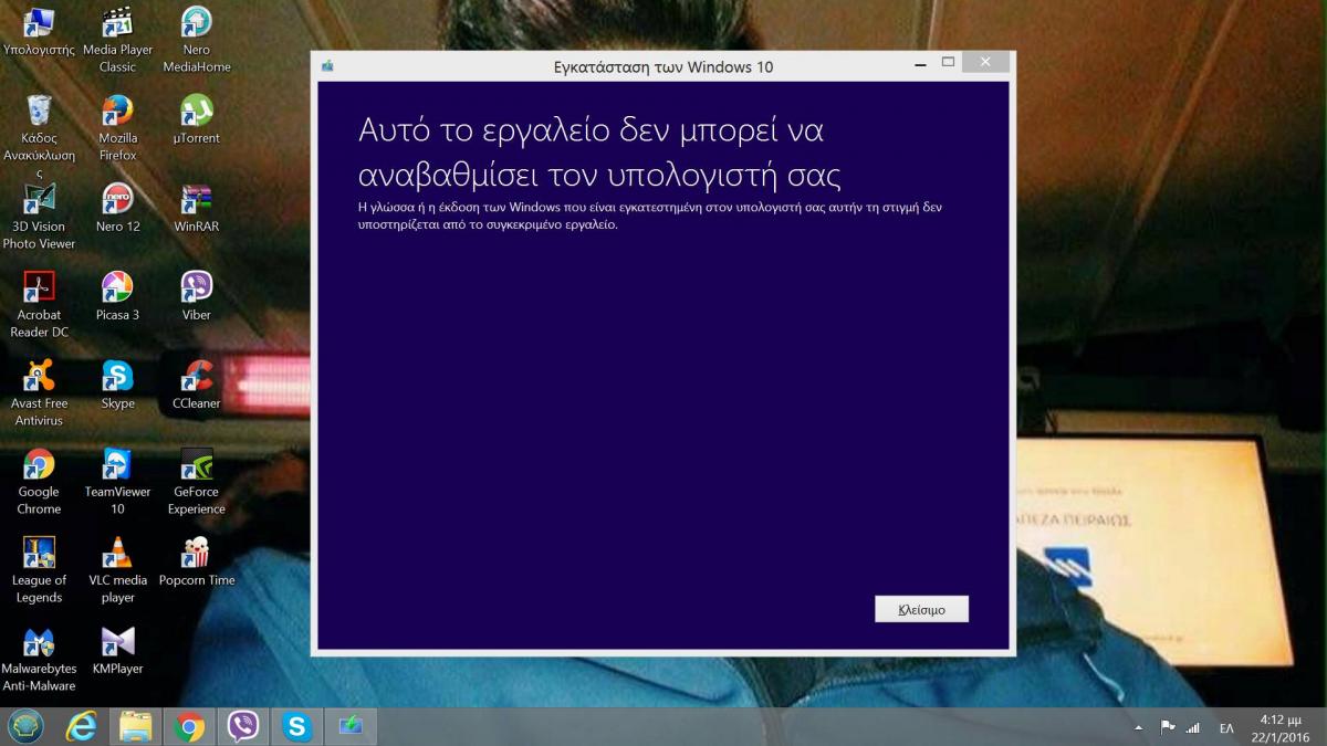

stefant24 Δημοσ. 22 Ιανουαρίου 2016 Μέλος Δημοσ. 22 Ιανουαρίου 2016 Αν θες ναι, αλλά... έκανε σίγουρα αναβάθμιση συστήματος? Μήπως έκανε καθαρή εγκατάσταση? Πως μπορώ να βάλω τις φωοτγραφίες ώστε να τις δεις? Aυτά είναι
ntg1980 Δημοσ. 22 Ιανουαρίου 2016 Δημοσ. 22 Ιανουαρίου 2016 Απ'αυτό που βλέπω (χωρίς να'μαι βέβαιος - επειδή δεν το'χω μπροστά μου), "κατέβασε" το ISO των Windows 10 και δεν προχώρησε στην αναβάθμιση μέσω update. Μάλλον κατέβασε άλλη έκδοση που δεν είναι αντίστοιχη σε αυτή των 8 που ήδη έχει (αν είχε Windows 8 Home και κατέβασε Windows 10 Pro δεν μπορεί να κάνει αναβάθμιση) ή κατέβασε τα Windows 10 σε διαφορετική γλώσσα, από αυτήν που είχαν τα Windows 8.

ntg1980 Δημοσ. 22 Ιανουαρίου 2016 Δημοσ. 22 Ιανουαρίου 2016 Nαι και σου απάντησα. Οκ το βρήκα . Τα είδες? Οπότε κοιτάμε αυτό. Έμεις τι μπορούμε να κάνουμε τώρα ? Δεν βλέπω να'χει γίνει εγκατάσταση των Windows 10. Απλά ακυρώθηκε η εγκατάσταση και παρέμεινε στα 8.1.Είσαι σίγουρος ότι δεν είναι ενεργοποιημένα ή ότι είναι γνήσια?

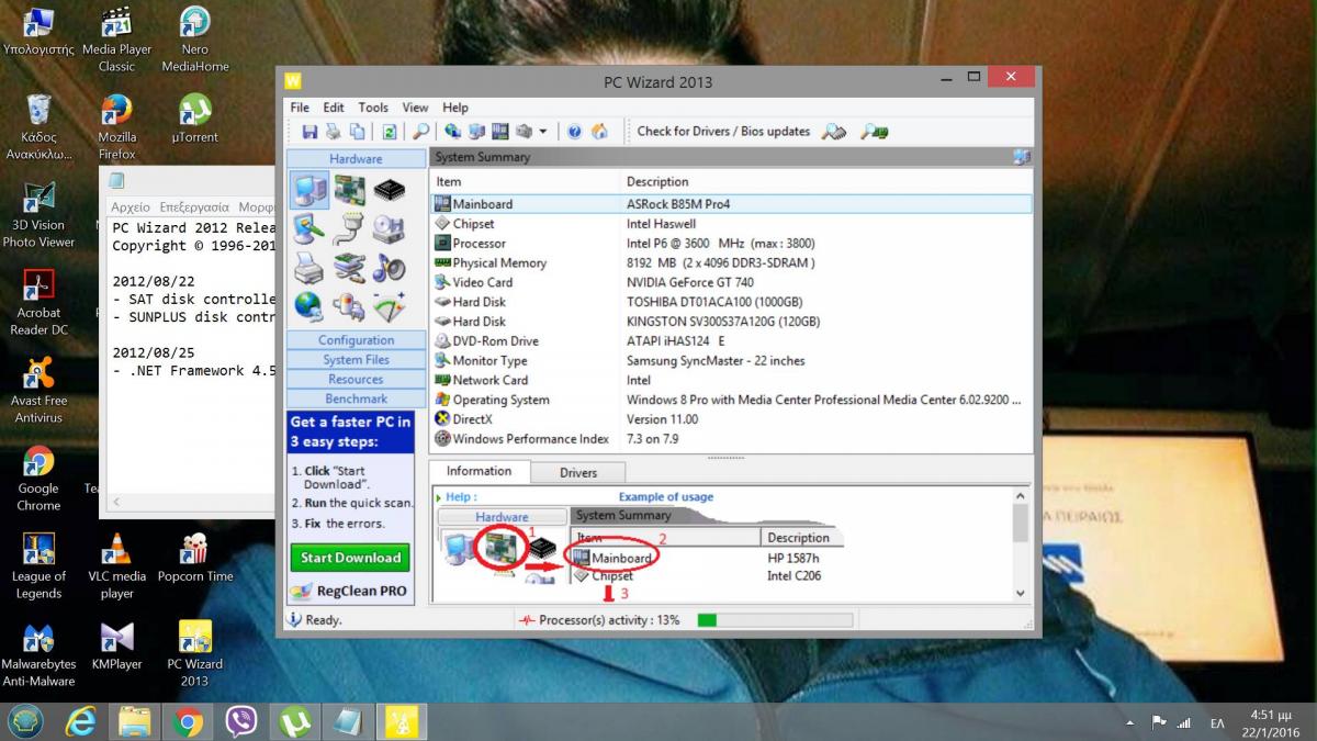

stefant24 Δημοσ. 22 Ιανουαρίου 2016 Μέλος Δημοσ. 22 Ιανουαρίου 2016 Nαι και σου απάντησα. Δεν βλέπω να'χει γίνει εγκατάσταση των Windows 10. Απλά ακυρώθηκε η εγκατάσταση και παρέμεινε στα 8.1. Είσαι σίγουρος ότι δεν είναι ενεργοποιημένα ή ότι είναι γνήσια? Θα το κοιτάξω τώρα και σε 2-3 λεπτά θα σου πω. Να και τα στοιχεία από το σύστημα Nαι και σου απάντησα. Δεν βλέπω να'χει γίνει εγκατάσταση των Windows 10. Απλά ακυρώθηκε η εγκατάσταση και παρέμεινε στα 8.1. Είσαι σίγουρος ότι δεν είναι ενεργοποιημένα ή ότι είναι γνήσια? Φαίνεται η φωτογραφία ή να τραβήξω άλλη?

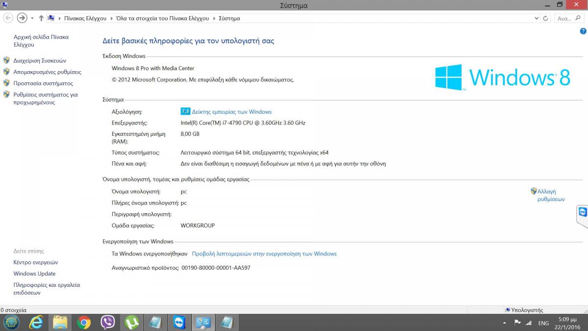

ntg1980 Δημοσ. 22 Ιανουαρίου 2016 Δημοσ. 22 Ιανουαρίου 2016 Να και μια άλλη εικόνα Μάλιστα, τώρα εξηγείται... Ο φίλος σου έχει τα Windows 8 Pro και είναι κανονικά ενεργοποιημένα (το γράφει άλλωστε από δίπλα, "Tα Windows ενεργοποιήθηκαν"). To πρόβλημα ξεκινάει απ'τo ότι έχει Windows 8, κι όχι Windows 8.1! Αναβάθμιση σε Windows 10 γίνεται μόνο από Windows 7 & Windows 8.1, όχι απευθείας από Windows 8! Που σημαίνει ότι: Πρέπει αρχικά να προχωρήσει σε αναβάθμιση των 8 σε 8.1 (η αναβάθμιση εμφανίζεται στο Store) και στη συνέχεια μπορεί να προχωρήσει σε αναβάθμιση στα Windows 10 Pro.
