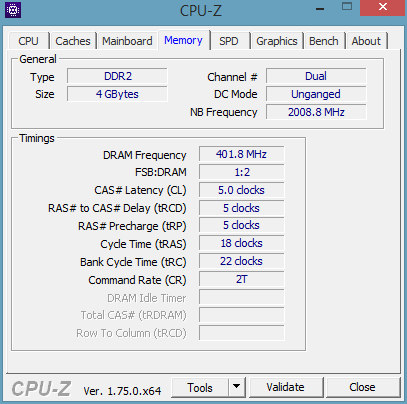

Alex-V Δημοσ. 22 Ιανουαρίου 2016 Μέλος Δημοσ. 22 Ιανουαρίου 2016 Οριστε. Η πρωτη εικονα ειναι με τις 2 corsair στις θυρες 1+2 και η δευτερη εικονα μαζι με την mushkin στην θυρα 3.
Pontikaskorinthos Δημοσ. 22 Ιανουαρίου 2016 Δημοσ. 22 Ιανουαρίου 2016 Ωραία,και τις corsair που έχεις, δεν ειναι dual σωστά ... Δοκίμασε τις corsair τώρα στην πρώτη κίτρινη και πρώτη κόκκινη, αν ειναι πάλι unganged , μπες στο bios, θα έχει επιλογή κάπου, επέλεξε ganged και ξανάκανε όλες τις δοκιμές, κοιτάζοντας το cpuΖ. Στο επόμενο tab σου έχει και λεπτομέρειες, τσέκαρε ακόμα και ημερομηνία κατασκευής κάθε μνήμης, θες τα ζευγάρια να ειναι ολόιδια ..
