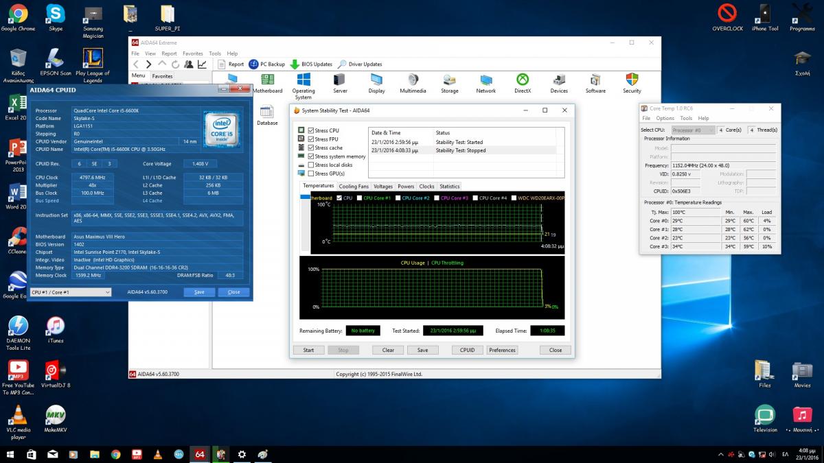

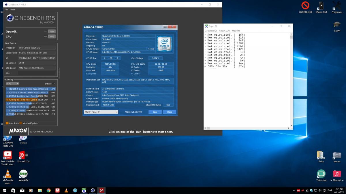

hariC11 Δημοσ. 22 Ιανουαρίου 2016 Δημοσ. 22 Ιανουαρίου 2016 Παιδιά καλημέρα!! Έκανα OC στον επεξεργαστή στα 4.9GHz (49x100) στα 1.48V στο Bios και λειτουργει στους 67C. Έκανα 2 τεστ των 10 λεπτων και ενα Super Pi (32Μ), το εβγαλε σε 6 δευτερολεπτα. Αύριο θα του κάνω stress test για κανενα 2ωρο να το επιβεβαιωσω το stable. Το θέμα είναι στο CPU-z και στο AIDA64 μου δειχνει οτι παιρνει ρευμα 1,52V και η Intel λεει οτι ειναι το max voltage αυτο. Τι να κανω; να τον κατεβασω σε voltage/ghz ή υπάρχει κάποια άλλη λύση. Το CPU Load Calibration το εχω σε Lvl 6 και το CPU cache στο 4.3. Απο ψυξη εχω την Corsair H100i. Ακολουθησα αυτον τον τυπο για κανω το OC μου, Δειτε την φωτογραφια και πειτε μου την γνωμη σας τι θα κανατε και τι ειναι σωστο να κανω;; Ευχαριστω!! 1

hariC11 Δημοσ. 23 Ιανουαρίου 2016 Μέλος Δημοσ. 23 Ιανουαρίου 2016 Παιδιά, εντάξει μαλ***α είχα κάνει, τον κατέβασα στο 1.4V στο BIOS και έβαλα τον Multiplier στο 48. Έκανα 1 ώρα stress test με AIDA64 και φαίνεται stable. Δείτε : Βέβαια δεν ξέρω πόσο αξιόπιστο είναι τo AIDA64. Κάποιες φορές το VCore μου το έβγαλε 1.42V, ενώ στο BIOS το έχω στο 1.40V. Το LLC το έχω στο LvL 6. Να αλλάξω κάτι χρειάζεται; Από θερμοκρασίες είμαι κομπλέ!
