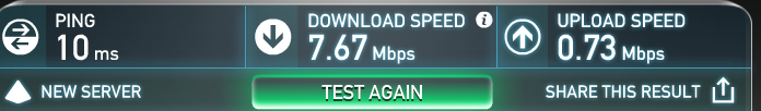

Γεια χαρα παιδια κατα καιρους ποσταρω πολλα θεματα και κουραζω αλλα ειναι ενα θεμα που μας ταλαιπωρει καιρο στην οικογενεια μου. Ειμαστε στη HOL οι ταχυτητες του ιντερνετ εχουν πεσει πολυ και δε ξερω αν ειναι φυσιολογικο η σε τι οφειλετε. Το σιγουρο ειναι οτι πριν 3 μηνες εβγαζε 14 mbps μεσω speedtest ενω τωρα αντε να βγαλει το πολυ 7 που ειναι σχεδον η μιση ταχυτητα.
Η Απορια μου ειναι τι μπορει να φταιει? Επισης υπαρχει περιπτωση καποιος να μου κλεβει ιντερνετ εκτος wifi (αλλαζω συχνα κωδικο) καποιος αλλος τροπος που ενσυρματα μηπως εχουν τιποτα καλωδια ξερω γω και μου τρωνε ιντερνετ? Εχουμε το double play με απεριοριστα σταθερα και 24 mbps ιντερνετ.
Οποιος μπορει ας βοηθησει το ιντερνετ ειναι παναργο και κολαει ακομα και σε βιντεο του facebook σιγουρα κατι παει στραβα...

ταχυτητα εννοεις? αν ναι:
chipakos το κατεβασα εκανε σκαν αλλα δε βρηκε το κινητο μου που ειναι συνδεδεμενο μεσω wifi...
παιδες τσεκαρα σημερα με speedtest ενα λαπτοπ που εχω απο την ιδια συνδεση του σπιτου μου και εβγαλε πολυ παραπανω ταχυτητα απο το desktop μου 12 κατι mbps ρνω στο desktop το πολυ 7! Τι σημαινει αυτο αραγε? Επισης τσεκαρα με ενα στικακι usb ασυρματου δικτυου και παλι εβγαλε 12 κατι απο το desktop αυτη τη φορα...
