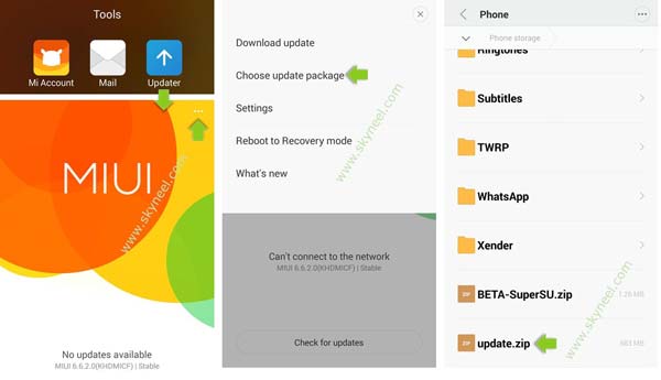

1ος τρόπος (μέσω της ROM)
Κατεβάζουμε στη συσκευή μας τη σωστή ROM, από εδώ.
Τη μετονομάζουμε σε "update.zip" και την τοποθετούμε στην εσωτερική μνήμη και στο φάκελο "downloaded_rom" (αν ο φάκελος δεν υπάρχει τον δημιουργούμε με το χέρι).
Στη συνέχεια επιλέγουμε την εφαρμογή "Updater" στη συσκευή μας, πατάμε το πλήκτρο των ρυθμίσεων και μετά το "Choose update package".
Βρίσκουμε το zip αρχείο της ROM που κατεβάσαμε, το επιλέγουμε και αφήνουμε την αναβάθμιση να τελειώσει.
Τέλος κάνουμε επανεκκίνηση και είμαστε έτοιμοι.

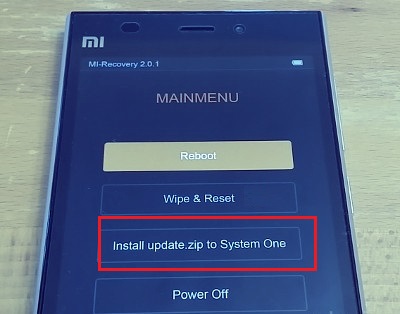

2ος τρόπος (μέσω recovery)
Έχουμε κατεβάσει τη ROM μας και την έχουμε μετονομάσει σε "update.zip" για το ενδεχόμενο που η συσκευή μας δε λειτουργεί. Μπαίνουμε λοιπόν σε recovery mode απενεργοποιώντας τη και κρατώντας πατημένα τα πλήκτρα "Volume Up + Power".
Από εκεί επιλέγουμε "Install update.zip" και περιμένουμε να τελειώσει η εγκατάσταση.
Στη συνέχεια επιλέγουμε "Wipe & Reset" και τέλος "Reboot".
