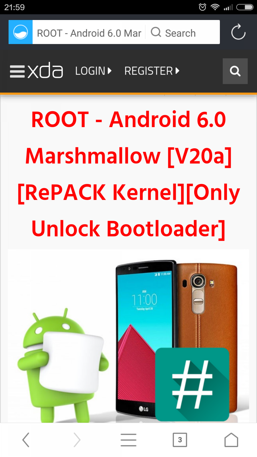

VagXal Δημοσ. 20 Ιανουαρίου 2016 Μέλος Δημοσ. 20 Ιανουαρίου 2016 μπηκα σε recovery και φλασαρα το su οπως ακριβως ελεγε ο οδηγος και το αποτελεσμα??να κολλαει το κιντο στο logo της lg...τελεια..τωρα πανικοβληθηκα..
VagXal Δημοσ. 20 Ιανουαρίου 2016 Μέλος Δημοσ. 20 Ιανουαρίου 2016 το ειδα..απλα στο λινκ αυτο δεν τα γραφει αναλυτικα..το κερνελ απο που το φλασαρω?απο twrp οταν μπω?
