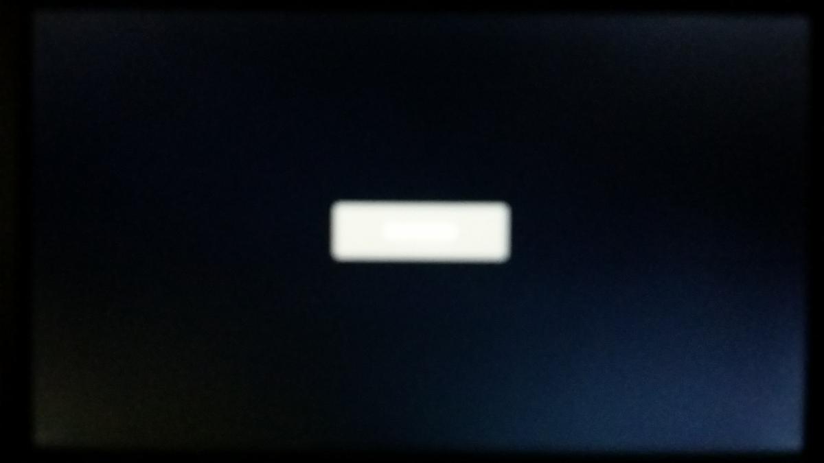

sfakattack Δημοσ. 25 Μαρτίου 2016 Δημοσ. 25 Μαρτίου 2016 Είμαι σε δίλημμα. Οι εντυπώσεις από την οθόνη είναι πολύ καλές μετά από χρήση 3 ημερών. Το μόνο που με προβληματίζει είναι το bleeding το οποιο στο κάτω δεξί και αριστερό μέρος είναι λίγο κουραστικό όταν παίζω παιχνίδια. Π.χ. έπαιζα μόλις σήμερα το SOMA που έχει πολύ μάυρο και με ψιλοχαλούσε. Και σκέφτομαι μήπως είμαι 'ψείρας' ή αν πρέπει να κάνω κάτι...
XMorsX Δημοσ. 25 Μαρτίου 2016 Δημοσ. 25 Μαρτίου 2016 Είμαι σε δίλημμα. Οι εντυπώσεις από την οθόνη είναι πολύ καλές μετά από χρήση 3 ημερών. Το μόνο που με προβληματίζει είναι το bleeding το οποιο στο κάτω δεξί και αριστερό μέρος είναι λίγο κουραστικό όταν παίζω παιχνίδια. Π.χ. έπαιζα μόλις σήμερα το SOMA που έχει πολύ μάυρο και με ψιλοχαλούσε. Και σκέφτομαι μήπως είμαι 'ψείρας' ή αν πρέπει να κάνω κάτι... Eχεις χαμηλωσει την φωτεινοτητα (κατω απο 50)? Εχεις βαλει bias lighting? Αν μπορεις να βγαλεις μια φωτογραφια που ειναι ρεαλιστικη θα μας βοηθουσε να κρινουμε. Το bleeding παντως μπορει να ειναι θεμα με ολες τις ips οθονες, πρεπει να αποφασισεις συντομα αν θελεις να κινησεις τη διαδικασια αντικαταστασης.
sfakattack Δημοσ. 25 Μαρτίου 2016 Δημοσ. 25 Μαρτίου 2016 Είχα ανεβάσει φωτό. τα έχω κάνει όλα. Δεν είναι τελείως ενοχλητικό, απλά μου την σπάει που σε καινούργια οθόνη γίνεται αυτό το πράγμα. Από την άλλη όπως πολύ σωστά λες το bleeding είναι κάτι που δύσκολα αποφεύγεις. Επίσης στην φωτό δεν φαίνεται έντονο το φαινόμενο, πράγμα που μου κάνει εντύπωση γιατί live ειναι πιο έντονο... γαμώτο...
XMorsX Δημοσ. 25 Μαρτίου 2016 Δημοσ. 25 Μαρτίου 2016 Στη φωτογραφια δεν ειναι πολυ ενοχλητικο, αν και ειναι αρκετα χειροτερο απο το δικο μου για παραδειγμα. Με bias lighting και δεδομενου οτι στην πραγματικη χρηση δεν βλεπεις ευκολα τετοιες σκηνες δε θα ηταν προβλημα. Βεβαια λες οτι ειναι χειροτερο απο οσο φαινεται. Το καλυτερο θα ηταν να ζητησεις μια 2η και να κρατησεις την καλυτερη. Δε ξερω αν μπορεις να το πετυχεις αυτο ομως.
sfakattack Δημοσ. 25 Μαρτίου 2016 Δημοσ. 25 Μαρτίου 2016 Τι εννοείς; Πως θα μπορούσα να το πετύχω ρε XMorsX? (άγαλμα πρέπει να σου στήσουμε για το thread)
.::NikoS::. Δημοσ. 25 Μαρτίου 2016 Δημοσ. 25 Μαρτίου 2016 Παντως εγω στη δικη μοθ δεν εχω παρατηρησει κατι ενοχλητικο, αλλα βεβαια εχω πολυ χαμηλα την φωτεινοτητα και επισης αυτο που παρατηρησα ειναι οτι αναλογα απο ποια γωνια κοιταω την οθονη, φαινονται διαφορετικες ασπριλες. Ειδικα αν παω να βγαλω φωτογραφια υπο συγκεκριμενη γωνια φαινεται ασπρη ολη η οθονη, ενω απο αλλη γωνια πετυχαινω να φαινεται η μιση ασπρη και η μιση κιτρινισμενη (στην φωτο, γιατι σε πραγματικες συνθηκες δε φαινεται κατι τετοιο). Οποτε και κατεληξα στο συμπερασμα οτι δεν εχει τπτ η οθονη και ειναι θεμα οπτικης γωνιας που εχουν μαλλον ολα τα πανελ
