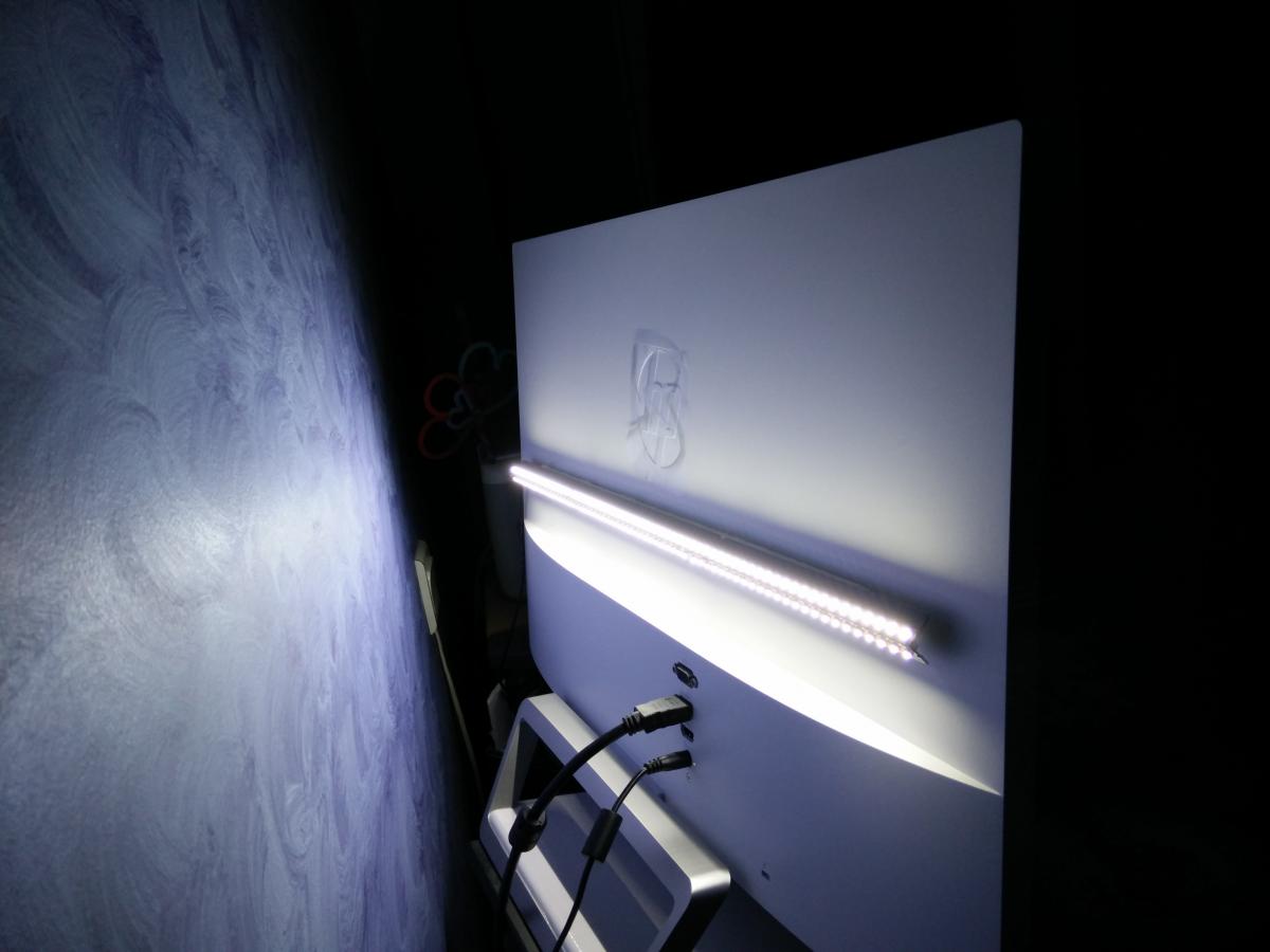

.::NikoS::. Δημοσ. 3 Απριλίου 2016 Δημοσ. 3 Απριλίου 2016 Έτοιμο και το bias lighting Τώρα ανέβασα και την φωτεινότητα και είμαι οκ, αν και όταν φεύγουν τα μάτια μου από την οθόνη δε βλέπω τίποτα σε σκοτεινό δωμάτιο μέχρι να προσαρμοστώ... 3
KRIKON Δημοσ. 3 Απριλίου 2016 Δημοσ. 3 Απριλίου 2016 Έτοιμο και το bias lighting Τώρα ανέβασα και την φωτεινότητα και είμαι οκ, αν και όταν φεύγουν τα μάτια μου από την οθόνη δε βλέπω τίποτα σε σκοτεινό δωμάτιο μέχρι να προσαρμοστώ... Φιλε μου η ραγα αυτη ποσα kelvin ειναι? Απο usb την τροφοδοτείς?

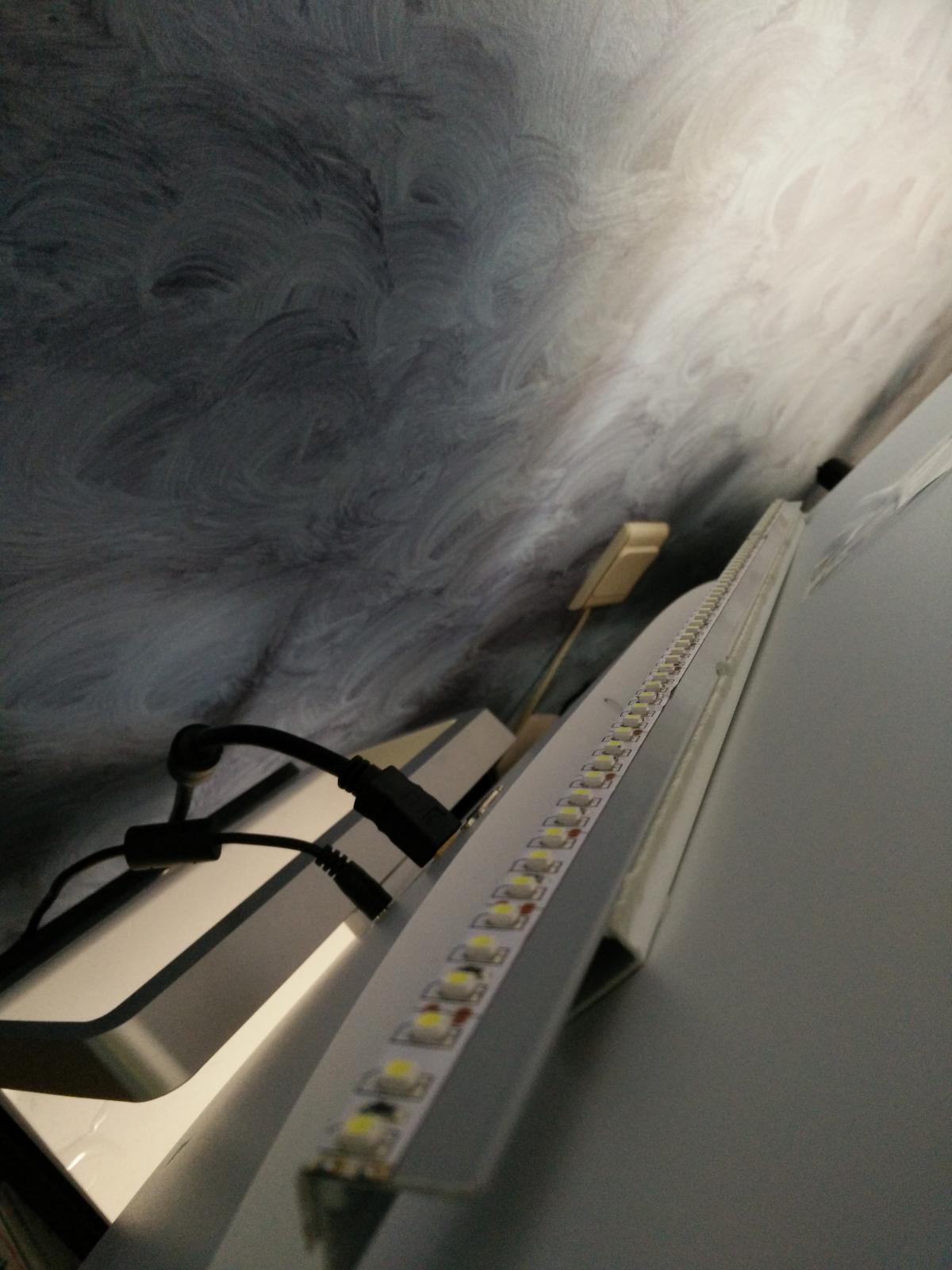

.::NikoS::. Δημοσ. 3 Απριλίου 2016 Δημοσ. 3 Απριλίου 2016 Δε ξέρω πόσα kelvin είναι, αλλά είναι αρκετά ψυχρό λευκό όχι σε σημείο να μπλεδίζει. Απλά φαίνεται μπλε γιατί ο τοίχος πίσω είναι μπλε. Την τροφοδοτώ από τα 12V του τροφοδοτικού του υπολογιστή ώστε να ανάβει μαζί με το PC . Το USB είναι 5V και ούτε κατα διάνοια δε θα ήταν σε θέση να δώσει όσο ρεύμα χρειάζεται (περίπου 1Α) Επίσης έχω 2 διακοπτάκια είτε για να την κλείνω εντελώς είτε για να ανάβει μόνο η μία σειρά. Η ράγα είναι μία γωνιά αλουμινίου ώστε να λειτουργεί και λίγο σαν ψύκτρα αλλά και επειδή μου άρεσε η ιδέα να είναι 45 μοίρες πάνω η μία λεντοταινία και 45 μοίρες η άλλη από κάτω ώστε να απλώνεται παντού το φως. Στερεωμένη πάνω σε ένα πλαστικό καναλάκι για καλώδια που είναι με τη σειρά του κολλημένο στην οθόνη με δυο κουτσουλιές θερμόκολλα. 1
