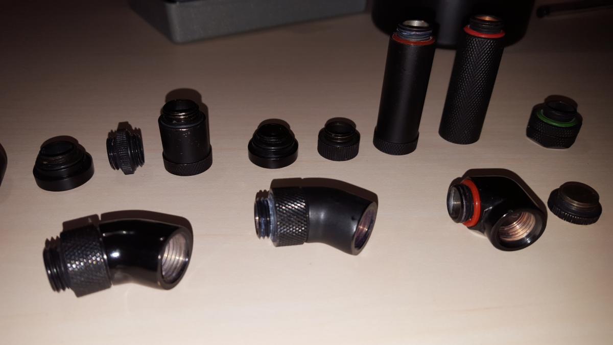

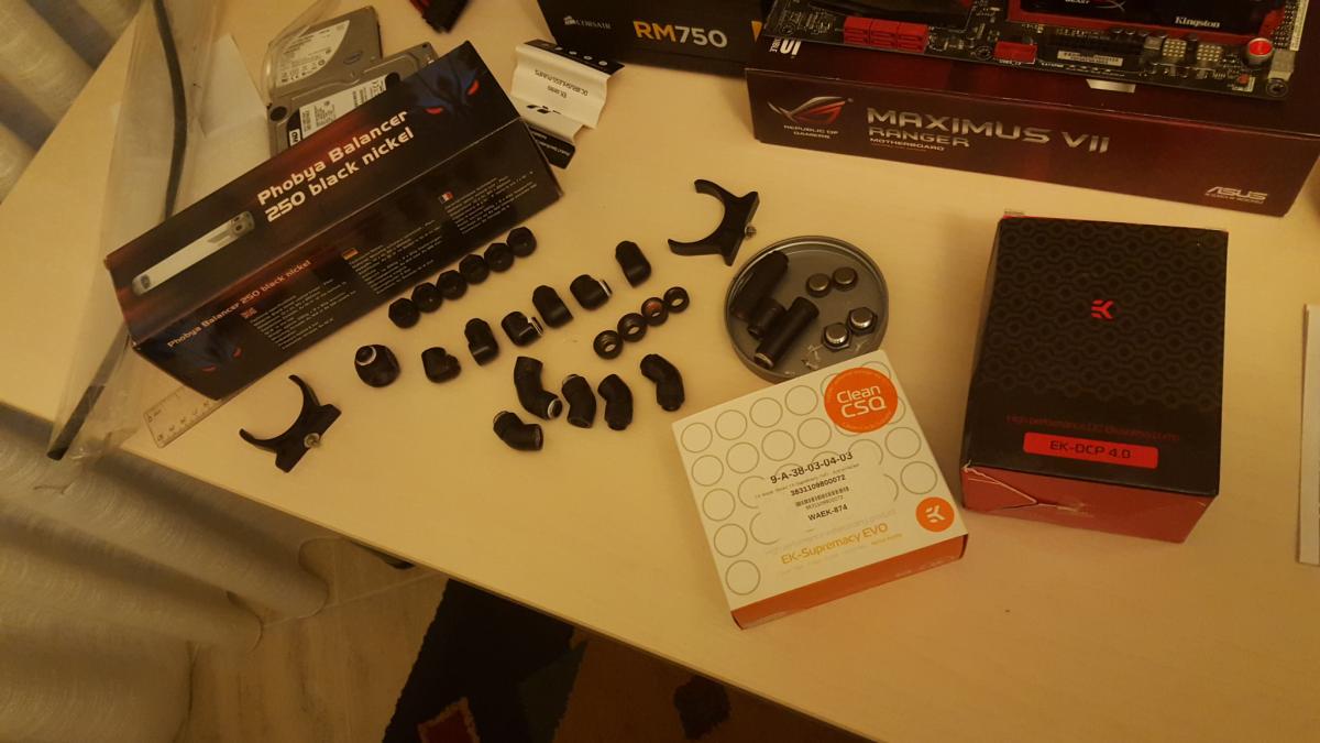

giannaros_mes Δημοσ. 17 Ιανουαρίου 2016 Δημοσ. 17 Ιανουαρίου 2016 Χαιρετώ όλο το forum, ανοίγω το συγκεκριμένο θέμα καθώς έχω ξεκινήσει να στήνω custom loop στο pc μου και οι απορίες ακολουθούν η μία την άλλη. Ξεκινώ λοιπόν με κάτι θεωρητικά απλό που όμως μπορεί να αποβεί καταστροφικό. Αγόρασα λοιπόν από ένα μέλος του forum κάποια κομμάτια για το loop μεταχειρισμενα μεταξύ των οποίων και αρκετά fittings,extentions γωνίες κλπ.Παρατήρησα ότι τα o-rings ειδικά στις γωνίες και τους αντάπτορες είναι αρκετά πιεσμένα. Είναι σωστό να τα αντκαταστήσω με νεα, γιατί βλέπω ότι είναι σαν κολλημένα πάνω στο σπιρωμα; Φοβάμαι μήπως βγάζοντας τα τα κάνω χειρότερα αντί για καλύτερα. Παρακάτω και μια φώτο κάποιων κομματιών. Περιμένω τις απόψεις σας και σίγουρα θα βρω πολλά ακόμα να ρωτήσω μιας και αναμένονται λυγισματα σωλήνων, επιλογή ροής, πέρασμα της gpu στο σύστημα κλπ. Ευχαριστώ.

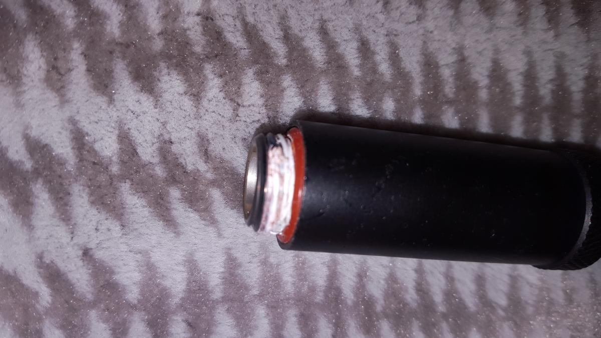

Tenshi Δημοσ. 17 Ιανουαρίου 2016 Δημοσ. 17 Ιανουαρίου 2016 Η συγκεκριμένη φωτογραφία δέν βοηθάει ιδιαίτερα.Βλέπω ένα "άσπρο" τμήμα στο σημείο που βρίσκεται το o-ring,το οποίο μου μοιάζει με teflon...ή κατάλοιπα ψυκτικού.Μπορεί να είναι και το ίδιο το o-ring σε λευκό χρώμα,άλλα δέν βγάζω άκρη απο αυτή την απόσταση. Μπορείς να βγάλεις μια πιο κοντινή φωτογραφία με τα επιμέρους fittings που σε προβληματίζουν;
Dinosfan Δημοσ. 17 Ιανουαρίου 2016 Δημοσ. 17 Ιανουαρίου 2016 Κοιτα αν το o-ring δεν ειναι φαγωμενο δεν εχεις κανεμα θεμα...Αν οντως αυτο π φαινεται ειναι τεφλον θες αλλαγη γτ προφανος ο κατοχος εκανε προχειροδουλεια για να στεγανοποιησει...Αν τυχον χρειαζεσε ο-ring μ εχουν περισσεψει πολλα στειλε πμ...Η αντικατασταση ειναι πανευκολη...Και οπως ειπε ο Τενσι βγαλε κοντινες φωτο για να καταλαβουμε...

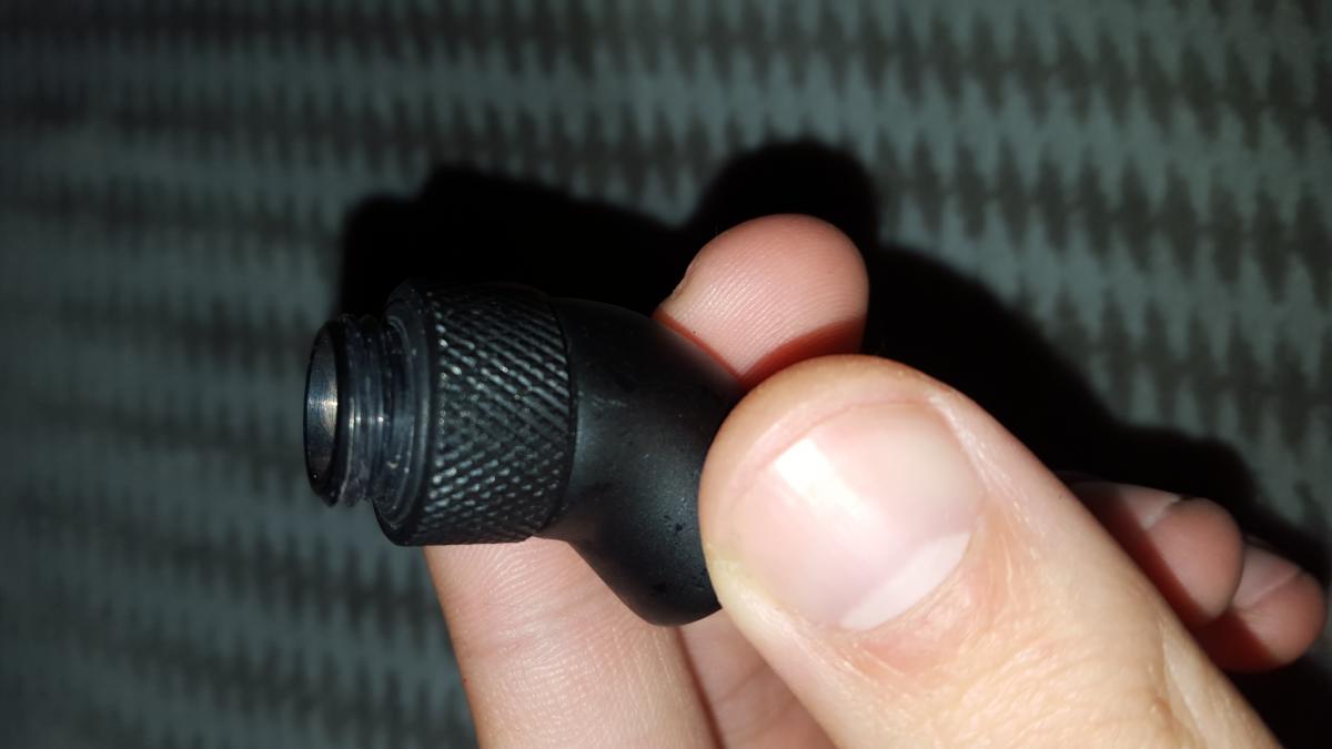

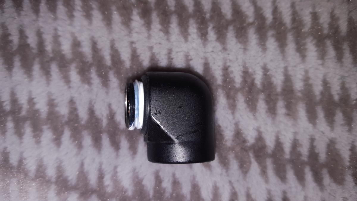

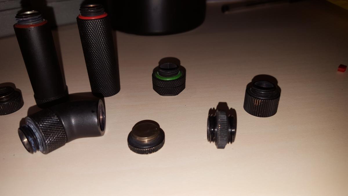

giannaros_mes Δημοσ. 17 Ιανουαρίου 2016 Μέλος Δημοσ. 17 Ιανουαρίου 2016 Το λευκό είναι teflon tape που χρησιμοποιούσε το παιδί που τα αγόρασα. Διάβασα ότι αν τα o-rings είναι καλά, το teflon δεν είναι απαραίτητο. Ορίστε και μερικές πιο κοντινές φωτογραφίες.
Dinosfan Δημοσ. 17 Ιανουαρίου 2016 Δημοσ. 17 Ιανουαρίου 2016 Κοιτα με το τεφλον καμια φορα δεν παταει κατα το fitting κ αυτο μπορει να αποβει σε "δακρισμα" Αν μπορεις βγαλε το τεφλον να δουμε την κατασταση των ο-rings
giannaros_mes Δημοσ. 17 Ιανουαρίου 2016 Μέλος Δημοσ. 17 Ιανουαρίου 2016 O-rings πήρα ένα πακετάκι της bitspower να υπάρχουν, ευχαριστώ πάντως! Έχεις κάποια εύκολη λύση για να βγει το τεφλον; Με το χέρι είναι πολύ παιδεμα...

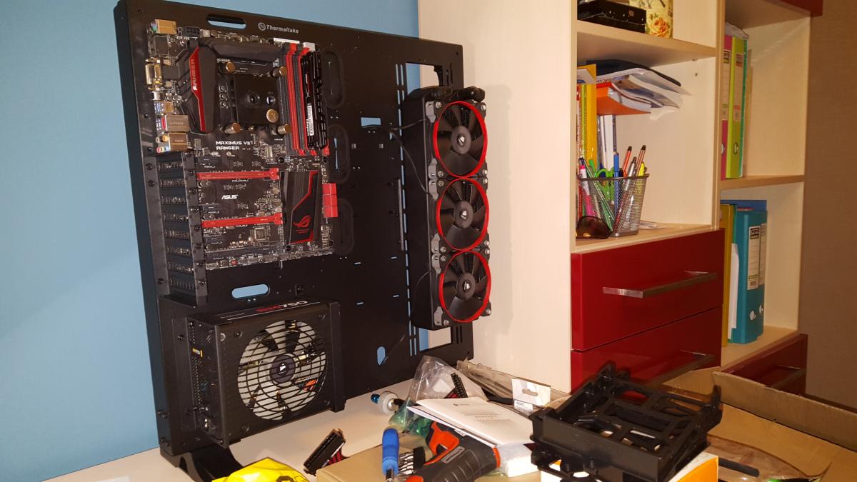

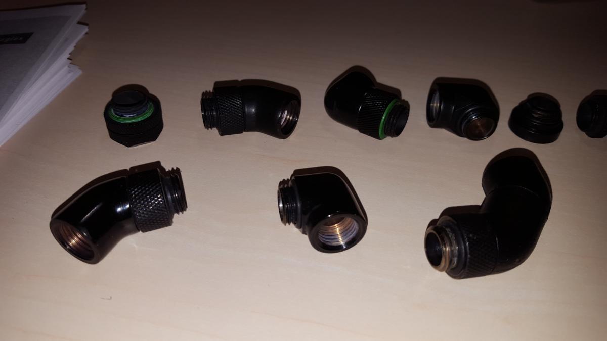

giannaros_mes Δημοσ. 17 Ιανουαρίου 2016 Μέλος Δημοσ. 17 Ιανουαρίου 2016 Κατάφερα να τα καθαρισω, ελπίζω να φαίνεται τίποτα από τις φώτο. Bonus μια φώτο από το σύστημα. 3

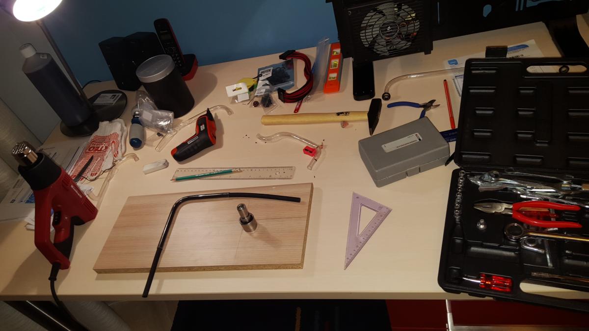

giannaros_mes Δημοσ. 17 Ιανουαρίου 2016 Μέλος Δημοσ. 17 Ιανουαρίου 2016 Κατάφερα και το πρώτο μου κουρμπάρισμα σωλήνα. Αρκετό παιδεμα ειδικά αν το κάνεις με το πιστολάκι της συζύγου... Σκέφτομαι αύριο να πάρω ένα πιστόλι θερμου αέρα για μεγαλύτερη ευκολία. Ορίστε και το αποτέλεσμα... 4
Dinosfan Δημοσ. 17 Ιανουαρίου 2016 Δημοσ. 17 Ιανουαρίου 2016 Επεισης σου προτεινω σε ενα κομματι ξυλο, βιδωσε μια γωνια απο ραφι πχ.. να κανεις εκει και την κουρμπα κατι σαν καλουπι δλδ..καλη η πρωτη προσπαθεια απλα δεν ειναι ορθη γωνια αυτη καιρο με καιρο παιρνεις το κολαι
cliobaccarra Δημοσ. 17 Ιανουαρίου 2016 Δημοσ. 17 Ιανουαρίου 2016 Επεισης σου προτεινω σε ενα κομματι ξυλο, βιδωσε μια γωνια απο ραφι πχ.. να κανεις εκει και την κουρμπα κατι σαν καλουπι δλδ..καλη η πρωτη προσπαθεια απλα δεν ειναι ορθη γωνια αυτη καιρο με καιρο παιρνεις το κολαι Ορθη γωνια μπορει να μην ειναι, αλλα εχει κανει παρα πολυ καλη προσπαθεια. 2 γωνιες στον ιδιο σωληνα, τελευταια φορα που το προσπαθησα μου βγηκε ο κ@λος.
giannaros_mes Δημοσ. 19 Ιανουαρίου 2016 Μέλος Δημοσ. 19 Ιανουαρίου 2016 Έφτιαξα έναν αυτοσχέδιο πάγκο εργασίας για να βελτιωσω τις καμπύλες και τις γωνίες στους σωλήνες...τρία καρυδακια και μία βίδα έκαναν δουλειά! Πήρα και το πιστόλι θερμού αέρα και ξεκίνησα την εξάσκηση, θέλει πολύ προσοχή γιατι λίγο παραπάνω να το αφήσεις πάει τον ελιωσε. Υ.Γ. Με τα o-rings τι λέτε να κάνω τελικά;Να μπω στη διαδικασία να τα αλλάξω;
