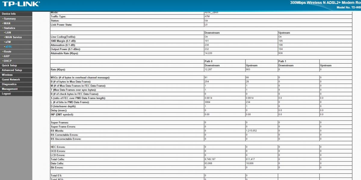

Καλημερα σε ολους. ηθελα μια γνωμη σχετικα με τα στατιστικα τις γραμμης μου.
προβληματα δεν εχω ουτε αποσυχρονισμους.
απλα ηθελα να μου πειτε αν βλεπετε κατι που μπορει να βελτιωθει.
η γραμμη ειναι σε fast path στην hol.
επισης το κουτι του οτε (το μικρο) ερχεται με υπογειο καλωδιο στο σπιτι μου και ειναι 6 μετρα απο το μοντεμ (το συνδεω σχεδον απευθειας) το καλωδιο που ερχεται ειναι τα παλια του οτε με 6 ζευγαρια μεσα και ειναι 10 ετων+. δεν συνδεεται αλλη γραμμη επανω.
υπαρχει λογος να κανω αλλαγη του καλωδιου με νεοτερο?
χωρις fast path εβλεπα 14+ περιπου στην hol ενω πολυ ποιο παλια με οτε και altec ειχα δει και 16+
επισης στην Hol Με annex m με ειχανε στο 1.5 upload δοκιμαστικα και πηγαινε καλα.
το θεμα μου ειναι αν μπορω να το καλυτερευσω στο fast path.
επισυναπτω και τα στατιστικα απο το tplink 8960n
