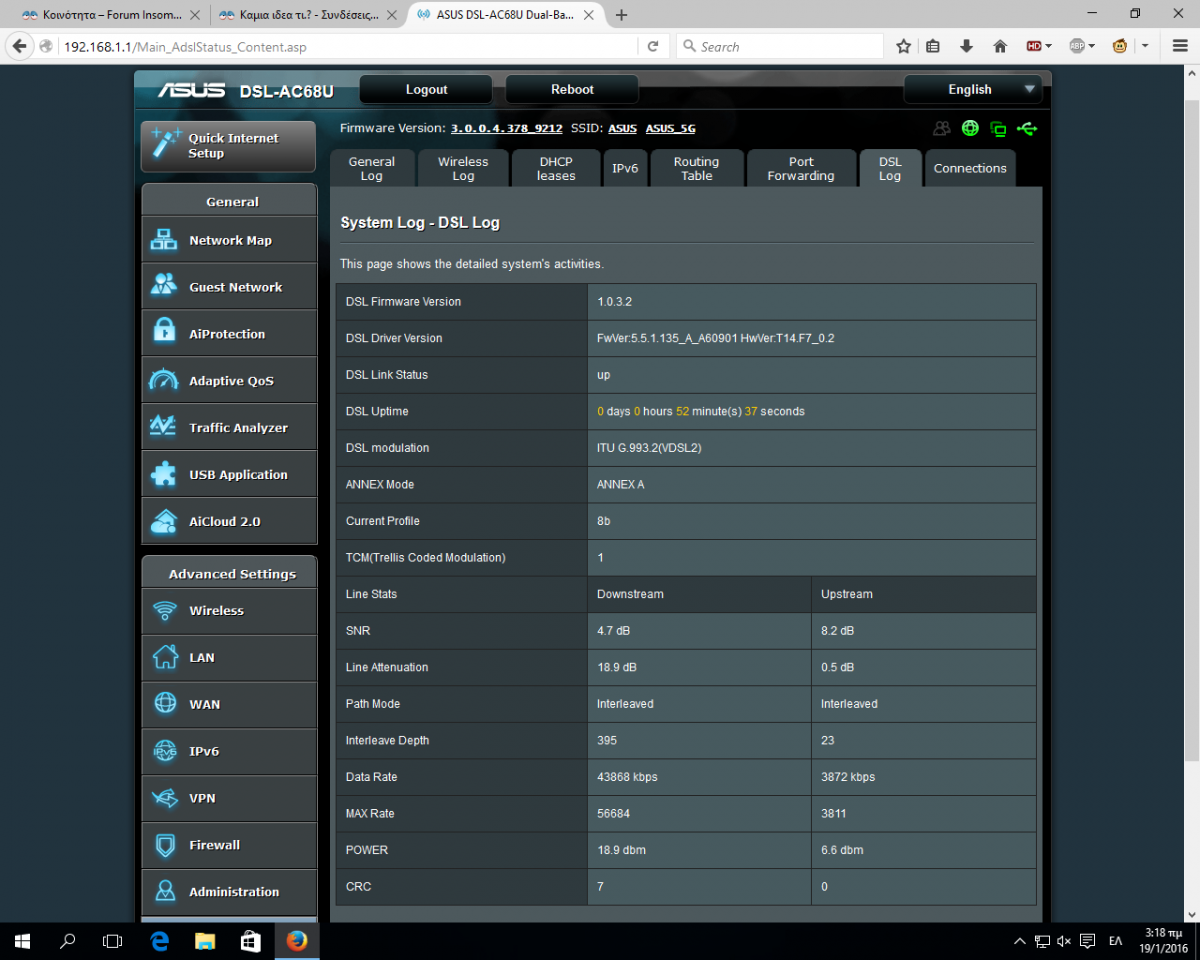

spyros4776 Δημοσ. 19 Ιανουαρίου 2016 Δημοσ. 19 Ιανουαρίου 2016 φιλε μου μπορείς να μου πεις ποιο modem είχες? το technicolor 788vn v2? και με ποιο το αντικατέστησες? υπάρχει όντως περίπτωση να ανεβεί η ταχύτητα? τι attenuation έχεις? Είχα το technicolor TG589vn V3 και πήρα αυτό! Σε εμένα πάντως ανέβηκε πάρα πολύ! Είναι και λίγο ακριβό το μοντεμ όμως! Περισσότερο ήθελα το ασους επειδή είναι πολλές συνδεδεμένες συσκευές στο σπίτι και με το technicolor είχα μεγάλο πρόβλημα... Αν χρησιμοποιούσαν πολλοί το ίντερνετ την ίδια στιγμή τα έπαιζε και έκανε κάθε 2 λεπτά αποσυνδεση!! Με το ασους δεν περίμενα να ανέβει τόσο πολύ η ταχύτητα, σχεδόν 10mbps είναι μεγάλη διάφορα, και δεν έχω και κανένα πρόβλημα όσα άτομα και να είναι στο ίντερνετ και γενηκά είναι πολύ σταθερό!! Βάζω και μια φωτογραφία με τα στατιστηκά!!
