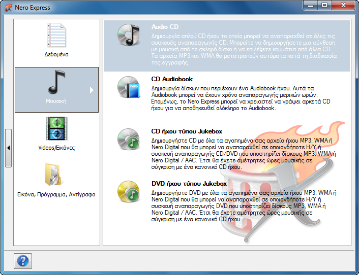

Lifehacker Δημοσ. 16 Ιανουαρίου 2016 Δημοσ. 16 Ιανουαρίου 2016 Δοκίμασε να γράψεις διαφορετικά cd - άλλη μάρκα, επίσης δοκίμασε τα cd που έγραψες σε άλλο cd player και δες τι γίνεται, στο nero πρέπει να έχεις επιλέξει απόσο θυμάμαι την επιλογή ήχου τύπου jukebox και όχι data μόνο ώστε να είναι συμβατό με τα περισσότερα cd players, επίσης λίγο πριν την εγγραφή - > ξετικαρισμένη η επιλογή δίσκο πολλών ενοτήτων, δοκίμασε και πές μας.. 1
katarasg Δημοσ. 16 Ιανουαρίου 2016 Μέλος Δημοσ. 16 Ιανουαρίου 2016 Δοκίμασε να γράψεις διαφορετικά cd - άλλη μάρκα, επίσης δοκίμασε τα cd που έγραψες σε άλλο cd player και δες τι γίνεται, στο nero πρέπει να έχεις επιλέξει απόσο θυμάμαι την επιλογή ήχου τύπου jukebox και όχι data μόνο ώστε να είναι συμβατό με τα περισσότερα cd players, επίσης λίγο πριν την εγγραφή - > ξετικαρισμένη η επιλογή δίσκο πολλών ενοτήτων, δοκίμασε και πές μας.. Μεχρι στιγμης εχω δοκιμασει cd κενα apo TDK k EMTEC στο NERO η επιλογη JUKEBOX που είναι?Και σε αλλο CD PLAYER το ιδιο θεμα υπαρχει
Lifehacker Δημοσ. 16 Ιανουαρίου 2016 Δημοσ. 16 Ιανουαρίου 2016 Nero express -> Άλλη έκδοση μπορεί να είναι διαφορετικό το menu δεν γνωρίζω
