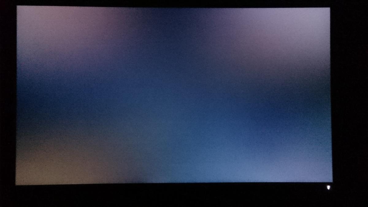

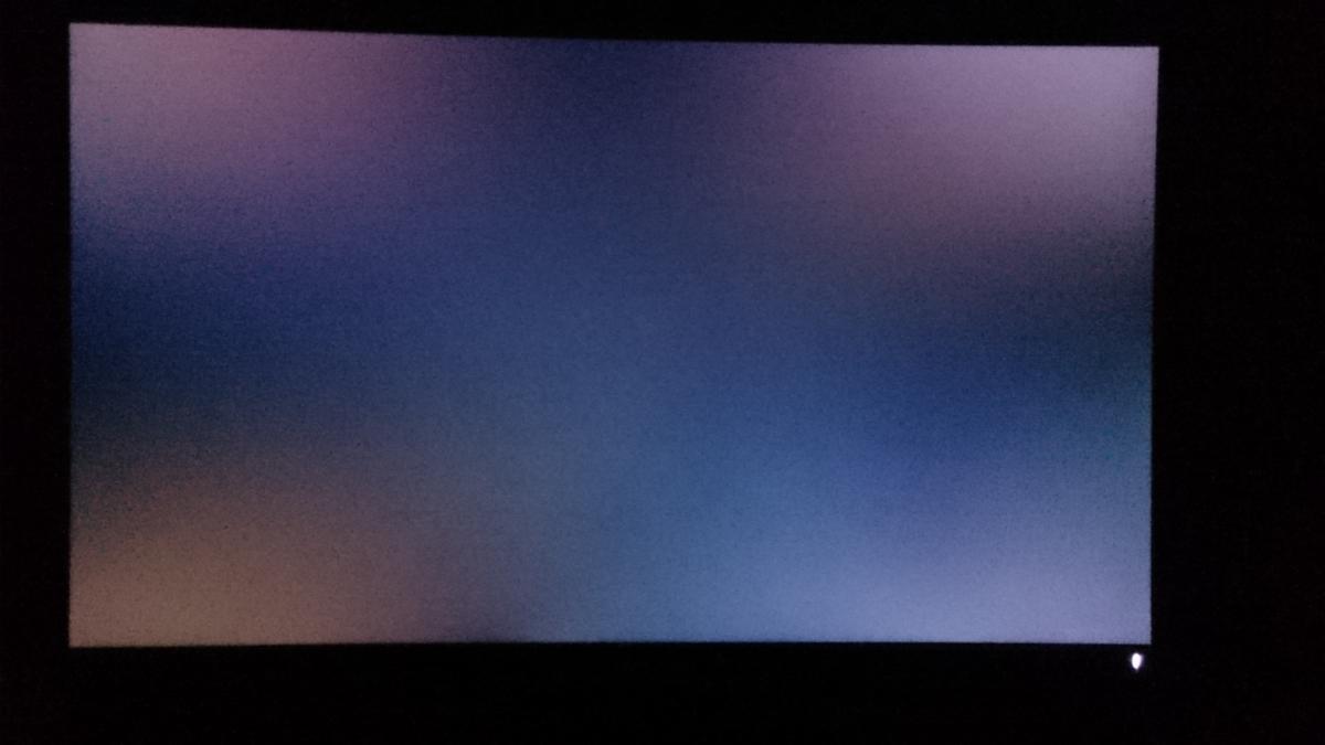

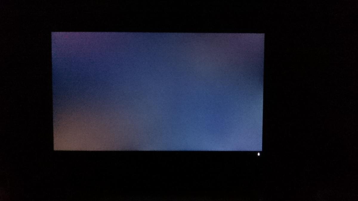

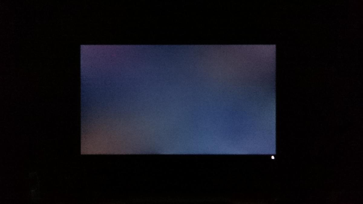

theosk Δημοσ. 6 Φεβρουαρίου 2016 Δημοσ. 6 Φεβρουαρίου 2016 (επεξεργασμένο) Καλησπέρα και από μένα. Παρέλαβα σήμερα την ίδια οθόνη και δεν μπορώ να πω πώς με ενθουσίασε, περίμενα να είναι πολύ καλύτερη όσο αφορά το μαύρο της. Μόλις βάλω σκούρο -σχεδον μαύρο - φόντο στο desktop , το μαύρο με την παραμικρή κίνηση αλλάζει, μοιάζει σαν να έχει πολύ glow αλλά δεν είμαι και ειδικός στο θέμα. Την πήρα για να αντικαταστησω μια Phillips 200wp7es και δυστυχώς δεν μου φαίνεται για αναβάθμιση με εξαίρεση το μέγεθος / ανάλυση. Για να μην σας κουραζω έχω την αίσθηση πως έχει backlight bleeding. Παραθέτω κάποιες φωτογραφίες που έβγαλα με το κινητό, με χρήση hdr. Στην πραγματικότητα δεν είναι τόσο χάλια όσο φαίνεται στις φωτογραφίες αλλά νομίζω πως έχει θέμα. Επεξ/σία 6 Φεβρουαρίου 2016 από theosk
naruto14 Δημοσ. 6 Φεβρουαρίου 2016 Δημοσ. 6 Φεβρουαρίου 2016 Μπορείς να κάνεις το ίδιο που έκανε και ο TS. Επικοινώνησε με την LG αναφέροντας το θέμα σου και θα στην αντικαταστήσουν.
XMorsX Δημοσ. 6 Φεβρουαρίου 2016 Δημοσ. 6 Φεβρουαρίου 2016 To HDR δεν ειναι πανακια. Προφανως και οι παραπανω φωτογραφιες δεν ειναι καθολου χαρακτηριστικες. theosk, ακου τι να κανεις για να βλεπεις καλυτερο μαυρο, γιατι απο την περιγραφη σου δε μου φαινεται να προκειται για bleeding. 1) Ριξε την φωτεινοτητα στα 120-140cd/m2. Στην S2415H ειναι γυρω στο 30-35 brightness. 2) Βαλε bias lighting, δηλαδη μια δυνατη (2600 lumens ιδανικα) λευκη (6500Κ) λαμπα πισω απο την οθονη σου. Θα εχεις και το προσθετο πλεονεκτημα οτι η οθονη θα ειναι πιο ξεκουραστη στη χρηση ετσι. http://www.howtogeek.com/213464/how-to-decrease-eye-fatigue-while-watching-tv-and-gaming-with-bias-lighting/ Αν κανεις τα παραπανω θα βελτιωθει πολυ το αντιλαμβανομενο βαθος του μαυρου και μαλλον δε θα σε πειραζει πλεον.
theosk Δημοσ. 6 Φεβρουαρίου 2016 Δημοσ. 6 Φεβρουαρίου 2016 (επεξεργασμένο) Καλημέρα στο forum, Xmorsx σε ευχαριστώ για τις συμβουλές. Το βασικό θέμα μου πέρα από την ύπαρξη ή όχι bleeding, είναι πως το μαύρο της οθόνης με την παραμικρή μετακίνηση αλλάζει απόχρωση. Ειδικά στον κατακόρυφο άξονα. Ίσως να είναι λάθος μου που την συγκρίνω με οθόνη που καινούρια έκανε υπερδιπλασια χρήματα (Philips 200wp7es, αγορασμενη τέλη του 2006, 464 ευρώ. Η αμέσως καλύτερη αν θυμάμαι καλά ήταν μια Eizo που κόστιζε τα διπλά ), απλά πίστευα πως μόνο και μόνο λόγω νέας τεχνολογίας η Dell θα ήταν αρκετά καλύτερη. Ειλικρινά αν εξαιρέσω το μεγαλύτερο μέγεθος και την ανάλυση, που δεν είναι και οι λόγοι που άλλαξα οθόνη, νομίζω έκανα λάθος, έπρεπε να κάτσω με την παλιά. Από ότι φαίνεται το- ότι πληρώνεις, παίρνεις - ισχύει και ας υπάρχει διαφορά 9 ετών. Edit :Την ξαναελεγξα τώρα και νομίζω πως έχει λίγο backlight bleeding δεξιά στην κάτω γωνία και λιγο πιο πάνω Επεξ/σία 6 Φεβρουαρίου 2016 από theosk
XMorsX Δημοσ. 6 Φεβρουαρίου 2016 Δημοσ. 6 Φεβρουαρίου 2016 Παρακαλω. Mπορει να ετυχες ελατωμματικο μοντελο, σιγουρα δεν ειναι φυσιολογικο να σου αλλαζει χρωμα το μαυρο με την παραμικρη μετακινηση. Μπορει να εισαι ατυχος και το κομματι σου να εχει παρα πολυ glow, το glow κανει να μαυρα να φαινονται ελαφρυτερα, αλλα γενικα οι IPS οθονες σου δινουν ενα περιθωριο να τις κοιτας υπο γωνια πριν εμφανιστει glow. H dell παντως θα επρεπε να ειναι καλυτερη απο την philips σου, ισως οχι στο βαθος του μαυρου, σιγουρα ομως σε ολα τα αλλα, και συνολικα να σου δινει καλυτερη εντυπωση. Αν δεν σκοπευεις να την αλλαξεις κανε τα παραπανω που εγραψα, στην χειροτερη περιπτωση το προβλημα θα ελλατωθει, αν δεν εξαφανιστει. Α και για να μην ξεχασω. Το ιδανικο υψος για να βλεπεις μια IPS οθονη χωρις glow, ειναι το πανω bezel της να ειναι στο ιδιο υψος με το υψος των ματιων σου. Αν ειναι ψηλοτερα ειναι αβολη γιατι θα πρεπει να κινεις τον λαιμο σου.
theosk Δημοσ. 6 Φεβρουαρίου 2016 Δημοσ. 6 Φεβρουαρίου 2016 Δεν το ήξερα αυτό με το ύψος που πρέπει να είναι η οθονη. Η αλήθεια είναι πως η βάση που πατάει η οθονη στο γραφείο μου είναι λίγο ψηλότερα από ότι στα συνηθισμένα γραφεία. Ανεξάρτητα από αυτό, θα πάρω τη Δευτέρα τηλέφωνο στην dell, γιατί η οθονη έχει έχει μεγαλύτερη φωτεινότητα στην δεξιά πλευρά, σε μαύρο φόντο. Δεν είναι όπως είδα στις φωτογραφίες συνφορουμιτη, όπου η φωτεινότητα ήταν ομοιομορφη σε όλη την επιφάνεια
