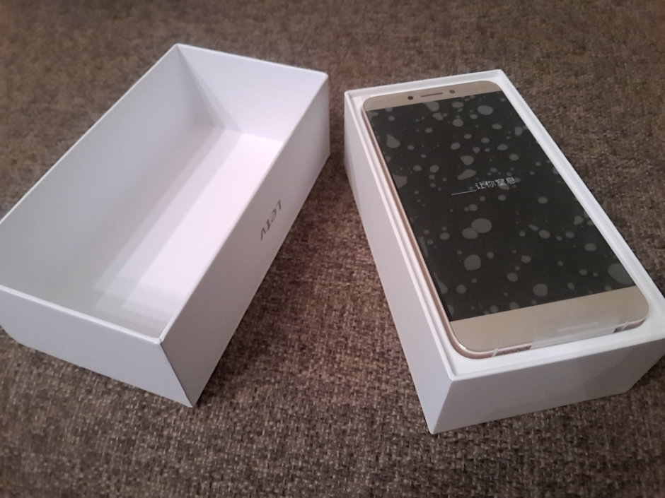

Παιδια καλησπερα και καλη χρονια να εχουμε εαν μπορει καποιος να μου λυσει ενα θεμα που εχω με το letv 1s x500 το προβλημα ειναι οτι θελω να εγκαταστησω τον nova launcher και ολα πανε καλα ξαφνικα οταν παταω το κουμπι των επαφων τηλεφωνου μου βγαζει αλλα τη αλλων της επαφες δεν ξεχωριζεις τιποτα και οχι μονο αυτο οταν scrollαρης την οθονη πανω κατω μαυριζει η οθονη λες και γραφεις με μολυβι!!εχω κανει επανεκινησεις,εργοστασιακες ρυθμισεις,ξαναπερασμα την ρομ.εβαλα τη μαμισια αλλα τιποτα!!το ιδιο ακριβως προβλημα ενω εχω σβησει τα παντα!!τωρα τι συμβαινει εχει προβλημα το κινητο μου?η εχει θεμα o nova launcher?μπορει καποιος να μου απαντησει παρακαλω και καποος εαν εχει το ιδιο κινητο η παρομοιο..Ευχαριστω πολυ ολους σας Χρηστος

Για την οθονη που "μαυριζει λες και γραφεις με μολυβι" (εικονα).
Ρυθμισεις > επιλογες για προγραμματιστες > θεση δεικη > (το απενεργοποιεις)
