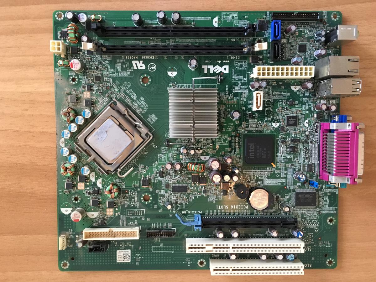

arlamia Δημοσ. 11 Ιανουαρίου 2016 Δημοσ. 11 Ιανουαρίου 2016 Καλημερα, εχω ενα Dell Optiplex 360 σε χωρο εργασιας και μου εκαψε μητρικη. Καλεσα το Support της Dell και επειδη ειμαι εκτος εγγυησης με ενημερωσαν οτι μια νεα μητρικη η οποια πιθανο να ειναι Refurbished και με 3 ΜΗΝΕΣ εγγυηση θα μου παει στα 220. Υπερβολικα πολλα λοιπον. Βρισκω καποιες στο EBAY με γυρω στα 80 αγνωστου βεβαια ποιοτητας. Το θεμα ειναι οτι επειδη το PC εχει ρυθμισεις δικτυου, φορολογικου μηχανισμου και εμπορικη διαχειρηση θελω να εγκαταστησω τον ηδη υπαρχοντα δισκο σε ενα αλλο PC αλλα δυσκολα θα παιξει μιας και θα εχει αλλη μητρικη. Τι προτεινεται?

Man2015 Δημοσ. 11 Ιανουαρίου 2016 Δημοσ. 11 Ιανουαρίου 2016 Λόγω του σχήματος του πύργου μπορείς να βάλεις μόνο την ίδια ή κάποια παρόμοια πάλι απο Optiplex αλλιώς δε θα ταιριάζουν τα εγκατεστημένα περιφεριακά (vga,έξοδος ήχου, usb κλπ) στο κουτί. Συμβουλή άνοιξε μια αγγελία ζήτησης με φωτογραφία της μητρικής και το μοντέλο της, θα βρείς σίγουρα. Αλλιώς eBay άφοβα. Όσο αφορά την εγκατάσταση που ήδη έχεις, αν βάλεις μητρική ίδια θα είναι σαν να μην έχεις πειράξει τίποτα. Στείλε μου πάντως μια πολύ κοντινή φωτογραφία υψηλής ανάλυσης, συνήθως επισκευάζονται αυτές οι μητρικές.

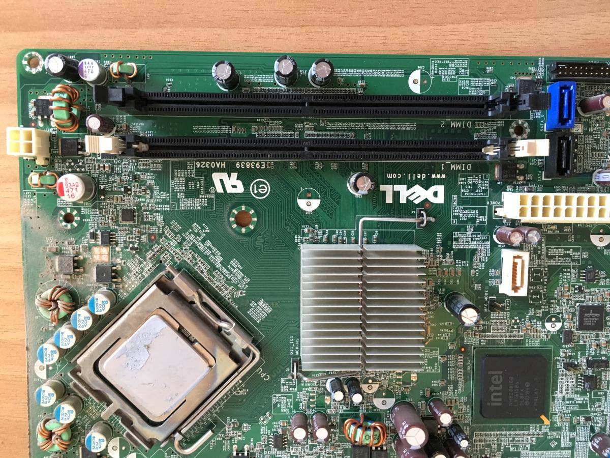

Roger Δημοσ. 11 Ιανουαρίου 2016 Δημοσ. 11 Ιανουαρίου 2016 Καλημερα, εχω ενα Dell Optiplex 360 σε χωρο εργασιας και μου εκαψε μητρικη. Καλεσα το Support της Dell και επειδη ειμαι εκτος εγγυησης με ενημερωσαν οτι μια νεα μητρικη η οποια πιθανο να ειναι Refurbished και με 3 ΜΗΝΕΣ εγγυηση θα μου παει στα 220. Υπερβολικα πολλα λοιπον. Βρισκω καποιες στο EBAY με γυρω στα 80 αγνωστου βεβαια ποιοτητας. Το θεμα ειναι οτι επειδη το PC εχει ρυθμισεις δικτυου, φορολογικου μηχανισμου και εμπορικη διαχειρηση θελω να εγκαταστησω τον ηδη υπαρχοντα δισκο σε ενα αλλο PC αλλα δυσκολα θα παιξει μιας και θα εχει αλλη μητρικη. Τι προτεινεται? Το motherboard φαινεται οτι εχει πισω τα ιδια βυσματα με το optiplex 745,οποτε ή πας σε κατι τετοιο http://www.cosmodata.gr/product/70860/eponimos-ipologistis-dell-gx745-mikrou-megethous-me-epexergasti-core-2-duo-skliro-80gb-ke-litourgiko-sistima-windows-xp ,δεν μπλεκεις με ebay και σου μενει ολο το υπολοιπο pc σε ανταλλακτικα ή παραγγελνεις ενα motherboard refurbished απο το ebay. Οταν λες καμμενη motherboard τι εννοεις?Ανοιξε το καπακι,σηκωσε τον δισκο και δες απο κατω τεσσερις πυκνωτες 2200μF στα 6.3v και εναν 1800μF στα 6.3v,αυτοι σκανε παντα,Στο 90% των περιπτωσεων,τους αλλαζεις και δουλευει ρολοι.
arlamia Δημοσ. 12 Ιανουαρίου 2016 Μέλος Δημοσ. 12 Ιανουαρίου 2016 Νομίζω θα πάω προς το Ebay εχω βρει καποιες. Με μια ματιά πάντως δε βλέπω κανένα βαρελάκι σκασμένο.
