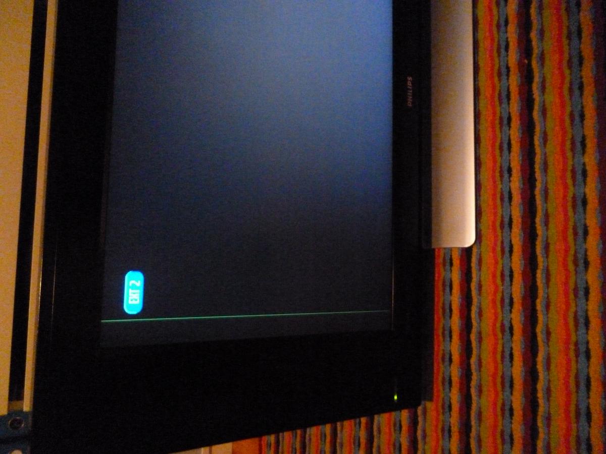

CrashTR1 Δημοσ. 7 Ιανουαρίου 2016 Δημοσ. 7 Ιανουαρίου 2016 (επεξεργασμένο) Γεια σας και καλη χρονια, εχω μια phillips 32PF3302 η οποια εχει μια καθετη λεπτη γραμμη στα αριστερα. Εχω προσεξει πως αμα κουνησω λιγο την τηλεοραση αυτη εξαφανιζεται για λιγο. Τι ειναι αυτο; Φτιαχνεται; Ευχαριστω εκ των πρωτερων Επεξ/σία 8 Ιανουαρίου 2016 από CrashTR1
XronisR Δημοσ. 8 Ιανουαρίου 2016 Δημοσ. 8 Ιανουαρίου 2016 Γεια σας και καλη χρονια, εχω μια phillips 32PF3302 η οποια εχει μια καθετη λεπτη γραμμη στα αριστερα. Εχω προσεξει πως αμα κουνησω λιγο την τηλεοραση αυτη εξαφανιζεται για λιγο. Τι ειναι αυτο; Φτιαχνεται; Ευχαριστω εκ των πρωτερων Είναι η ταινία που πιάνει το panel και κάνεις τις ενώσεις.Εαν λυσεις την τηλεοραση στο πανω μέρος θα βρεις ταινίες επαφών,μόλις την πιέσεις λίγο θα φύγει η ζημιά.Ξεκινά λύσε και θα καταλάβεις τι εννοώ.

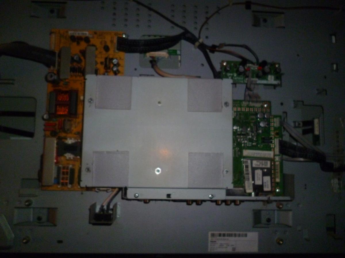

CrashTR1 Δημοσ. 8 Ιανουαρίου 2016 Μέλος Δημοσ. 8 Ιανουαρίου 2016 (επεξεργασμένο) Είναι η ταινία που πιάνει το panel και κάνεις τις ενώσεις.Εαν λυσεις την τηλεοραση στο πανω μέρος θα βρεις ταινίες επαφών,μόλις την πιέσεις λίγο θα φύγει η ζημιά.Ξεκινά λύσε και θα καταλάβεις τι εννοώ. Σε ευχαριστώ πολύ για την απάντηση φίλε. Δεν έχω ανοίξει πότε τηλεόραση αλλά νομίζω πως ξέρω για τι είδους ταινίες μιλάς. Θα την ανοίξω αύριο. Ευχαριστώ και πάλι. Edit: Επειδη αν δεν την ανοιγα δεν με εβλεπα να κλεινω ματι. Την ανοιξα. Δεν βρηκα τις ταινιες που περιμενα να δω αλλα απλα ισα-ισα που πειραξα τις καλωδιοταινιες. Την ανοιξα και η γραμμη ηταν ακομα εκει. Αμα ειναι καποιος απο Αθηνα και ξερει απο αυτα, να μου στειλει μυνημα. Εννοειται πως θα δωσω χρηματα για την δουλεια. Επεξ/σία 8 Ιανουαρίου 2016 από CrashTR1
XronisR Δημοσ. 8 Ιανουαρίου 2016 Δημοσ. 8 Ιανουαρίου 2016 Πρέπει να φτάσεις ακριβώς πάνω από το γυαλί,εδώ μας δείχνεις την ''μητρικη'' και το ρεύμα.Πρέπει να το ξεκουμπωσεις αυτό το κομμάτι,λογικά το κρατάει μια βάση.Μόλις λύσεις την πίσω πλευρά ίσως υπάρχει ένα προστατευτικο περιμετρικά της τηλεόρασης που λύνει από μπροστά.Μόλις λύσεις αυτό,θα δεις ότι υπάρχουν καλωδιοταινίες κολλημένες πάνω στο γυαλί.Ακριβώς πάνω από την γραμμή θα παίξεις και θα δεις αν θέλει σφίξιμο ή τσιτωμα.
