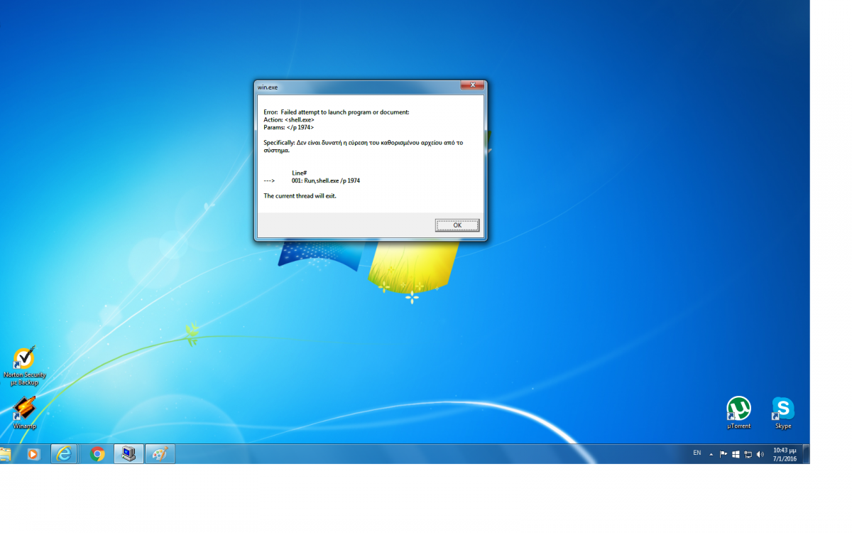

gyiama Δημοσ. 7 Ιανουαρίου 2016 Δημοσ. 7 Ιανουαρίου 2016 αφου αγανακτησα με τα win10 και τα τρελα προβληματα τους,αποφασισα να γυρισω ξανα στα 7. το θεμα ειναι οτι αφου τελειωσαν ολα κανονικα με τις εγκαταστασεις κλπ μετα απο καποια στιγμη,μου εμφανιζει κατα την εκκινηση το παρακατω μηνυμα που επισυναπτω στην παρακατω φωτογραφια. οσο κι αν εψαξα δεν καταφερα να βρω λυση. μηπως γνωριζει καποιος?
micos000 Δημοσ. 8 Ιανουαρίου 2016 Δημοσ. 8 Ιανουαρίου 2016 Ή κάποια εγκατάσταση δεν ολοκλήρωσε ή κατι προσπαθεί να τρέχει από το κέλυφος (shell.exe). Μπορεί να είναι και ιός. Κατέβασε και τρέξε για αρχή το adwcleaner. Κάνε scan και μετά clean σε ότι βρει.
gyiama Δημοσ. 9 Ιανουαρίου 2016 Μέλος Δημοσ. 9 Ιανουαρίου 2016 ευχαριστω πολύ για την απαντηση. τελικα μαλλον ηταν καποιος ιος τον οποιο δεν καταφερα να τον βγαλω. το διαπιστωσα αφου εκανα επαναφορά συστηματος και αρχισε να βγαζει άλλο παρομοιο μηνυμα με άλλο αρχειο . όλα αυτά γινοταν αμεσως μολις εκανα εγκατασταση το antivirus. τελικα εκανα παλι φορματ και όλα πα την αρχη και λυθηκε το θεμα. δυστυχως δεν προλαβα να δοκιμασω το παραπανω πρόγραμμα που μου ανεφερες μιας και ηδη ειχα κανει φορματ πριν το ποστ σου!!
