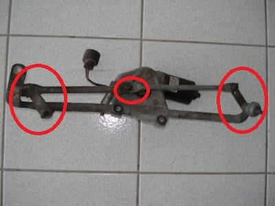

spyros4776 Δημοσ. 7 Ιανουαρίου 2016 Δημοσ. 7 Ιανουαρίου 2016 Καλησπέρα παιδιά,έχω ένα alfa romeo 146 2000' και εδώ και κάποιο καιρό έχω πρόβλημα με τους υαλοκαθαριστήρες... Όταν πάνε να γυρίσουν τρέμουν πολύ, αυτό το κάνει μονό στην μικρή σκάλα, στο πιο γρήγορο δεν τον κάνει και αν τους αφήσω να δουλέψουν για λίγο στο γρήγορο μετά δεν το κάνει ούτε στο αργό!Σκέφτηκα μήπως φταίει που ήθελαν άλλαγμα και ζορίζονται άλλα τους άλλαξα και πάλι τα ίδια, τη μπορεί να φταίει? Μήπως θέλει γράσο, αν θέλει γράσο που να βάλω? Ευχαριστώ εκ των προτέρων!!

spyros4776 Δημοσ. 7 Ιανουαρίου 2016 Μέλος Δημοσ. 7 Ιανουαρίου 2016 Ναι κάπως έτσι! Βρήκα και πως είναι το μοτέρ και λέω να λαδώσω στα σημεία που έχω κύκλωση, να το λαδώσω η θα κάνω ζημιά?

ermis1964 Δημοσ. 7 Ιανουαρίου 2016 Δημοσ. 7 Ιανουαρίου 2016 Νά βάλεις λιπαντικό γιά λίπανση αλυσίδας,όχι απλά λιπαντικό.
spyros4776 Δημοσ. 7 Ιανουαρίου 2016 Μέλος Δημοσ. 7 Ιανουαρίου 2016 Νά βάλεις λιπαντικό γιά λίπανση αλυσίδας,όχι απλά λιπαντικό.Εντάξει θα το δοκιμασω και βλέπουμε, λογικά αν δε γίνει παω για μοτερ...
Thanos1972 Δημοσ. 7 Ιανουαρίου 2016 Δημοσ. 7 Ιανουαρίου 2016 οταν σηκωσεις τους γυαλοκαθαριστηρες απο το παρμπριζ (να μην ακουμπανε επανω) και το ανοιξεις,σου κανει το ιδιο?
fotaras13 Δημοσ. 7 Ιανουαρίου 2016 Δημοσ. 7 Ιανουαρίου 2016 Λιπανση στο μοτερακι τους μπας και στρωσει. Αλλιως πας για αλλαγη στο μηχανισμο.
spyros4776 Δημοσ. 8 Ιανουαρίου 2016 Μέλος Δημοσ. 8 Ιανουαρίου 2016 οταν σηκωσεις τους γυαλοκαθαριστηρες απο το παρμπριζ (να μην ακουμπανε επανω) και το ανοιξεις,σου κανει το ιδιο?Ναι το ίδιο κάνει και έτσι!
Thanos1972 Δημοσ. 8 Ιανουαρίου 2016 Δημοσ. 8 Ιανουαρίου 2016 τοτε καταλαβαινεις οτι μονο με λιπανση μπας και το σωσεις.αλλιως αλλαγη
