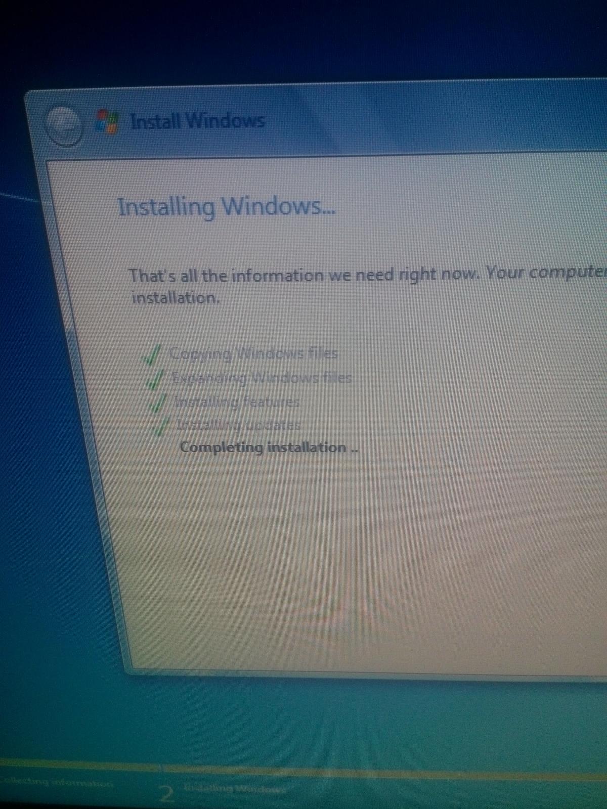

alfas Δημοσ. 6 Ιανουαρίου 2016 Δημοσ. 6 Ιανουαρίου 2016 Δεν ήξερα αν έπρεπε να το βάλω σε αυτό το section. Αν είναι για κάποιο άλλο σημείο στο forum ας μεταφερθεί. Υπήρχε ενα pcακι το οποίο μετά απο κάποια ωρα έκλεινε... Ως εδω ολα κομπλέ. Είχε ενα θεματάκι η παλιά ψύχτρα, την άλλαξα και ολα κομπλέ..Μετά απο λίγο σκάρτη βδομάδα παρατήρησα το εξής. Να προσπαθεί να μπει στα windows (windows 7) και να κολλάει στο σήμα και να μην μπαίνει - σε safe mode εμπαινε κανονικά. Σκέφτηκα επειδή είχε κλείσει πολλές φορές λόγω θερμοκρασίας μπας και τα windwos τα παίξανε...και λεω ας κάνω ενα format. Και εδω αρχίζει το πρόβλημα μου - η εγκατάσταση των windows κολλάει στο σημείο που λέει completing installation. Σκέφτηκα μπας και εχει κατι ο δισκος. Τον τσέκαρα η υγεία του είναι στο 99% λεω τέτοια γκαντεμιά;Αυτό το 1% να δημιουργεί το θέμα... ; Βάζω άλλο δίσκο και ξανα τα ίδια.. Καμοιά ιδέα;;;

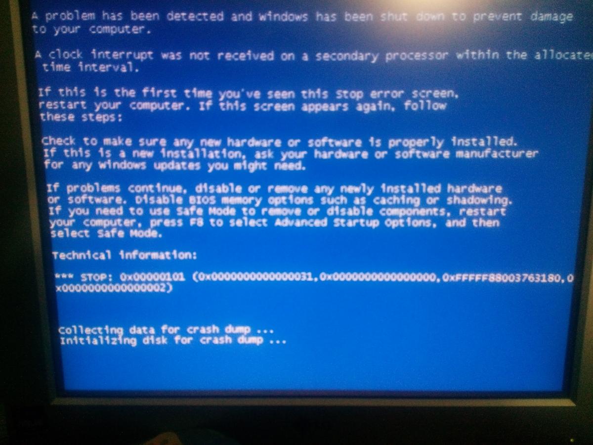

alfas Δημοσ. 13 Ιανουαρίου 2016 Μέλος Δημοσ. 13 Ιανουαρίου 2016 (επεξεργασμένο) δοκιμασε αλλο βοοτ για εγκατασταση τον windows πχ με stickaki η καποια αλλη εκδοση windows το οτι στα φορτονη ειναι καλο,να ειναι απο δισκο δυσκολο θα εκανε να παει 10% μια ωρα εμενα αλλο πσ εκανε 2 ωρες και μολις εβαλα αλλη εκδοση περασε κομπλε... το βοοταρα απο στικακι Απο το ίδιο δισκάκι έκανα και προσφατα σε άλλο pc χωρις πρόβλημα. δοκίμασα και άλλο λειτουργικό και πάλι το ιδιο πράγμα κάνει. Δοκίμασα και απο εξωτερικό CD-ρομ Να το περάσω πάλι το ίδιο!! Με λίγα λόγια κολλάει συνέχεια σε αυτό το σημείο. Στη τελευταία προσπάθεια μου πέταξε αυτη την μπλέ οθόνη Aπο το καλό στο καλύτερο... διάβασα κάποιοι που λέγανε για αστάθεια του επεξεργαστή... τεσπα... καλή μας νύχτα!!! Επεξ/σία 14 Ιανουαρίου 2016 από alfas
23Optimus Δημοσ. 18 Ιανουαρίου 2016 Δημοσ. 18 Ιανουαρίου 2016 Απο το ίδιο δισκάκι έκανα και προσφατα σε άλλο pc χωρις πρόβλημα. δοκίμασα και άλλο λειτουργικό και πάλι το ιδιο πράγμα κάνει. Δοκίμασα και απο εξωτερικό CD-ρομ Να το περάσω πάλι το ίδιο!! Με λίγα λόγια κολλάει συνέχεια σε αυτό το σημείο. 2016-01-13 23.44.40.jpg Στη τελευταία προσπάθεια μου πέταξε αυτη την μπλέ οθόνη 2016-01-14 00.57.48.jpg Aπο το καλό στο καλύτερο... διάβασα κάποιοι που λέγανε για αστάθεια του επεξεργαστή... τεσπα... καλή μας νύχτα!!! πιθανον κατι σκαλωνει μπορει μητρικη τσεκαρετο με καποιον απο κοντα αν δε βγαλεις απο εδω ακρη,,,
