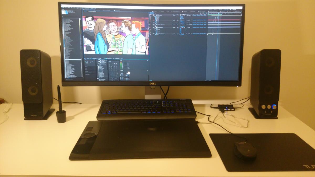

unforgiven Δημοσ. 8 Ιανουαρίου 2016 Δημοσ. 8 Ιανουαρίου 2016 Ακριβως το ιδιο με τον προλαλησαντα. Η αισθηση της 34 uw curved ειναι ασυγκριτη Η δικια μου εχει λιγο light bleeding αλλα δεν αξιζει να μπω σε διαδικασια, αλλωστε δεν δουλευω στο σκοταδι. Επειδη ειμαι βλαμμενος (το τονιζω αυτο) προσπαθω να βρω και αλλη μια η οποια γυρισμενη σε portrait να εχει το ιδιο υψος με την 34ρα, αλλα δεν βρισκω. 1
bazzil Δημοσ. 8 Ιανουαρίου 2016 Δημοσ. 8 Ιανουαρίου 2016 δες και την DELL P2715Q. είναι IPS και έχει μεγάλη ανάλυση 3840 x 2160 Ακριβως το ιδιο με τον προλαλησαντα. Η αισθηση της 34 uw curved ειναι ασυγκριτηΗ δικια μου εχει λιγο light bleeding αλλα δεν αξιζει να μπω σε διαδικασια, αλλωστε δεν δουλευω στο σκοταδι.Επειδη ειμαι βλαμμενος (το τονιζω αυτο) προσπαθω να βρω και αλλη μια η οποια γυρισμενη σε portrait να εχει το ιδιο υψος με την 34ρα, αλλα δεν βρισκω.DSC_0040.JPG Ωραία οθόνη. Να πάρεις και δεύτερη οπωσδήποτε. Εγώ έχω αυτή τη σύνθεση. 5Κ!! LOL Σκέφτομαι μάλιστα να βάλω και ένα 19αρι μόνιτορ που έχω από πάνω για να βλέπω motogp.
Papakaliati Δημοσ. 8 Ιανουαρίου 2016 Δημοσ. 8 Ιανουαρίου 2016 Ακριβως το ιδιο με τον προλαλησαντα. Η αισθηση της 34 uw curved ειναι ασυγκριτη Η δικια μου εχει λιγο light bleeding αλλα δεν αξιζει να μπω σε διαδικασια, αλλωστε δεν δουλευω στο σκοταδι. Επειδη ειμαι βλαμμενος (το τονιζω αυτο) προσπαθω να βρω και αλλη μια η οποια γυρισμενη σε portrait να εχει το ιδιο υψος με την 34ρα, αλλα δεν βρισκω. DSC_0040.JPG Παρε μια δευτερη ιδια, η καποια αλλη 34αρα!
unforgiven Δημοσ. 8 Ιανουαρίου 2016 Δημοσ. 8 Ιανουαρίου 2016 Παρε μια δευτερη ιδια, η καποια αλλη 34αρα! Τη θέλω για δουλεία. Μπορεί για παιχνίδια οι dual ultra wide να είναι εξαιρετικές, αλλά για δουλειά δεν νομίζω... Θα με φάει το πήγαινε-έλα!
