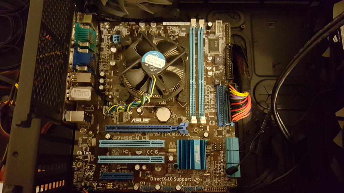

iCyd Δημοσ. 14 Ιανουαρίου 2016 Μέλος Δημοσ. 14 Ιανουαρίου 2016 Hello. Ηρθε το καινουργιο κουτάκι και αρχισα να το στηνω. Κολλησα λιγο όμως τωρα και θέλω την βοήθεια σας! Το κουτί εχει ενα USB 3 καλωδιο για τις μπροστινες θυρες USB,η μητρική ομως δεν έχει usb οποτε δεν το συνδέω πουθενά?? Επίσης τσ μπροστινα φανακια που να τα συνδεσωω?? Edit: Ξεχασα να πω πως δεν εχει 3pin για τα φανακια παρα μονο ενα. Εχω θεμα με τα υπόλοιπα που θα τα συνδεσω.
BlueBlood7 Δημοσ. 15 Ιανουαρίου 2016 Δημοσ. 15 Ιανουαρίου 2016 Χρειάζεσαι έναν τέτοιο αντάπτορα για το usb 3.0 για να μπορέσεις να λειτουργείς και αυτές τις θύρες. Η συνδεσιμότητα θα είναι βέβαια ως usb 2.0. Για τα fan θα πάρεις splitter. Το πόσα fans όμως μπορείς να συνδέσεις εξαρτάται από την μητρική σου. http://www.eworld.com.gr/products/details/6673 http://www.e-shop.gr/startech-tx3-fan-power-splitter-cable-15cm-p-PER.813854 http://www.e-shop.gr/inline-fan-adapter-cable-3-pin-to-6x-3-pin-p-PER.754232 1
Moderators Inuyasha Δημοσ. 15 Ιανουαρίου 2016 Moderators Δημοσ. 15 Ιανουαρίου 2016 http://www.e-shop.gr/akasa-ak-cbub19-10bk-internal-usb30-to-internal-usb20-adapter-cable-15cm-p-PER.810886 Αυτό για της usb Για τους ανεμηστηρες καλό θα ήταν ήταν μην βάλεις πάνω από 2 στη μητρική γιατί μπορεί να σου κάψει το header (καμιά φορά και οι2 μπορεί να κάνουν ζημιά) οπότε καλύτερα τους παραπάνω ανεμηστηρες τροφοδοτησε από το τροφοδοτικό μια και καλή, http://www.e-shop.gr/akasa-ak-cbfa05-05-3-pin-fan-speed-reduction-cable-p-PER.805862αλλιώς πας σε κάτι τέτοιο αν κάνουν θόρυβο 1
